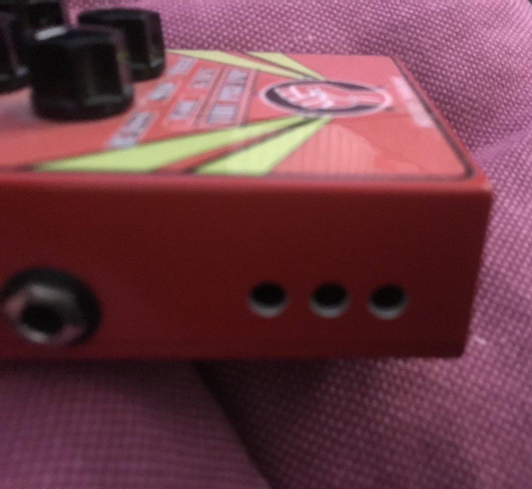

Ist ja auch egal, könnte man notfalls bohren (wie beim Dexter).
Die Frage war eher: gibt es ein passendes Gehäuse? Oder müßte man sich das selbst töpfern...

Talisker
Talisker
No religion! Except for Bad Religion!
6.118
Lösungen
1
Frankfurt
ß288.829
Die gesamte Schaltung hat 2,7 W Leistungsaufnahme im Leerlauf. Ein Metallgehäuse reicht da dicke. Bei Full brät kommen nochmal 5 dazu von der Endstufe...
