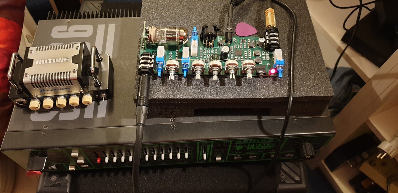

Und schon ist er da, up and running, erstmal an einem 19V Laptopnetzteil
Hier ein Größenvergleich
Hotone 5W
Trace 200W
Infinitiv 60W

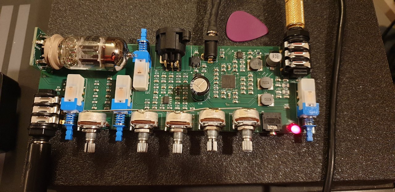

  • #44
Der Chip ist echt winzig für 60W

  • #45
Kurzes Anspiel, das scheint alles einigermaßen sinnvoll. Mehr kann ich noch nicht sagen, weil Störgeräusche drauf sind. Da muss ich wohl doch ein Gehäuse drum basteln.
Reaktionen: olbass und anbra

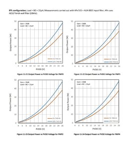

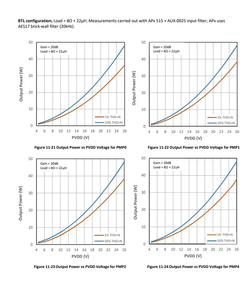

Der Werkzeugakku bringt je nach Ladestand 21 - ca. 15 V. Strom müsste der mehr als genug liefern (eigentlich die ideale Spannungsquelle für so nen Amp). Die FMC 210 hat bestimmt 8 Ohm. Laut Datenblatt gibt das 20 - 30 Watt.
Wenn man große Bassamps mit 10facher Leistung kennt und spielt, kommen einem 20 Watt eher wenig vor. Das clippt dann relativ schnell. Sollte für ne Akustiksession reichen - sobald aber ein Akustik-Drumset mitspielt, kommt man nicht mit..
Reaktionen: Talisker
  • #54
In den Kurven sieht man deutlich, dass der Amp (wie erwartet) die 60W nur bei der maximal zulässigen Betriebspannung bringt. Je weiter die Spannung drunterbleibt, desto geringer ist halt die Leistung -> P=U²/R. Und dann noch ne Box mit geringem Wirkungsgrad dran - bereits eine 112 besitzt i.d.R. einen (etwas) besseren Wirkungsgrad als eine 210.
Was di Impedanz angeht: nicht spekulieren, sondern nachschauen. Eine 210 kann ganz leicht auch 4 Ohm haben, wenn nämlich 2 8-Ohm-Chassis parallel geschaltet sind.
Wenn man von dem Amp "Pegel" will, muss man schon mindestens auf 212, 412 oder 215 gehen. 4 Ohm Impedanz und möglichst hoher Wirkungsgrad der Lautsprecher.
