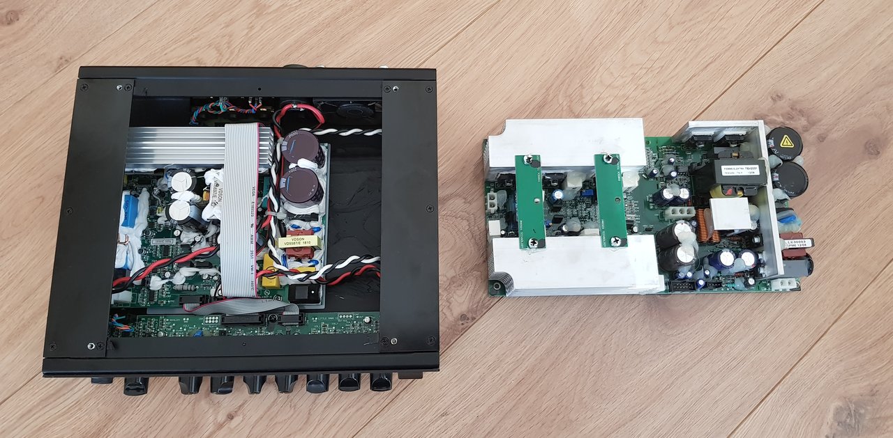

So, die neue Endstufe ist drin und der Amp wieder im Combo verbaut...
Ich hab jetzt die "neue Generstion" der Endstufe drin. Kleiner und leichter...
Da dem BigBang ein natürlicherer Klang nachgesagt wird, hab ich mal den AB-Vergleich mit einen gleichalten Combohead gemacht (in meinem CMD 102P-COMBO).
Die neue Endstufe klingt praktisch identisch, ist aber in den Höhen feiner und auflösender. Eben etwas linearer.
Die alte Enfstufe klingt dafür etwas runder. Beides ist irgendwie gleichgut...
Aber das sind jetzt wirklich mini-mini-malste Unterschiede!!! Mit dem Fender eigentlich nicht hörbar, mit dem Highend-6-saiter "bemerkbar bei genauem hinhören"...
Die Endstufen im Vergleich...
