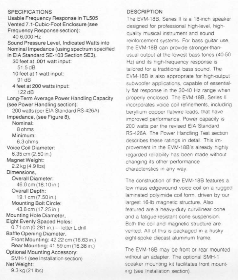

Die EVM-Serie hatte immer 200W bzw. 400W als ProLine. EVi hatte 150W. Die 100 Watt-Chassis hatten andere Bezeichnungen. Die dürften dann auch noch aus den 70ern sein, wenn dem so ist.

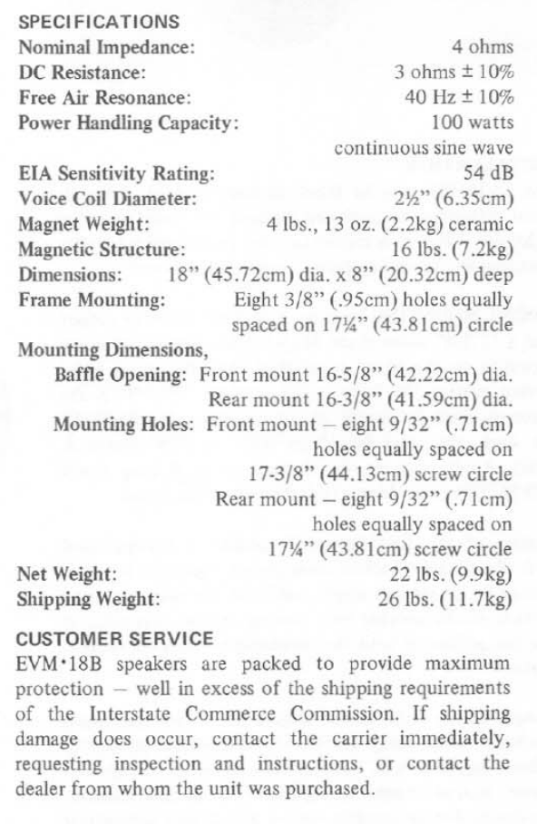

Man findet nur die EVM 18B, aber die ersten waren für 100W angegeben, die Series II für 200W.

Also bei 200 W Sinus r.m.s. und 122 dB auf 4 feet ist das ein sehr potenter Speaker. Klar gibt es heute noch heftigeres, aber man kann vermutlich davon ausgehen, dass der das wirklich dauerhaft abkann. 2,2 kg Magnet... Kommt nun noch drauf an, welche Güte und welchen maximalen Travel der Spulenträger hat ohne anzuschlagen. Komisch, das sind keine Thiele Small Parameter, den müsste man dann mal vermessen, das wäre auch wichtig, um einen passenden Ersatz zu finden, sollte er kaputt sein. Immerhin, es gibt eine Volumenangabe vorhanden - vermutlich für ein geschlossenes Gehäuse. Da muss auch noch ein Frequenzgang - Diagramm sein...
Reaktionen: Unmögbar
  • #33
Nix geschlossen.. vented! Also Bassreflex. Und das mit 200 Liter im Idealfall. Vorschlag TL505... Kan man ja googlen. Einen großen linearen Hub machten die EV nicht. Durch den Schwingspulenüberhang nach alter Schule ergibt sich ca. 3,3mm Xmax. (Nach italienischer Formel allerdings 6mm ;-) ) Die Empfindlichkeit liegt umgerechnet bei 103dB/1W/1m. Da braucht es keine Wattmonster zur Ansteuerung.

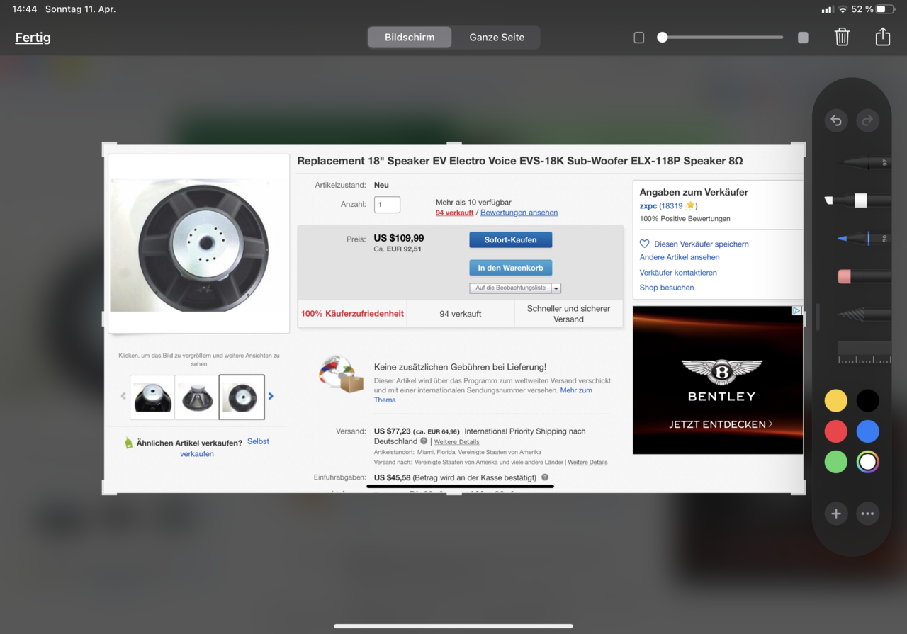

Mal angenommen der Lautsprecher in der Box wäre hops, dann könnte man den doch tauschen und was potentes rein Schrauben... oder was meint ihr? Was würdet ihr da empfehlen?
  • #36
Das geht schon, wenn das Sinn machen soll, muss man eine sinnvolle Auslegung anhand der Thiele-Small Parameter des zu verwendenden Treibers finden. Das Volumen des Gehäuses kann man ja ausrechnen und die Abmessungen des Bassreflexschachts auch. Dann muss man mit den Parametern verschiedener Treiber herumrechnen, ob etwas sinnvolles in dem Gehäuse machbar ist.

Electrovoice hat auch 18er, für die es sogar Reconing Kits und Ersatzteile gibt.
Leider stehen hier nicht die kompletten Thiele Smalls dabei. Aber die lassen sich mit etwas Recherche sicher in Erfahrung bringen. In ebay suchen und vergleichen, ob der Speaker so aussieht wie einer von denen hier, kann schon weiterhelfen. Der Außendurchmesser des Korbs sollte auch möglichst genau passen, hier gibt es kleine Unterschiede, aber wenn der Speaker außen vorgesetzt ist, und nicht eingefräst, wonach das bei Deinem Bild aussah, dann haben wir hier kein Problem. Ein Versuch ist es auf jeden Fall wert.
