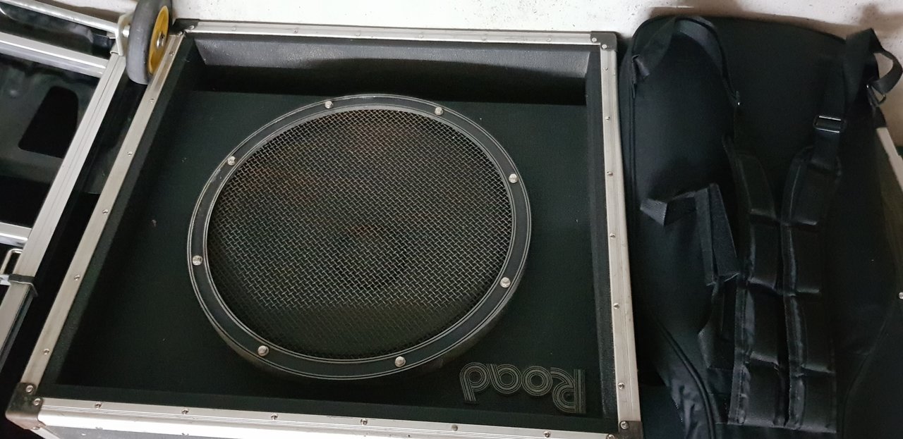

Hi Leute, seit ungefähr 25 Jahren bin ich im Besitz einer Box der Marke Road. Es dürfte sich um eine 18 Zoll Box handeln. Leider steht hinten gar nichts drauf. Vielleicht kennt jemand ja die Box und kann etwas dazu sagen.
Im Netz habe ich noch folgenden Link gefunden.
Aber Infos zur Box sind da auch keine.
Danke schon mal.
Edit sagt mir grad dass die Box auf dem Kopf steht.

Ja anhören tut sie sich ja ganz gut. Soweit ich das noch in Erinnerung habe. Das Gehäuse ist rundum geschlossen. Es kann nur vorne am Gitter aufgeschraubt werden. Und das würde ich eben gerade vermeiden wollen. Ich dachte vielleicht weiss jemand was über die Daten der Box. Im Internet habe ich kix gefunden
Hallo, das dürfte die passende Box zum Road 440 Amp zu sein:
Hier ein paar Aussagen dazu von dieser Talkbass-Seite, vielleicht sind das ja die Infos die Du suchst, da steht noch mehr:
"Yep, the Road single 18 I had was loaded with an EVM18 series II 200 watt driver. The usable freq range on the driver was supposedly good up to 4khz, and I recall it was a very punchy good sounding cabinet that was very well built."
"The 18s in the Road cabinets were EV SROs."

Ahh vielen Dank schon mal.
200 Watt ist ja nicht gerade die Welt. Das muss man unbedingt wissen wenn man den 1000 Watt Ampeg SVT 7 dranbaut.
Die Box dürfte annähernd 50 Jahre alt sein! Entsprechend würde ich die mal aufmachen und schauen ob das überhaupt noch der Original Speaker ist! Die wenigsten Speaker halten ein halbes Jahrhundert! Es ist nicht unmöglich, gerade wenn es ein EV ist, aber?! Die Infos hier würde ich eher nach dem Motto verstehen, "was ist das was Du da vorfinden könntest".

Ich habe ca. 1977 einen Road Basscombo gekauft. Die günstigere Variante mit Road-Speaker. War 100 Mark billiger als mit EV Speaker. Irgendwann fing der Speaker an zu rappeln und zu zerren.Der Amp hatte gerade mal 100 Watt und musste natürlich ordentlich aufgerissen werden. Ich habe dann einen EV 15 B (damals 450.- Mark) gekauft und beim Tauschen bemerkt, dass lediglich alle Befestigungsschrauben des Chassis lose waren. Das war der ganze Fehler. Naja, dann hab ich da Teil dann doch tauschen wollen. Dachte der EV ist bestimmt besser. Als der Speaker draußen war stellte sich heraus, dass bereits ein EV 15 B verbaut war. Es war lediglich ein Road Aufkleber auf dem Magneten.
Bau den ruhig mal auseinander. Der Speaker ist mit 8 Gewindeschrauben in Einschlagmuttern befestigt. Da geht so schnell nichts kaputt.
Was ist denn aus dem Test geworden? Ich würde mal eine Lanze für die 18er brechen wollen. Membranfläche ist am Bass durch nichts zu ersetzen. Und mit 100 W an einem 200 W 18er kann man schon richtig Bambule machen. (Zumindest, wenn das am Amp ein RMS Wert ist und nicht irgend ne komische “Program Power“ oder so, wo keiner weiß, was das wirklich sein soll.) Aufreißen klar, so eine großformatige Spule und die ganze Aufhängung, Spinne, der Konus und die Luftmassen wollen bewegt werden. Kommt drauf an, wie der Wirkungsgrad ist. Wenn das Gehäuse berechnet war, wovon in mal ausgehe, dann kann damit eine recht niedrige Resonanzfrequenz erreicht werden. Für den heutigen Geschmack würde man sicher was anderes dazu haben wollen, 2x8 oder 2x10 oben drauf. Was dann rauskommt, braucht sich bestimmt nicht verstecken. Wir haben halt alle keine Lust mehr auf die Schlepperei und kleinere Stückelung mit kleineren Chassis, die optimal abgestimmt sind, ergeben halt handlichere, leichtere Pakete. Aber einen Versuch ist es wert, kann sein, dass es doch klanglich interessant ist Und Dir so gut gefällt, dass Du die wo hinstellen magst, wo Du sie auch nutzen kannst. Für dem Proberaum erwäge ich einen Dipollautsprecher mit 2x18 Zoll, einfach um die Vorzüge der großen Membranen zur Verfügung zu haben. Eigentlich sind heute 18er ja selten geworden...
Also ich habe meine 18er inzwischen mal getestet ... knapp vor Corona. Und da hat sie echt schon bei niedrigen Lautstärken sehr stark verzerrt. Ich befürchte, dass ein Defekt vorliegt. So hatte ich das auch nicht in Erinnerung früher. Vielleicht muss ich noch mal ausfürlicher testen. Auch mit meiner alten Zusammenstellung... Also mit dem alten Dynacord BassKing. Mal sehen wie das dann klingt.
Erst mal muss Corona rum sein.
Wie gesagt, mit dem Ampeg SVGT 7 Pro hats ziemlich bald enorm gezerrt.
Ja da kann alles mögliche sein. Als erstes würde ich dann die Schrauben am Chassis prüfen. Dann das Chassis ausbauen und schauen, ob der Antrieb irgendwo reibt, anschlägt, ob Spinne und Konus noch heil sind und sauber überall verklebt. Ich hatte mal ein Chassis, da hatte sich die Verklebung der Membranversickung am Chassisrand stellenweise gelöst, das hat Nebenluft gezogen. Das war ein komischer Sound. Muss schnellstens behoben werden, sonst geht alles kaputt. Aber bei dem Alter kann alles sein.
naja, wie gesagt ist mir da der Virus irgendwie dazwischen gekommen. Das Teil steht jetzt mal im Proberaum. Sobald mal wieder geprobt werden kann, würde ich das noch mal testen. Ich selbst bin technisch nicht so versiert... müsste da dann mal nen Fachmann drüber schauen lassen.
EIn alter EV kann schon enorm viel vertragen. Die damaligen 200W rms darf man heute schon durchaus mit heutigen Massstäben als 400W Program oder 800W Peak deklarieren. Das gilt zumindest für den EV15L oder B. Der 18L hat ja genau den gleichen Antrieb, bringt aber mehr bewegte Masse mit. Bei Überlast kann man ihn schnell dazu bringen, dass die Schwingspule anschlägt. Also besser nicht mit zu übertriebenen Tiefbass quälen. Die SRO waren ja noch eine Generation älter und glaube ich nur mit 100 bzw. 150W rms belastbar. Wenn man diese Speaker vorsichtig behandelt, wird man mit einem sehr guten Sound beohnt, der noch nicht einmal Tweeter nötig hat. So ein Vintage-Schätzchen will pfleglich behandelt werden. Ich würde ja auch nie einen JBL K130 / 140 oder einen alten Goodmanns mit einem High-Power-Amp hart ans Limit fahren.
Das ist was richtig feines für ne 100-200W Vollröhre!
Wenn die Box allerdings schon bei kleinen Lautstärken zerrt, sollte mal alles gecheckt werden. Im schlimmsten Fall schabt die Schwingspule --> Exitus!
Im einfachsten Falle sind es lose Teile oder irgendwelche Öffnungen in der Box, wo Luft entweichen kann. Selbst eine offenen Klinkenbuchse kann pfeifen. "Beliebt" ist auch Dämmmaterial oder Kabel, die innen der Membran zu nahe kommen. Schrauben, die nicht mehr richtig fest sind, können zu klappernden Wänden führen usw. Also.. Auseinanderbauen und erstmal ordentlich checken. Wenn der Speaker selbst beim vorsichtigen Bewegen der Membran kratzt, würde nur noch Reconing helfen.
