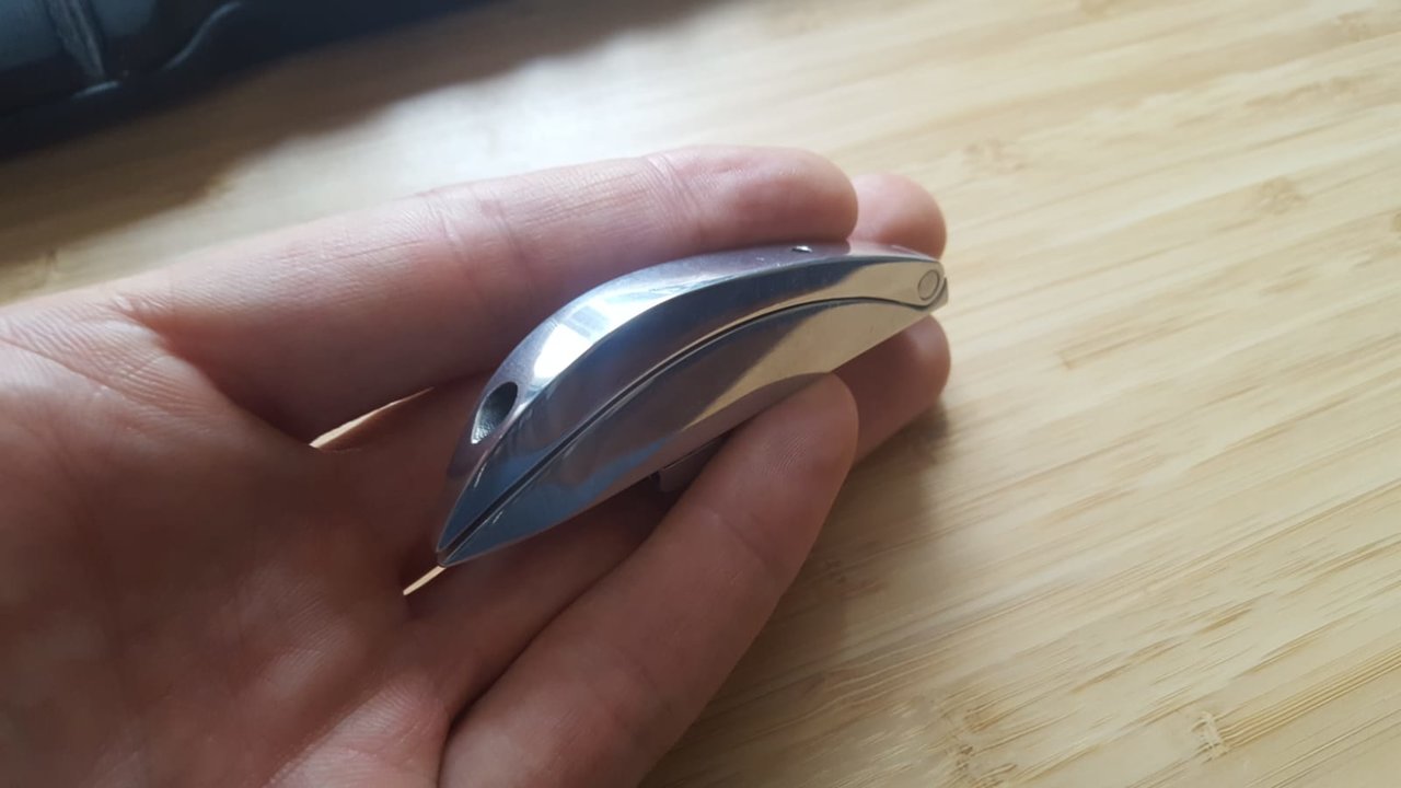

Stell doch bitte mal ein paar 'real life'-Fotos hier rein, die geposteten Bilder scheinen ja nur CAD-Entwürfe zu sein.
  • #47
@Metal_Maniac
Bin jetzt erst noch bei dem Musterbau. Unten die Claw Bassbruecke. Erstes Prototyp.
