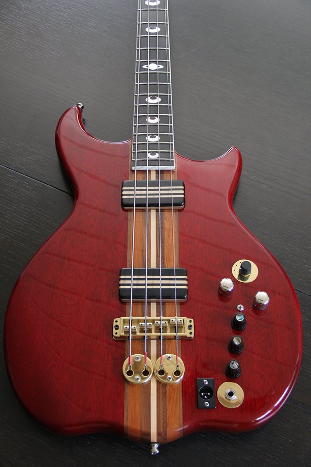

Die Optik des Basses löst in meinem Bassisten-Umfeld eher diffuse Meinungen aus. Die einen finden ihn super, die anderen ganz okay und ein paar schwimmen lieber in eine rotierende Schiffsschraube, anstatt sich so ein Ding umzuschnallen. Für mich ist die Optik des Basses mit einer Menge Emotionen verbunden. Das macht ihn für mich persönlich umso schöner. Übrigens: Fender soll ja bekanntlich sein Design an den Autos der 50er Jahre abgeschaut haben. Vielleicht bin ich der einzige, aber mich erinnert das Design des Supernaturals ein bisschen an das einer Shelby bzw. AC Cobra aus den 60er Jahren. Die stumpfe Pommesgabel in Form einer Kopfplatte wird wohl keinen Schönheitswettbewerb für sich entscheiden, aber immerhin besser als headless, gell?

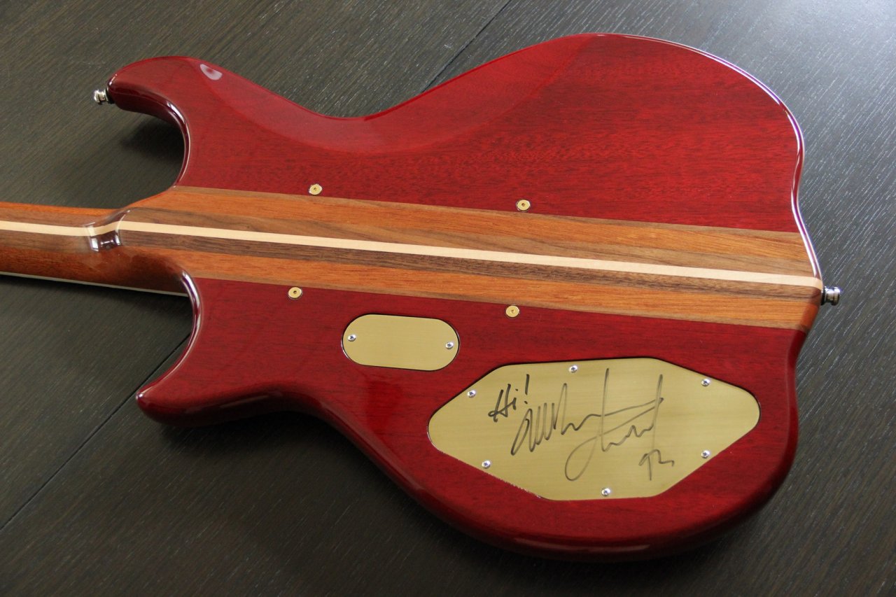

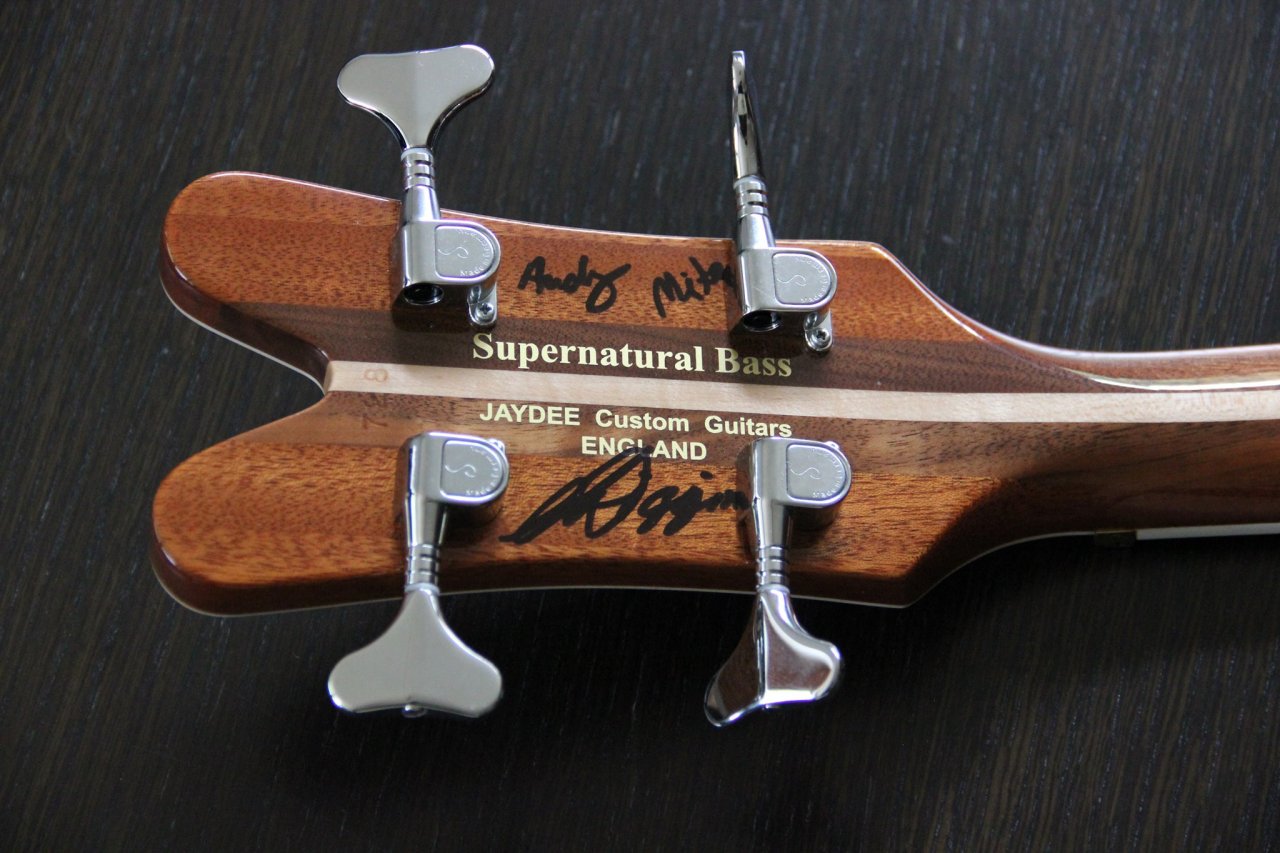

Die Rückseite des Headstocks wurde auf meinen Wunsch von John und seinen Söhnen signiert.

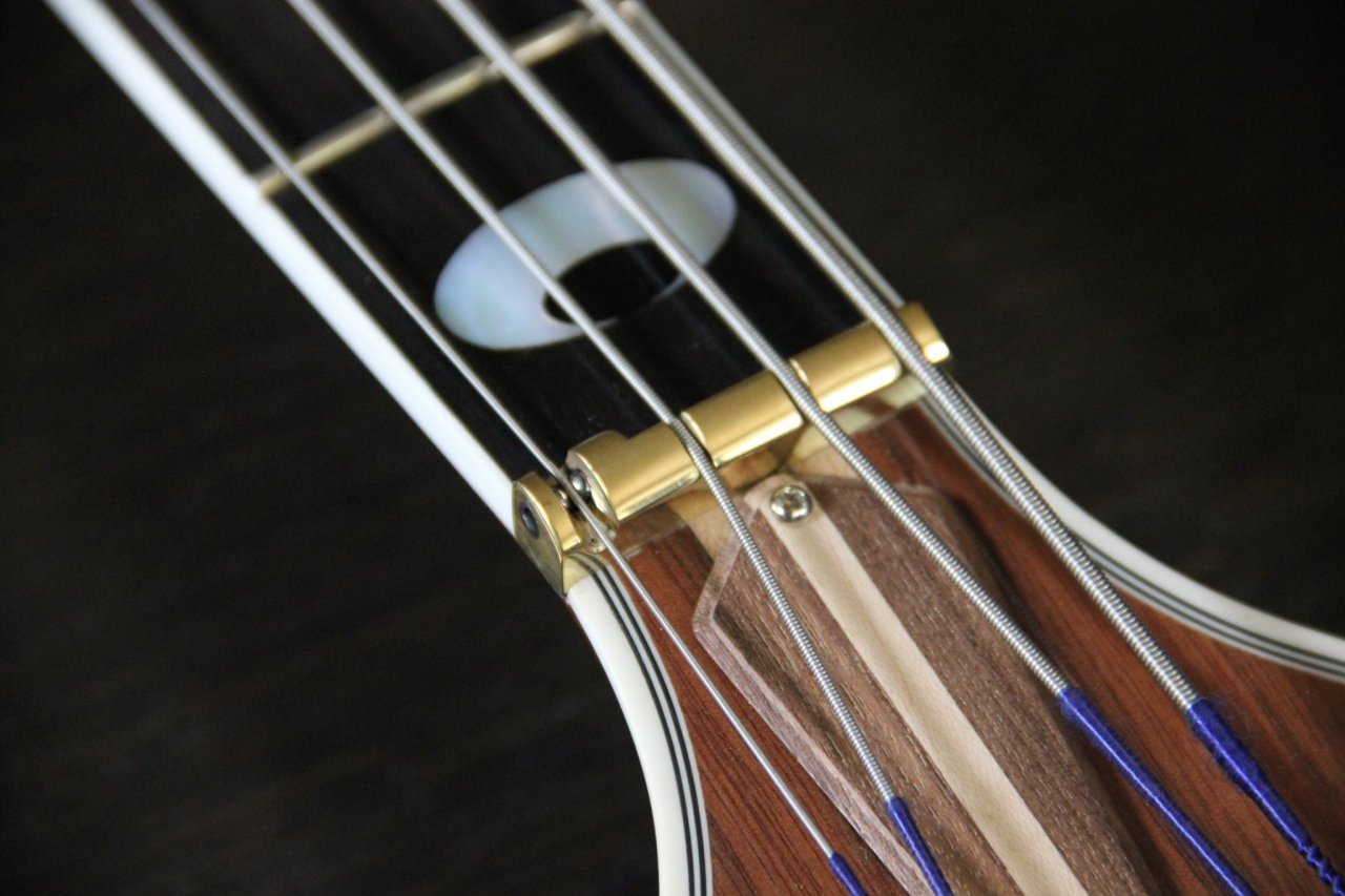

Hier kann der Jaydee richtig punkten. Das Instrument ist aus reiner Handarbeit entstanden. Sogar die Pickups wickelt John Diggins selbst. Ich konnte bisher keine unsauberen Stellen entdecken. Der Hals wurde sauber eingeleimt (Ja, der Hals ist nicht durchgehend), die Bindings sauber aufgesetzt und die Inlays schön verarbeitet. Im 12. Bund befindet sich ein Saturn-Inlay. Die restlichen Inlays sollen angeblich „Crescents“, sprich Halbmonde sein. Die sehen m. E. eher wie offene Ovale aus. Die Lackierung wurde sauber und nicht zu dick aufgetragen, allerdings ist der Poly-Lack sehr kratzempfindlich.
Besonders hervorheben möchte ich die Bundierung, die allein schon ein Meisterwerk ist. Ich teste immer gerne die Grenzen meiner Bässe in Sachen Saitenlage aus. Zwischen G-Saite und 21. Bund konnte ich ein 1,14 mm Plektrum schieben und das Ding war nahezu schnarrfrei (bei meinem eher zarten Anschlag). Das habe ich bisher noch bei keinem anderen Bass hinbekommen.

Was bei dem Bass sofort auffällt ist der gewaltige Korpus. Der kommt mir persönlich aber sehr gelegen, weil er mir ein viel besseres Handling verschafft. Die dadurch größere gegebene Armlehne ist für mich sehr komfortabel und auch im Sitzen kommt einem das Griffbrett durch den unteren breiten Bodyflügel bequem entgegen. Das daraus resultierende Gewicht ist etwas unschön, genauso die Suche nach einem passenden Case. In mein Harvest Bag passt er zum Glück noch hinein.
Das extrem auseinanderstehende Pickup-Placement lässt einem nur eine kleine Mulde am Hals für’s Ziehen der Saite beim Slappen. Nach einer kleinen Eingewöhnungsphase kommt man damit aber problemlos klar. Die Pickup-Holzverkleidungen im Carrera-Auto-Design finde ich übrigens ziemlich schick. Die Kästchen bestehen aus Mahagoni, Ebenholz und Ahorn. Die hellen Streifen auf den Verkleidungen vollenden den typischen, klassischen Look eines Jaydees.

Die Kopfplatte besitzt auf der Rückseite keine Verstärkung. Hier ist Vorsicht geboten, denn wenn das Instrument mal umkippen sollte, ist das Genick schneller durch als man "Freibier" rufen kann. Beim Spannstab handelt es sich um einen Single-Action Truss Rod mit positivem Gewinde. Seltsamerweise benutzt Jaydee seither nur zöllisches Maß, was für einen britischen Hersteller eher ungewöhnlich ist.

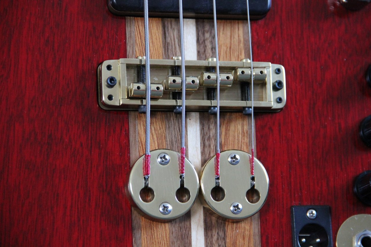

Die Hardware, in meinem Fall Messing, macht einen sehr massiven Eindruck und trägt zum Teil an dem hohen Gewicht bei. Ich weiß nicht, woher John Diggins die Teile bezieht, aber die Konstruktion ist schon ziemlich ausgefallen. Man kann sowohl die ganze Brücke als auch die einzelnen Reiter in der Höhe verstellen. Die "Cola-Dosen"-Saitenhalter erfüllen ihren Zweck und entpuppen sich als gute Konstruktion für einen schnellen Saitenwechsel. Diese Saitendurchfädelei bei L-Brücken konnte ich noch nie leiden. Ein weiteres sehr interessantes Gimmick ist der Messingsattel. Der/die/das sogenannte „Roller-Brass-Nut“ besitzt eine Führung aus zwei Kugeln für die G-Saite, damit man gespielte Flageoletts benden kann, ohne dass sich das Instrument hinterher verstimmt. Ehrlich gesagt benutze ich das nie, aber wenn man’s hat: Who cares??

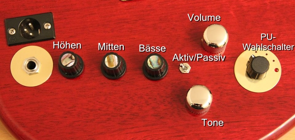

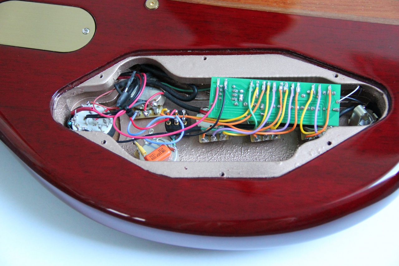

Alle Supernaturals kommen mit einer Dreiband-Klangregelung, aktiv/passiv-Switch und XLR-Anschluss für ein Powersupply-Gerät. Auf dem folgenden Foto habe ich mal die Funktionen der Schalter aufgelistet.
Die Elektronik meines alten Jaydee Series II aus dem Jahr 1986 war der reine Horror. Ein Feuerwerk aus Störgeräuschen. Der neue EQ ist deutlich rauschärmer, hat aber auch an Effektivität verloren. Den XLR-Anschluss habe ich noch nie benutzt und werde ich vermutlich auch nicht. Ich kenne das sonst nur von Alembics, wodurch man ein Stereosignal bekommt, sprich den Neck-PU über die linke und Bridge-PU über die rechte Box spielen kann. Unter den Holzverkleidungen verstecken sich übrigens kleine Splitcoils.

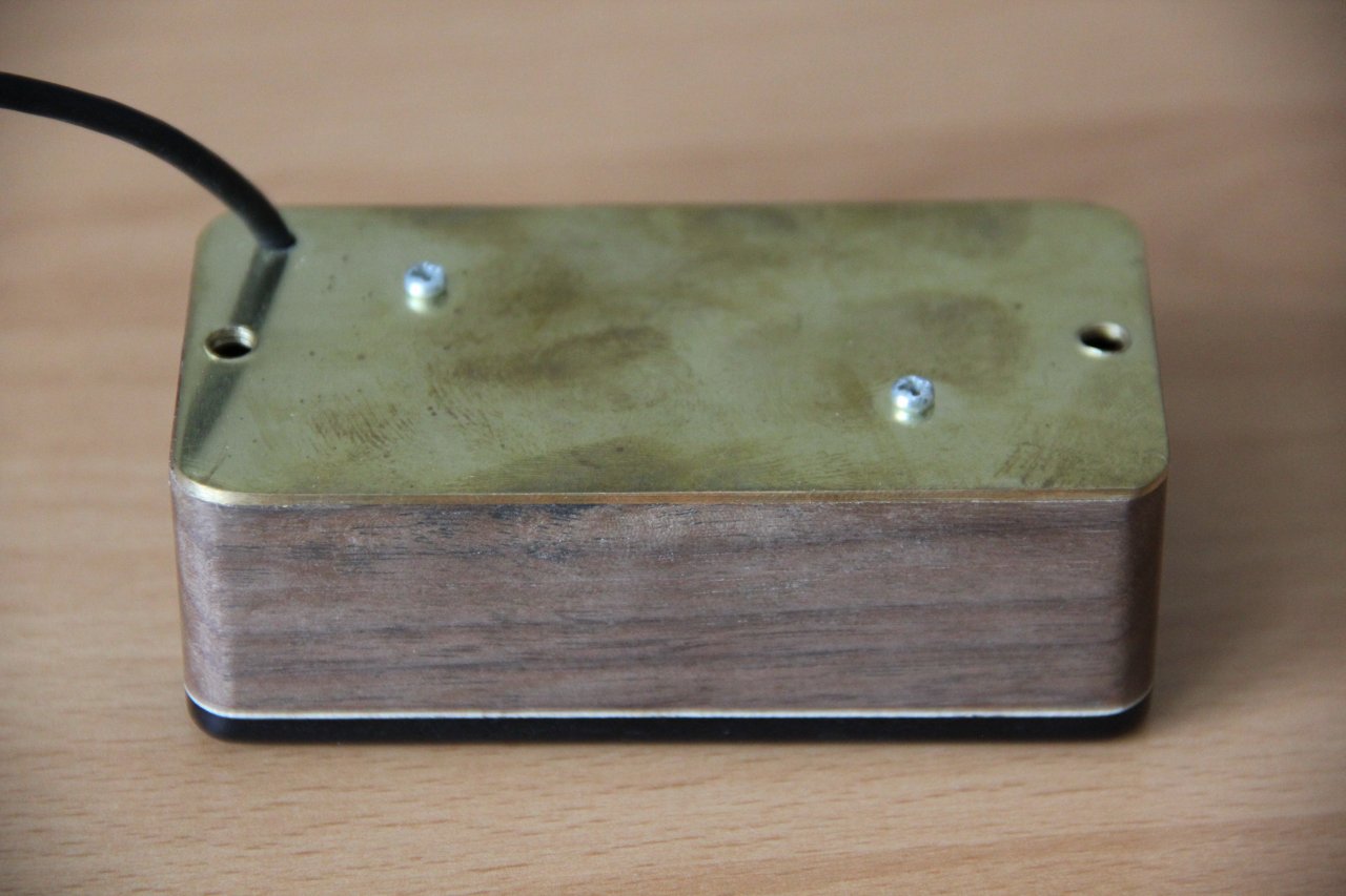

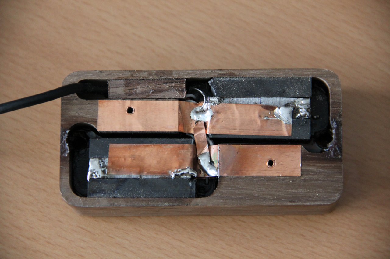

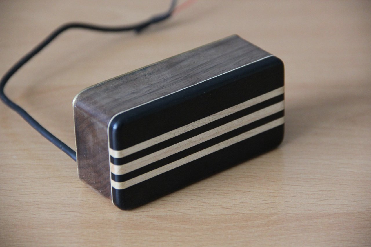

So sehen übrigens die Pickups von innen aus. Habe davon noch einen hier rumfliegen :D
Reaktionen: Cadfael, Jost Halenta und lila_vila

Wegen dem PU > im Prinzip ein Preci Doppelspuler im Humbucker Gehäuse.

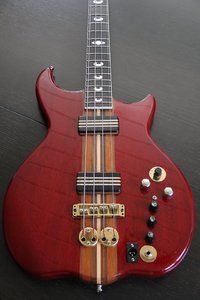

Interessant finde ich, dass bei dem Series I relativ wenig Platz zwischen dem Hals PU und dem Griffbrettende zu sein scheint... Bei dem Roadie-Modell passen deutlich dickere Finger dazwischen...
  • #18
Da hast du völlig recht. Auf dem Foto im Eingangspost kann man das sehr gut im Vergleich sehen. Bei der Serie 2 hat man das geändert. Zum Slappen brauchen die meisten da definitiv mehr Platz als bei der Serie 1 war.
  • #19
Es sieht zwar nach wenig Platz aus, aber selbst mit dicken Pranken hat man da keine Probleme.
