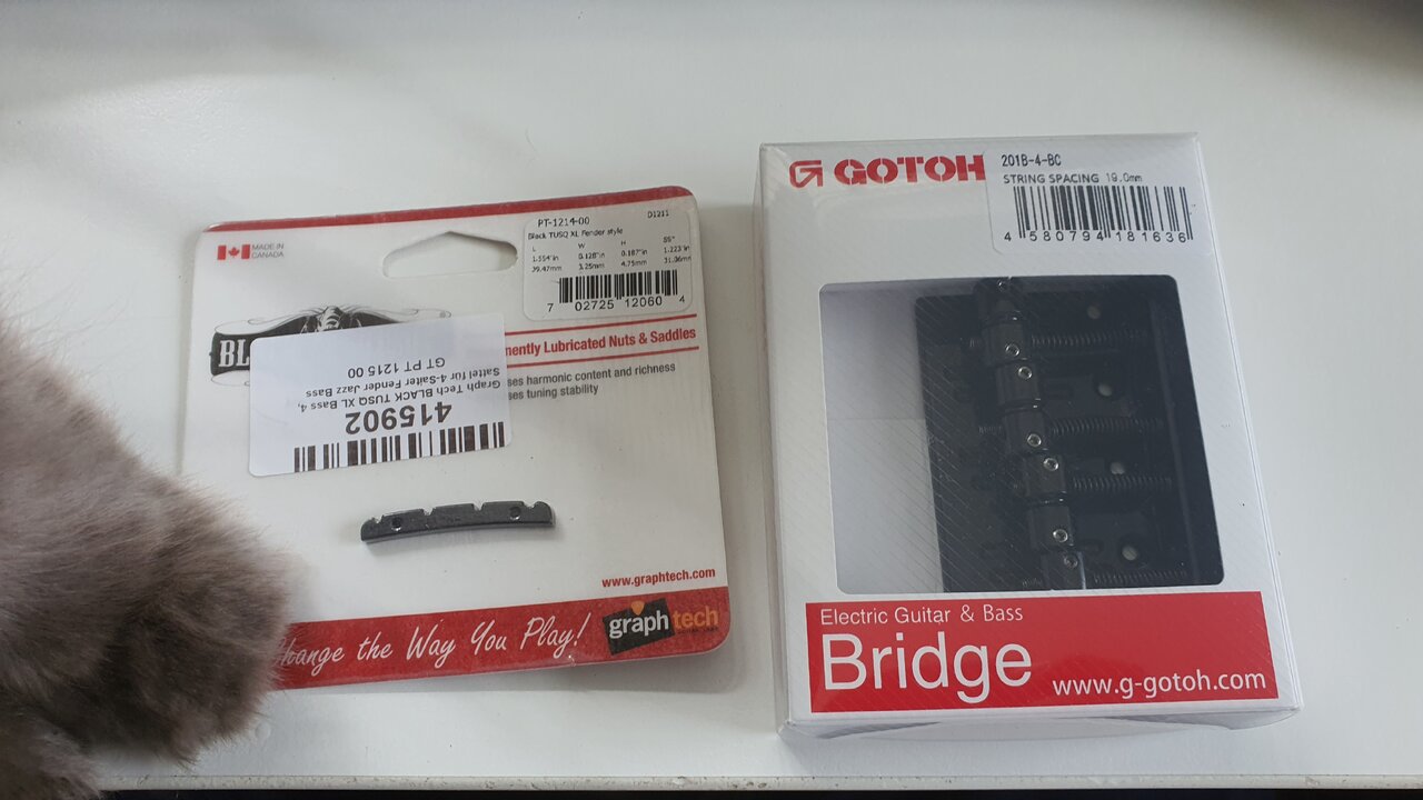

  • #22
Die ersten teile sind da. Und mein Kater paßt drauf auf... :o)

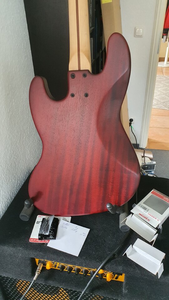

  • #24
Wie sieht den die Rückseite vom Body aus?
Soll das aktiv oder passiv werden?
Da ich nur das kleine Fach unter den Potis habe, gehe ich aktuell von passiv aus.
Aber ich bin da noch nicht durch mit den Rechergen.

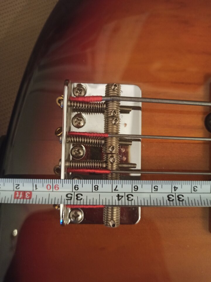

Wie misst du die Position für die Bridge aus? Das wäre für mich die größte Herausforderung.
Ich hatte vor den Bereich mit Kreppklebeband abzukleben und da drauf dann die Verlängerung das Halses und die Mitte anzuzeichnen.
Dann habe ich bisher zwei Varianten bei Youtube gefunden. Bei beiden zeichnet man eine Linie bei 34" ein, oder man misst vom Sattel bis zum 12. Bund und nimmt dann die doppelte Länge.
Variante 1: Man stellt die Reiter auf 2/3 der Länge ein und "legt" sie dann über den Strich (34").
Variante 2: Man stellt den Reiter der dünnsten Saite auf maximale Länge und nimmt das als Anhaltspunkt auf der Linie.
Angeblich sollen die dünnen Seiten nie eine längere Einstellung erforden. Keine Ahnung, ob das stimmt.
Meine eigene Idee: Die Brücke die ich habe müßte eigentlich auf original Jazzbasslöcher passen, was ich natürlich überprüfen muss. Ich suche mir einen Jazz Bass und messen von Sattel bis zu den Befestigungslöchern und übertrage das auf meine Bass.
Am sinnvollsten scheint mir aktuell aber Variante 1 zu sein.

  • #25
Optimal wäre wohl eine Variante der Variante (*räusper*) …
Die Reiter der Gotoh Bridge sind ja schon grob voreingestellt, wie man sieht.
Wenn du die Bridge nun so positionierst, dass der Reiter der G-Saite auf der 34“ Marke liegt, müsste alles passen. 👍
Generell ist es i d T so, dass die Reiter umso weiter nach hinten müssen, je dicker die Saiten sind. Beim regulären 4er ist es also die G-Saite, die als Referenz dient. Ausnahmen gibt es, aber die sind eher selten… und nebenbei wohl eines der größten Mysterien der Menschheit.
Man kann bei der Bridge-Montage auch davon ausgehen, dass ein Saitenreiter niemals vor der 34“ Marke liegen wird. Immer dahinter oder manchmal fast genau drauf. Man braucht zum Einstellen der Oktavreinheit also stets nur „Luft“ nach hinten…
  • #26
(Um noch mehr Einstellspielraum zu haben, könntest du den Reiter vorher noch 1-2 mm weiter nach vorne bringen - aber das muss nicht unbedingt sein.)

  • #27
Vestehe, das klingt gut für mich als Laie…
Das freut mich! 🙂👍
Ich habe mir nochmal dein Foto von der Bridge angeschaut, bemerkt, dass ich an einer Stelle Blödsinn geschrieben habe… und das auch gleich wieder rausgenommen.
Lass den G-Saitenreiter dort wo er jetzt ist (also nicht weiter nach vorne drehen!) - und gut is‘! 😉

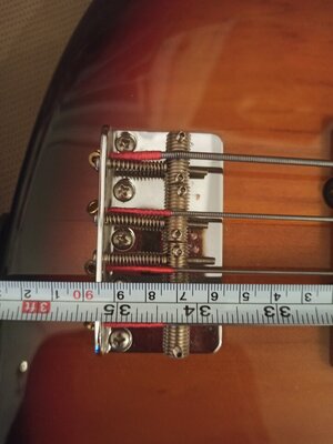

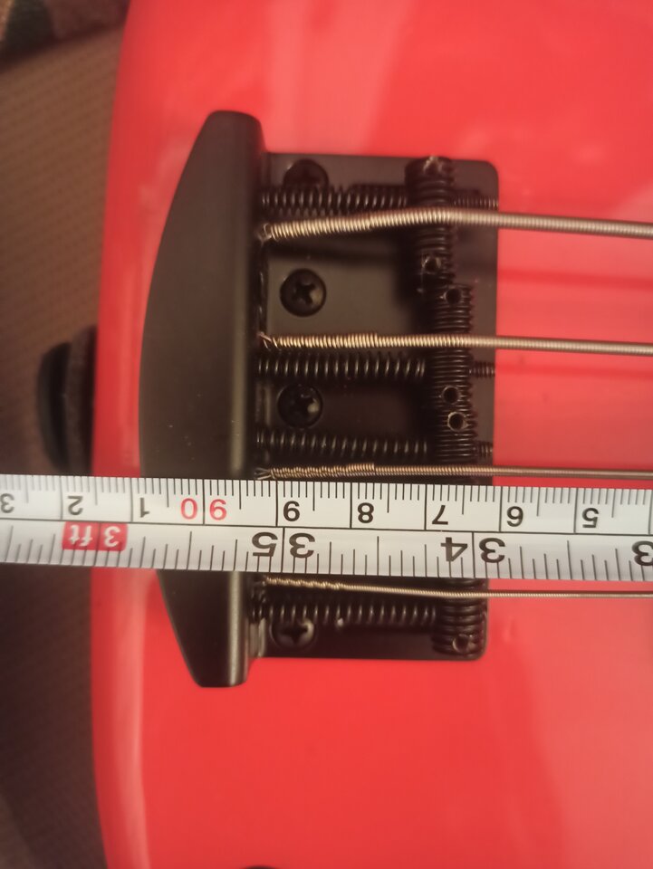

  • #28
Dann versuche ich es mal anschaulich machen. Roter Pj bass mit schwarzer hipshot bridge, die ist ein bischen "kürzer", J bass mit klassischer vintage bridge und flatwounds... Beide gemeinsam 45-105 Saiten, G Saiten Reiter auf ca. 86,4 cm (34" scale), und vielleicht das wichtigste, der "Winkel" bei beiden bridges ist auf 89,6 cm, immer von der nut Ende Griffbrett gemessen, also netto Seitenlänge.

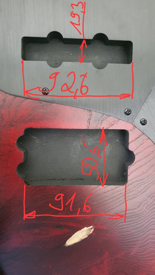

  • #33
Du hast 4 Bohrungen im Pickguard und keine Fräsung für ein Elektrikfach auf der Rückseite des Body. Also muss alles von vorne unter das Pickguard montiert werden. Was ist denn da an Platz vorhanden?
Was ich nicht sehe: Gibt es eine Bohrung in der Zarge für die Klinkenbuchse?
Wenn die Klinkenbuchse in die Zarge montiert werden kann, dann hast du 4 Löcher für Potis und/oder Pickup-Wahlschalter - wenn nicht, dann eben nur 3.

  • #34
Tatsächlich gibt es da keine Bohrung, leider, da ich die auch lieber hätte, aber da ich da bei Holz nicht so bewandert bin und selber auch nicht das passende Werkzeug habe, wird das vermutlich auch so bleiben.
Wenn du 4 Plätze hast kannst du mehr Varinten realisieren als bei 3 Plätzen.
Somit habe ich tatsächlich 3 Plätze für Potis und einen für die Klinkenbuchse.

  • #40
Vergiß Chat-GPT!!!
Einen Precision-Pickup in Bridge-Position, al 1. bis 4. vorgeschlagen, ist einfach nur Unsinn.
Du hast in der Bridge-Position eine Fräsung für einen Pickup im Stil eines Musicman-Pickups!
