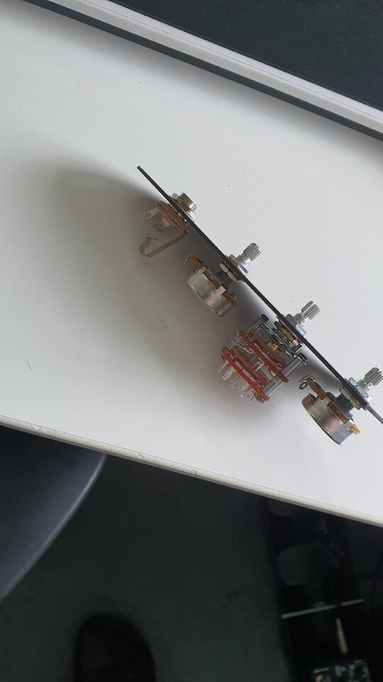

Die Teile für die Schaltung sind da. Leider kann ich mit meinen aktuellen Kontaktlinsen auf die Entfernung im Moment nicht richtig gucken, was das Löten für mich aktuell unmöglich macht. Also entweder warte ich 4 Monate, bis ich neue Linsen habe oder ich lasse Löten. Mal gucken. Der 2 Pickup ist ja eh noch nicht gewickelt.

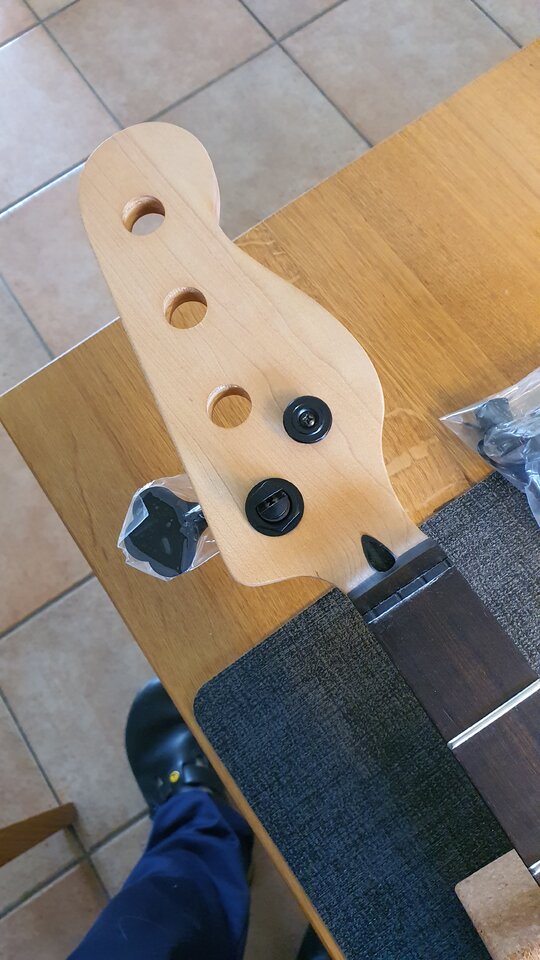

  • #72

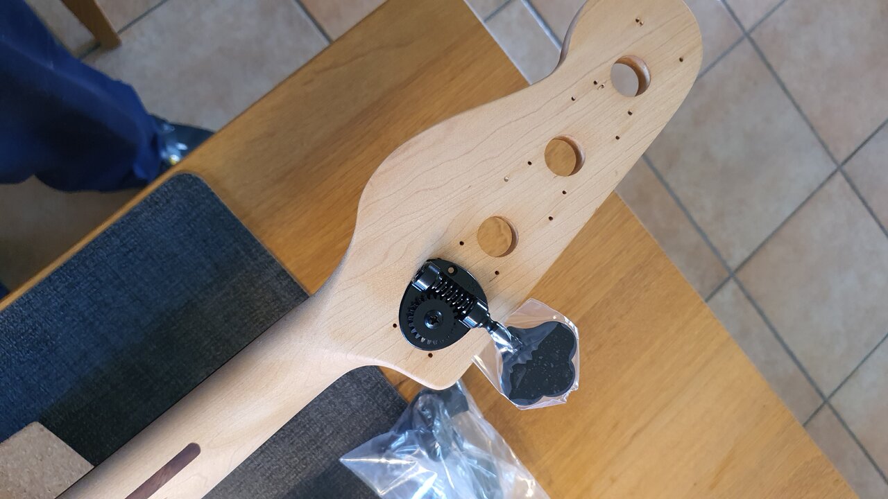

Endlich tut sich mal wieder etwas.
Die Mechaniken sind da.
Die Löcher der alten Mechaniken werden aber erst weg gemacht, wenn ich weiß ob ich den Hals behalte.
Da der ursprüngliche Besitzer da skeptisch war bei dem Hals, will ich da erst einmal so wenig Arbeit wie möglich rein stecken.
Die Bundstäbchen z.B. stehen auch noch minimal über.

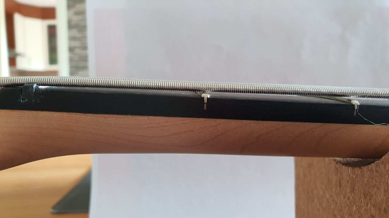

  • #73
Die Geburt ist gut verlaufen, jetzt kommt noch viel Erziehung auf mich zu...
Da ist natürlich noch absolut nichts eingestellt! Und die E-Saite liegt fast auf dem ersten Bund auf.
Keine Ahnung, ob "Abrichten" da hilft oder ob ich noch einen anderen Sattel brauche. Da fehlt mir die Erfahrung.
Reaktionen: Bass-Fred
  • #74
Probiere's erstmal mit 'nem neuen Sattel, da der auf dem Foto schon sehr tief sitzt. Vielleicht bietet es sich auch an, dass du dir noch eine Sattelfeile zulegst, damit du die Kerben beim neuen Sattel an den Radius des Griffbretts anpassen kannst. Oder du besorgst dir ein paar Sattelrohlinge und machst den Sattel komplett in Eigenarbeit.
Abrichten ist erst notwendig, wenn die Bundstäbe runtergespielt sind, oder einer oder mehrere weiter als die anderen Stäbe vom Griffbrett abstehen.
Reaktionen: Gast27012 und BaSman
  • #75
Was mir auf dem Foto viel mehr Sorgen macht: die extreme Zunahme der Saitenhöhe vom ersten zum zweiten Bund. Ich hoffe, das liegt nur an dem Aufnahmewinkel.
  • #76
Das geht mir genauso, aber ich muss dazu sagen, das der Vorbesitzer ein neues Griffbrett auf dem Hals installiert hat.

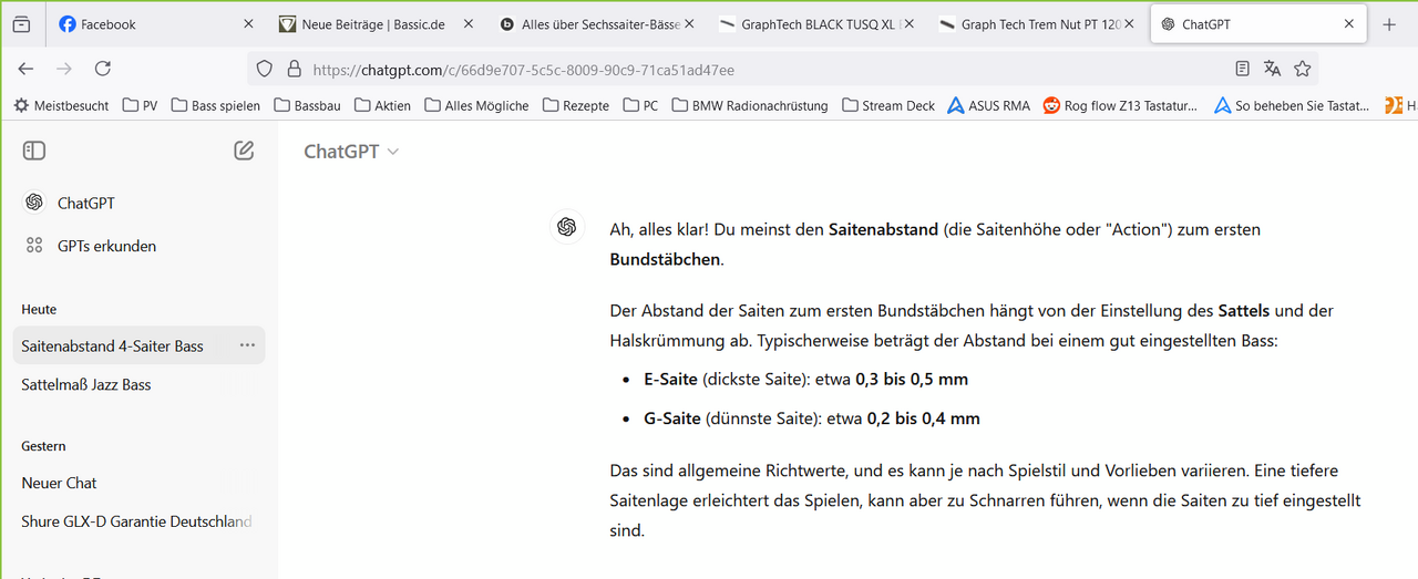

Und, vorrausgesetzt diese Amgabe von ChatGPT stimmt und ich ihr glauben darf,
muss ich vermutlich tatsächlich die Bünde "nur" noch abrichten.
Die Brücke ist ja auch noch nicht eingestellt.
Dementsprechend hab ich auch noch keine Ahnung, wie es um die Bundreinheit steht.
Aber wie weiter oben schon gesagt, will ich erst alles andere fertig haben, Bevor ich mich um den Hals kümmer und entscheide, ob ich den überhaupt behalte.
Der Vorbesitzer hat mir auch nur den Body verkauft und den Hals als "Beigabe" mitgegeben!
