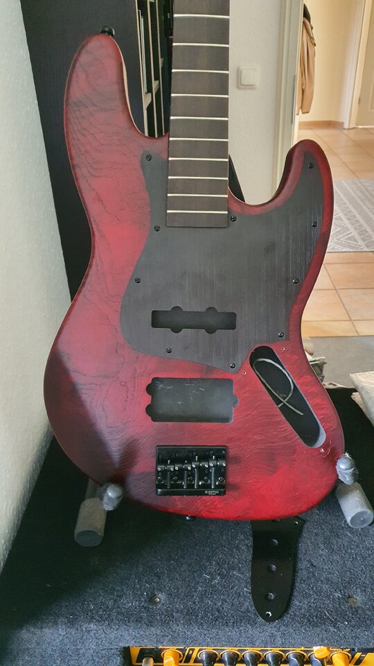

Einen Precision-Pickup in Bridge-Position, al 1. bis 4. vorgeschlagen, ist einfach nur Unsinn.
Du hast in der Bridge-Position eine Fräsung für einen Pickup im Stil eines Musicman-Pickups!

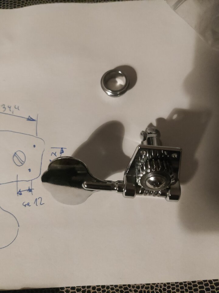

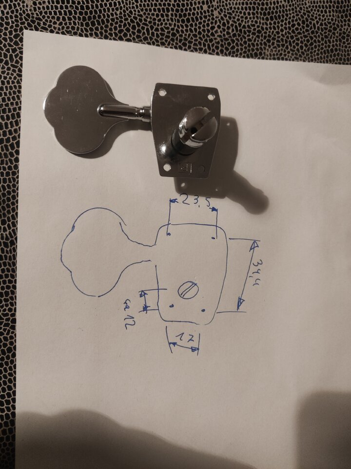

  • #48

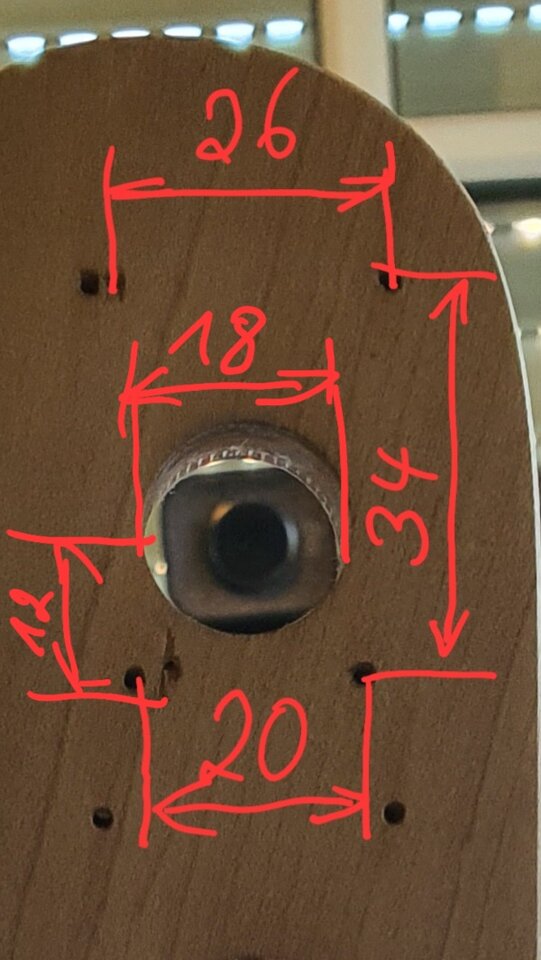

Alles auf Mitte zu Mitte gemessen.

  • #49
Das sieht aus, wie eine Einpressbuchse. Der Durchmesser ist fast das Wichtigste.
Wie ist da der Durchmesser?
Bei meinem Hals haben die Löcher 18mm, was der Grund ist, das viele Mechaniken mit Einpressbuchse nicht funktionieren.
Genau das ist eine Einpressbuchse. Der Bund hat 21mm und die Rändelung ca 18,1mm

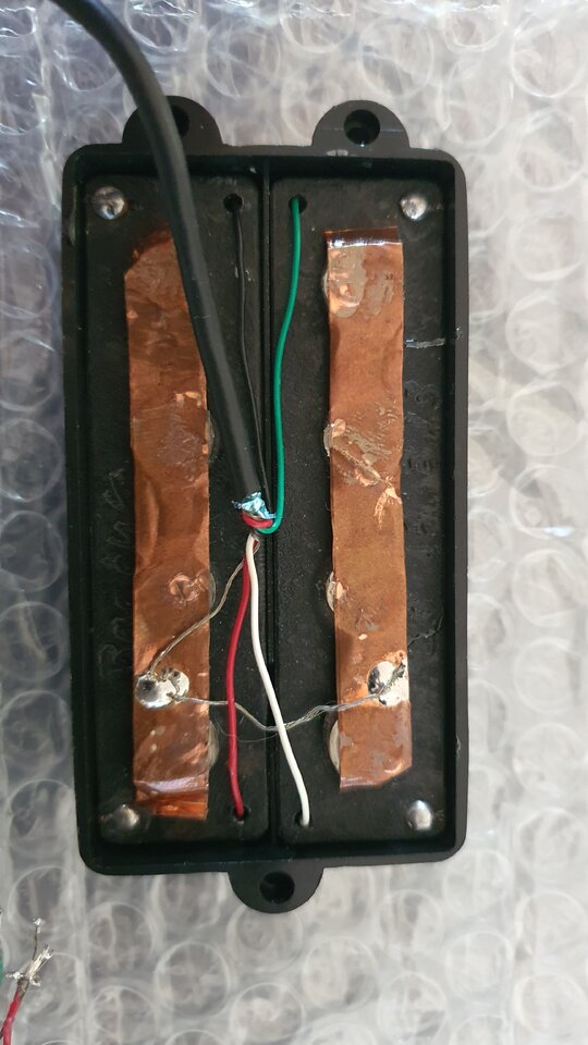

  • #54

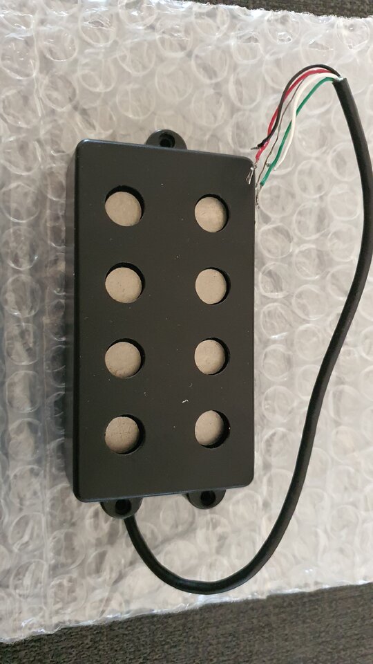

Da ist Nr. 1:
Beide Spulen haben 3,94kOhm.
Jetzt fehlt noch ein J-Bass Nack Pickup.
Ein super netter User, der mir auch noch viele Informationen gegeben hat.
Unter Anderem eine sehr interessante Schaltung für die Pickups.

Freunde des tiefen Tons, eigentlich müßte das so passen. Aber bevor ich da irgendwo einen Denkfehler habe und falsch bohre...
Eigentlich müßte das so passen. Höchstens noch 1mm weiter weg von Pickup.

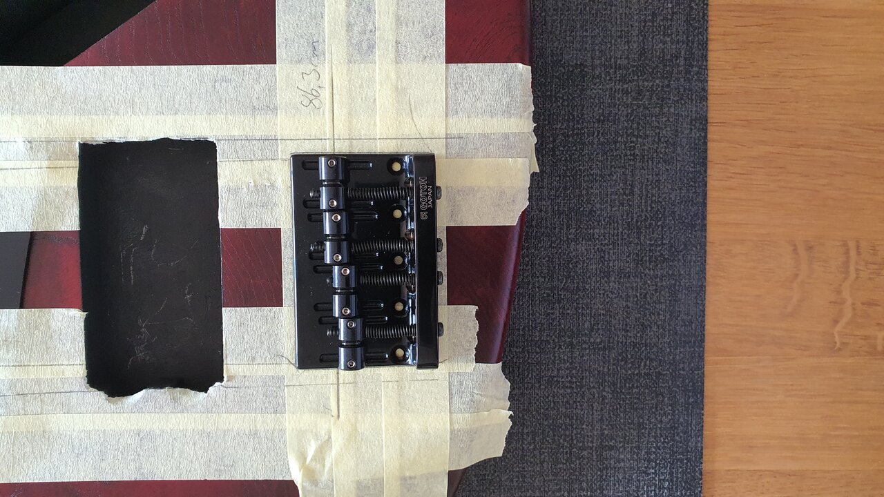

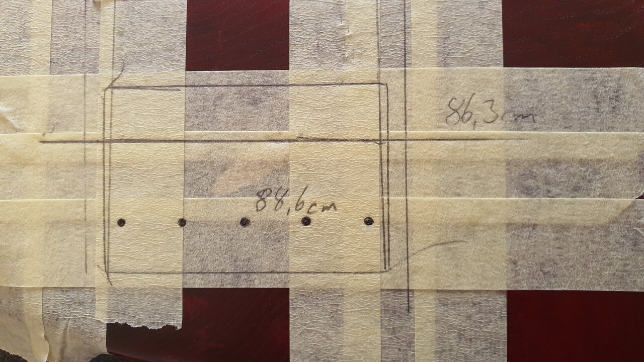

  • #57
Dann versuche ich es mal anschaulich machen. Roter Pj bass mit schwarzer hipshot bridge, die ist ein bischen "kürzer", J bass mit klassischer vintage bridge und flatwounds... Beide gemeinsam 45-105 Saiten, G Saiten Reiter auf ca. 86,4 cm (34" scale), und vielleicht das wichtigste, der "Winkel" bei beiden bridges ist auf 89,6 cm, immer von der nut Ende Griffbrett gemessen, also netto Seitenlänge.
Basierend auf meinen Messungen wären die Schrauben bei 88,9-89 cm, also 3-4 mm weiter weg... Sollte ingesamt jedoch keinen grossen Unterschied machen, ausser du möchtest auch tiefere tunings mit dickeren Saiten spielen, dickere Saiten brauchen grössere Länge...
Edit:
ich nehme an, es gibt keine alten Löcher (auf den Bildern sieht der body neu und ungelocht aus)! Nicht dass du denen zu nahe kommst...
  • #58
