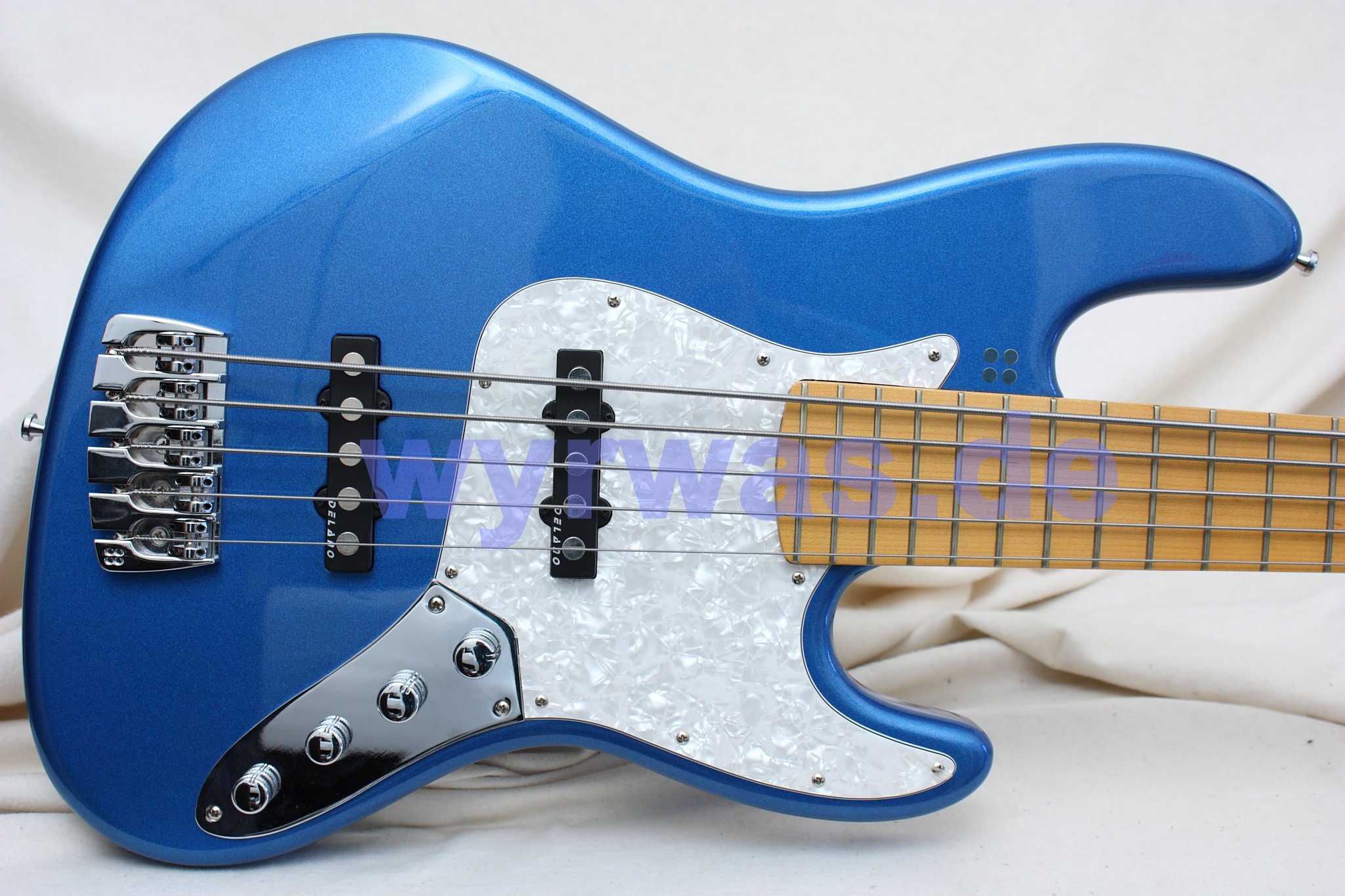

Kurze Frage (hoffentlich kurze Antwort): Der American Standard hat das 60er PU Spacing, der Marcus Miller das 70er. Kann mir jemand sagen, wie es sich da beim Sandberg TT verhält? Ich habe versucht am Bildschirm mit dem Lineal und verschiedenen Bezugspunkten nachzumessen, komme aber so recht zu keinem Ergebnis, dem ich trauen möchte. Anbei noch ein Bild.

Hei Meypelnek !
Bin mir ziemlich sicher daß beim Sandberg die 60er position ist, also der brücken-PU um ca 1 cm weiter entfernt von der brücke ist als beim 70er.

Wenn du dir beide links nebeneinander aufmachst und die abbildungen durch bildschirmvergrößerung u verkleinerung anpaßt - möglichst groß natürlich - dann kannst du beim hin und her springen deutlich sehen daß die brückenPU - positionen verschieden sind.
Vielen Dank, war mir da auch nicht wirklich sicher. Vielleicht ist es auch eine Sandberg-eigene Positionierung. Maruszczyk handhabt das beispielsweise auch nach eigenem Gusto.

Bei meinem Sandberg TT beträgt der Abstand von PU zu PU (über der Mitte der Pole gemessen) ziemlich genau 9 cm. Das wären dann 3,6 Zoll, was wiederum der 60er Abstand ist. Der 70er Abstand beträgt 4,0 Zoll (also 10 cm).
Wenn man diesem Video Glauben schenken darf....
