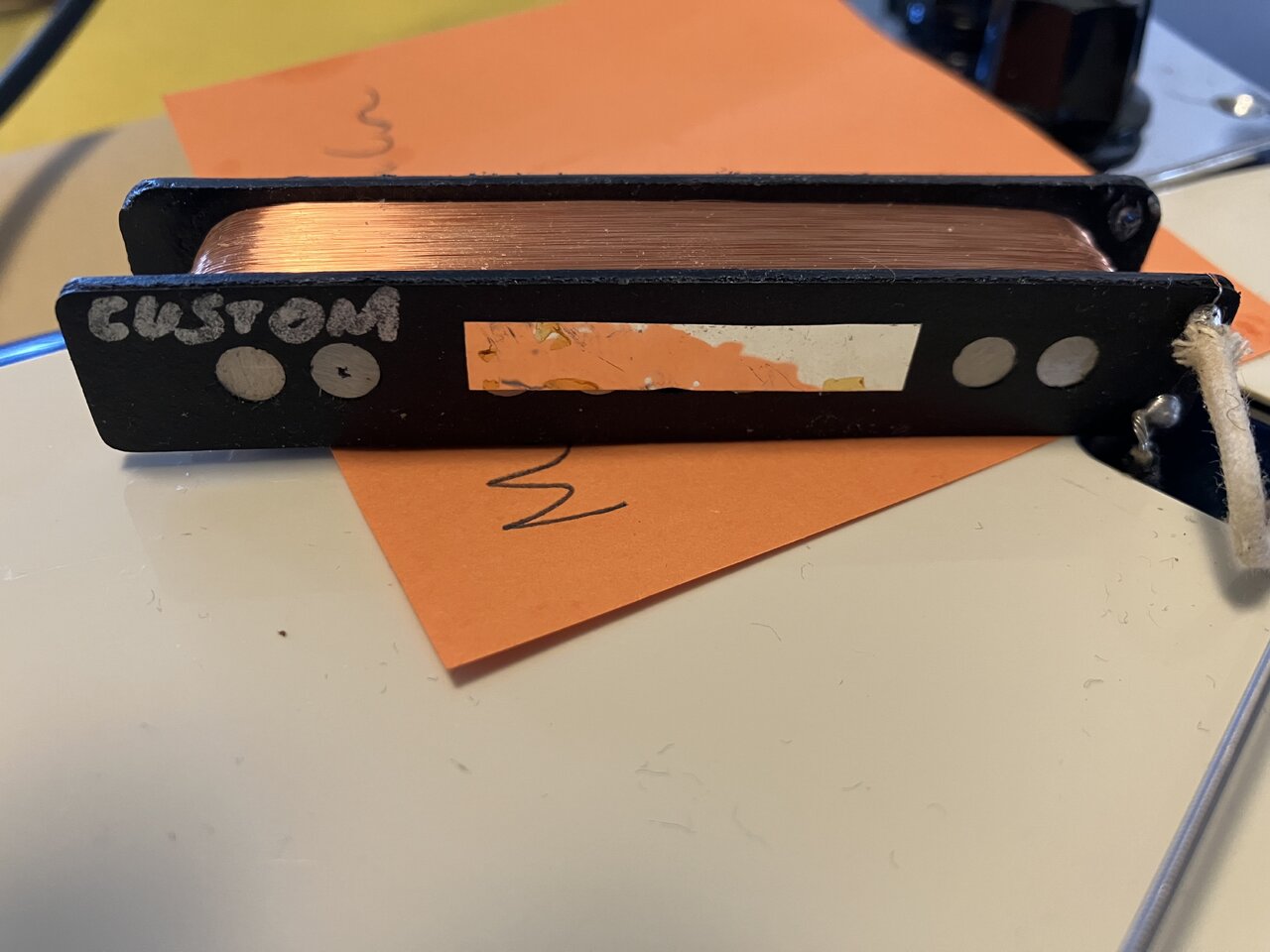

Ich habe einen vergleichbaren ESP 400 JB in dem ich ein paar Pickups ausprobiert habe.
Im Endeffekt sind die alten Stock PUs wieder drin, klingt einfach am bässten so.
Waren das auch solche wie auf dem Bild?
