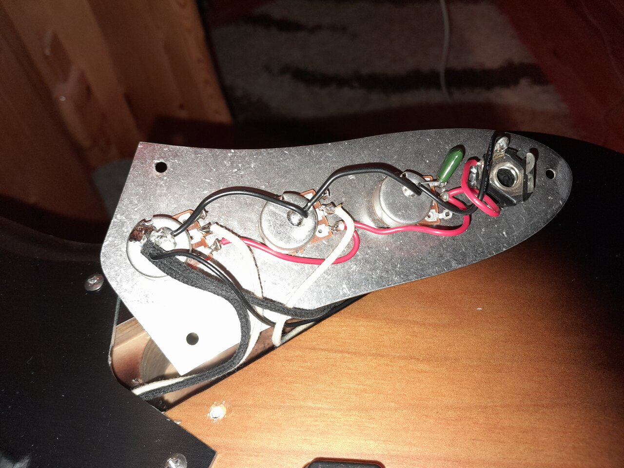

Aber vielleicht liegt es daran, dass die Masse des Bridge-PU am Neck-Poti angelötet ist?
Ich probiere es dennoch, denn ich hatte mal einen ähnlichen Effekt beobachtet.
Hilft es nix, fliegt das ganze Zeug raus und ich baue alles neu auf!
