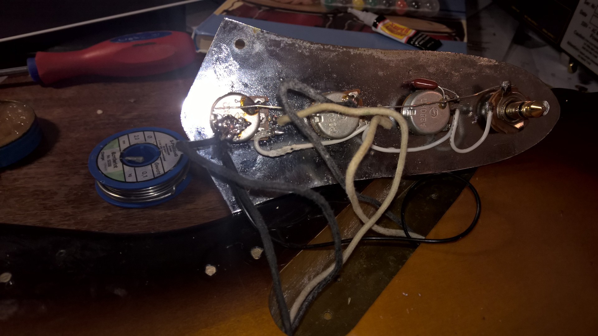

folgendes Problem:
Ich habe heute ein Paar CS 60 in meinen Bass gebaut
nun ist es so, dass jeder PU einzeln super klingt, dreh ich beide auf ist der Sound sehr leise....
was hab ich da falsch gemacht, kann mir das nicht so recht erklären
VG bassmax

Der Löti und das Zinn auf dem Bild sind je eher was für Wasserleitungen ;-)
dafür hält das ganze jetzt aber auch mal ne starkstromorgie aus, wofür auch immer :D
(wasserleitungen werden heutzutage ja auch gequetscht, nicht mehr gelötet. also, wohin mit dem übriggebliebenen zeugs?
richtig, ab in den bass!
dann ist der auch nicht mehr so kopflastig! ;-) )
hier mal ein einfaches Schaltbild für den Jazzbass. Ich habe den Eindruck vom Bild oben, dass da eine Neulötung unbedingt weiterhelfen könnte:
