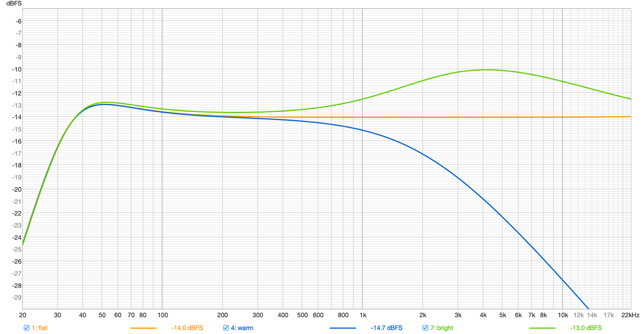

Lassen sich die beiden Voicing-Presets in Zahlen beschreiben? Welche Frequenzen werden da gesenkt/geboosted?
Ein Bild und die tausend Worte und so...
Gemessen im clean Modus. Der classic hat ein gain abhängiges Frequenzverhalten.
Und zusammen mit dem Lowend Schalter lassen sich da twangy clicky clicky sounds, Badewanne des Genusses(TM) oder dubby sounds bauen.
