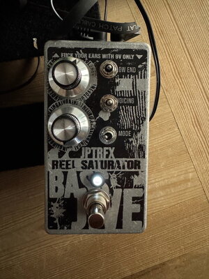

  • #150
Im normalen Modus. Im Bypass zerrt nichts, das ist ganz normal das cleane Signal ohne Jive.
Hmm. Hast du das Gerät mal an 12 oder mehr Volt angeschlossen? Durch die zusätzliche Regelung gehen ein, zwei Volt verloren, die kann man mit 12V aber wieder aufholen. Vielleicht haben die PU doch recht knackigen Output.

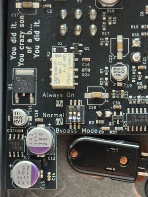

Danke für die Info! Ich bin den ganzen Tag unterwegs aber schaue morgen nochmal in den Schaltplan. Klingt so als hätte ich bei dem DIP Switch nen Dreher drin.
An der Stelle schonmal fettes Sorry dafür, das geht wenn es das sein sollte auf meine Kappe. Müsste sich dann aber mit einer anderen Kombination der dip switches lösen lassen.
Ich update euch dazu.
Reaktionen: Jogi68, Buchitsch und Bjoern Rust
  • #159
Ein Hoch auf online Gerber viewer.
Ich habe beim Relais einen Fehler eingebaut und eine Leiterbahn falsch gezogen. Ich hatte das Symbol im CAD bearbeitet und das übersehen xx(
100% mein Fehler.
Das Pedal sollte normal funktionieren, wenn diese Lötbrücke (rote Linie) eingebaut und die andere Leiterbahn aufgetrennt wird(cuttermesser oder bohren) . Wer nicht selbst löten kann/möchte darf mir das Pedal gern schicken und ich mache das.
Keine Ahnung wieso mir das durchgerutscht ist. Sehr unangenehm gerade nach der ganzen Verzögerung.
