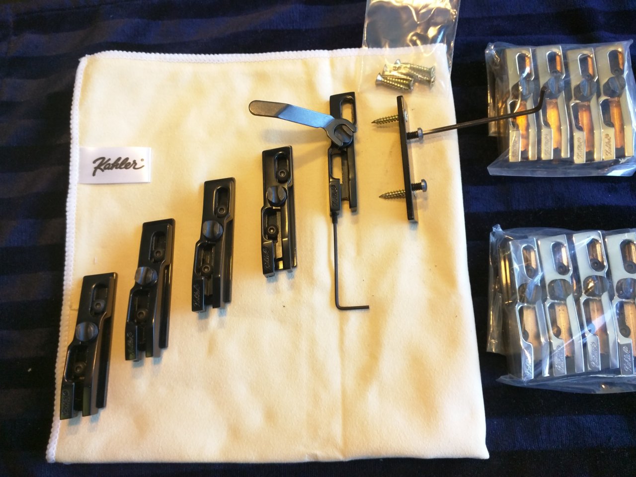

Ich plane derzeit mein nächstes Bassbau-Projekt und habe eine Frage bezüglich der Brücken an euch. Und zwar soll es ein Multiscale 5-Saiter werden, das heißt ich brauche Einzelbrücken. Ich habe schon einen guten Überblick über die Situation am Markt, gut gefielen mir ETS Tuning Forks oder Ibanez Mono Rails. Aber: ETS nimmt derzeit keine Aufträge an (die Produktion ist nach wie vor ausgelastet) und die Mono Rails gibt's aktuell nicht in Gold.
Jetzt bin ich per Zufall noch auf Kahler aus den USA gestoßen. Optisch machen die Brücken einiges her wie ich finde! Ich habe denen auch schon ein Mail geschrieben, und es gibt auch Singles von denen. Der Kontakt war USA-typisch sehr freundlich und entgegenkommend. Jetzt frage ich mich aber, ob die Teile auch was taugen?
Das Konstruktionsprinzip sieht dort so aus, dass eine Grundplatte mit Holzschrauben am Korpus befestigt wird, auf welcher dann der Oberteil mit Metallschrauben befestigt wird. Auf dem Foto, dass mir der Customer Support geschickt hat, sieht man aber dass die aufgeschraubten Oberteile im Bereich der Metallschrauben-Köpfe schon deutliche Abnutzungen haben nachdem keine Beilagscheiben verwendet werden. Das stimmt mich nachdenklich..
Preislich wären die Dinger im Rahmen, ich könnte sie auch von einer Bekannten aus deren Urlaub mitbringen lassen. Habt ihr Erfahrungen mit den Teilen? Zahlen sich die aus? Oder gibt es gar gute Alternativen?

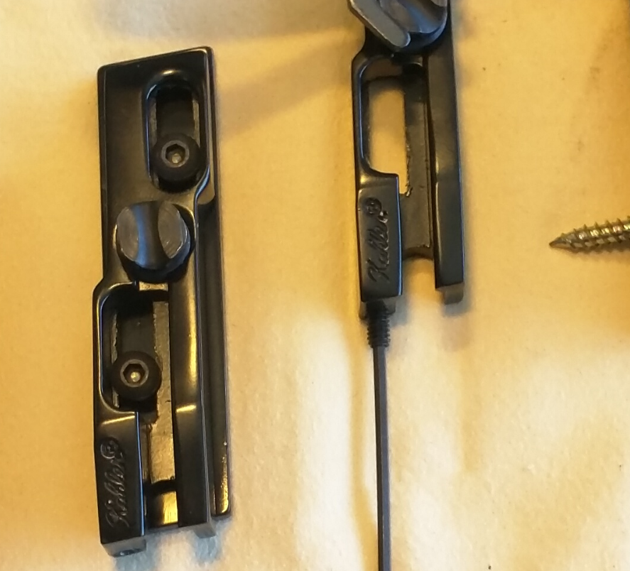

Schade, dass niemand Input für mich hat.. Was meint ihr denn zu der Sache mit den Schrauben? Das sieht folgendermaßen aus:
Wie gesagt, mich stimmt nachdenklich, dass die Dinger anscheinend schon Abnutzungserscheinungen haben...
Es sieht so aus, als wäre der Lack ein Teil der Sicherung. Die Metallschrauben greifen nur in diese 2mm-Platte, darunter ist das Bodyholz?
Mit der Madenschraube stellt man die Mensur ein und arretiert das dann mit den Metallschrauben?
Also das hier ist das ganze Bild das mir der CS geschickt hat:
Für was die Madenschraube gedacht ist hat sich mir nicht erschlossen, Einstellung und Arretierung der Mensur bzw. Intonation erfolgt so wie ich das verstanden habe über die beiden Metallschrauben, die in der Grundplatte befestigt sind, welche ihrerseits mit Holzschrauben im Korpus befestigt werden.
Die Diskussion auf TB hab ich schon gelesen, danke für den Link - dort wird das Thema mit den Abnutzungen durch die Schrauben aber nicht besprochen.
Ich habe mir mittlerweile aber überlegt, da kleine Gummi-Beilagscheiben beispielsweise aus altem Fahrradschlauch unterzulegen um das Metall zu schonen. Abgesehen von dem Punkt gefallen mir die schon gut, und wenn ich mein Setup einmal habe wird das ja auch nicht mehr geändert.

Ich würd ja schon vermuten, daß man die Metallschrauben lockert, dann mit gespannter Saite mittels Madenschraube einstellt und dann die Metallschrauben festzerrt, danach kann dann die Madenschraube theoretisch auch ganz raus wenn sie übersteht und doof aussieht.
Die schwarze Variante sieht lackiert aus und der Lack ist angeditscht, das wird ja bei den verchromten oder vernickelten anders sein. Du willst Gold? Was ist das denn?

Laut Customer Support soll es sich dabei um "Black Chrome" handeln, was auch immer damit gemeint ist..
Naja, vermutlich schwarzer Chrom.;-) Man kann ja auch schwarz verchromen (Geile Oberfäche imho!:lechz:). Wenn damit die Kahler-Brücken gemeint sein sollten wäre das aber ein Armutszeugnis für die Chromqualität, wenn die Schrauben da solche Abdrücke hinterlassen...:-/
