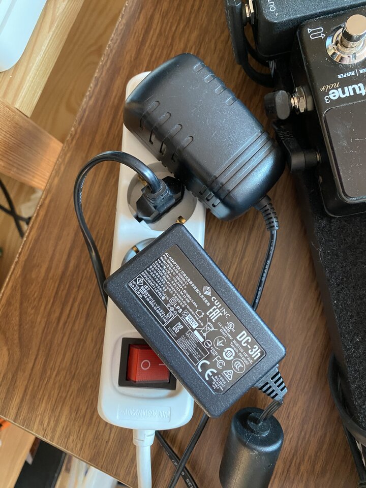

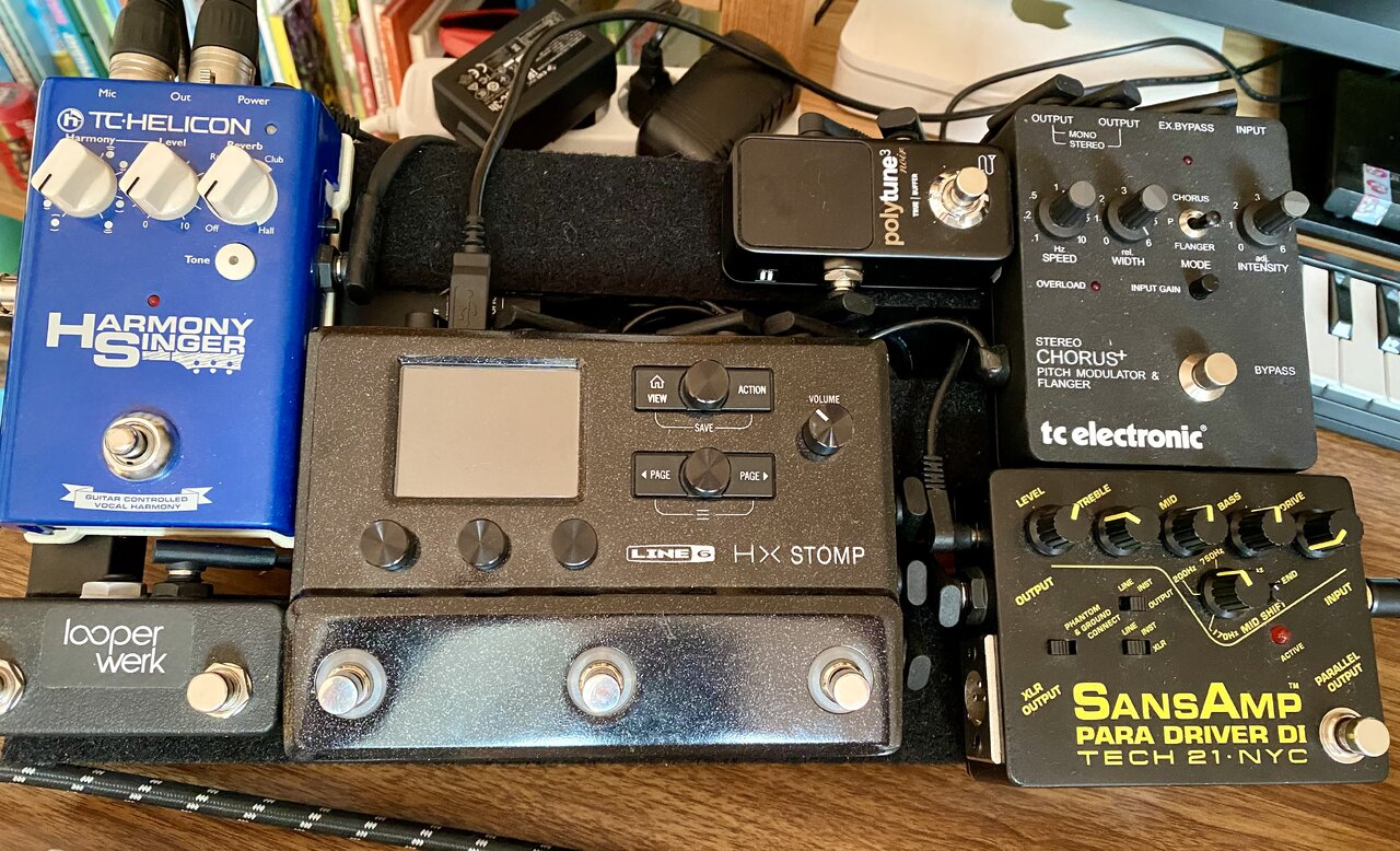

Hallo zusammen,
ich benutze eine 3-fach-Steckerleiste für mein pedalboard (siehe Bild) und habe jetzt festgestellt, dass mein EBS Session 30 extremst brummt resp. sirrt, wenn der nicht in der gleichen Kette hängt. Ergo muss der mit den Pedals in die gleiche Leiste.
Wie zu erkennen ist, würde der Stecker in eine dann benötigte 4-fach-Dose platzmässig nicht mehr passen (Danke Line-6)… Trotz Recherche bin ich im Netz nicht wirklich fündig geworden - hat jemand ein ähnliches (Platz)problem und wie habt ihr das gelöst? Gibt es Tipps/Vorschläge, an die ich noch nicht gedacht habe?

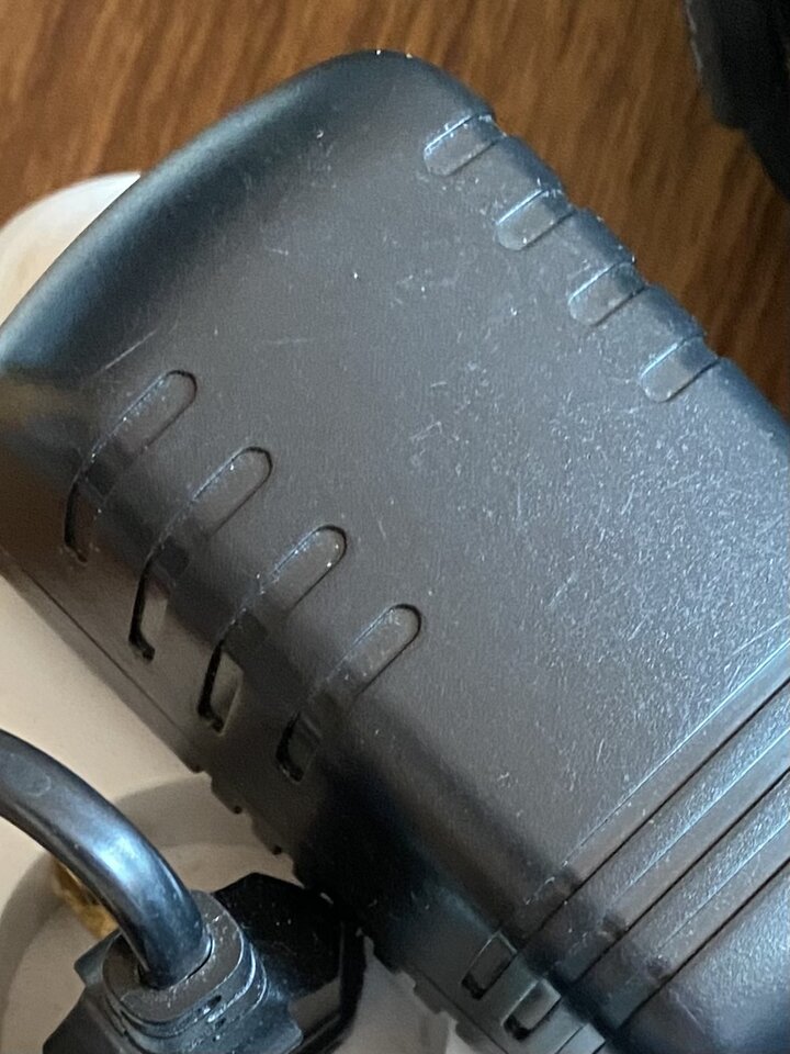

Ebent deshalb ja meine Frage, denn das hier ist eben kein Euro-Stecker. Da passt nix mehr daneben… Anhang anzeigen 792074
Wofür ist das Ding denn zuständig?
Vielleicht kannst du das komplett ersetzen. Ich mach alles mit Cioks DC7 unter dem Board, auch das Stomp HX. Dann brauchst du diese Netzteile und die Leiste nicht mehr.
Dran hängt Hx Stomp, Palmer 04 und Tc electronic scf. Gegen das Brummen des EBS muss dieser jetzt eben noch ins gleiche „Netz“.
