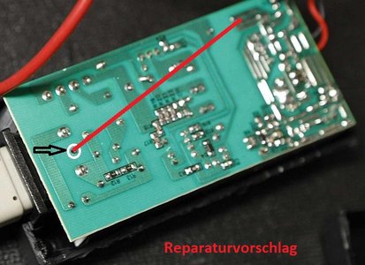

Daraufhin habe ich das ganze mal durchgemessen und festgestellt, daß der Erdkontakt am Netz-Eingang keine Verbindung mit der Erde am Netzteil und deshalb auch am Amp hat.
Das wirkt wie ein Groundlift und es ist kein Wunder, daß es brummt. Das habe ich Didier dann auch so mitgeteilt.
Didier meinte darauf sinngemäß, das hätte ich gut gemacht, es sei wohl doch ein Erdproblem.
Wahrscheinlich sei das Netzteil mal hingefallen und der Kontakt deswegen abgebrochen. Er wollte mir jetzt ein neues Netzteil für 35,- + 15 € Versand verkaufen.
Da er keine Anstalten machte, das Teil auf Garantie zu tauschen, und es ansonsten einwandfrei funktioniert, habe ich das Netzteil jetzt 'einfach' (war extrem fest verklebt und mußte mit der Miniflex dran) mal geöffnet, um nachzusehen und es, falls nötig, zu reparieren.
Überraschung:

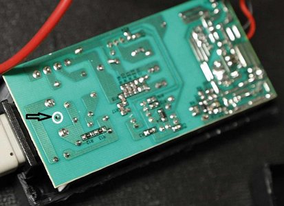

Der Erdkontakt ist definitiv nicht abgebrochen, er hängt frei in der Luft, und war definitiv noch nie angeschlossen (s. Bild der Platinen-Unterseite).
So wie die Platine aussieht, war ein Anschluß der Erde auch nie geplant, da ist nämlich im Umkreis von 1cm keine Leiterbahn oder Lötöse zu sehen, aber Platz genug, um eine Erd-Verbindung zur Sekundärseite auf der Platine unterzubringen.
Das Netzteil ist in dem Zustand ohne saubere Erdung nicht bühnentauglich und sogar lebensgefährlich, falls es mal einen Defekt hat.
Ich habe dann nachgemessen und festgestellt daß auf der Masse des Instruments gleich ob mit oder ohne Last gegen Erde 95-96 Volt anliegen. Der Kurzschluß-Strom beträgt zwar nur 1,5mA, also nicht wirklich gefährlich, wenn man keinen Schrittmacher hat, aber ich möchte da nicht mit dem Bass in der (evtl. auch noch geschwitzten) Hand beim Singen mit dem Mund an ein geerdetes Mikro kommen.
Die Lösung ist ziemlich einfach, ich habe einfach ein (natürlich isoliertes) kleines Kabel von der Primär-Erde an die Ausgangs-Masse gelötet (s. Bild) und alles ist gut.
Kein Brummen, Britzeln oder Spannung gegen Erde mehr. Und das Teil klingt mit der Space wirklich sehr gut als Übungsamp.

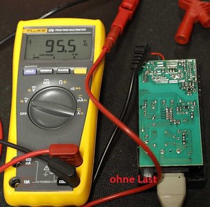

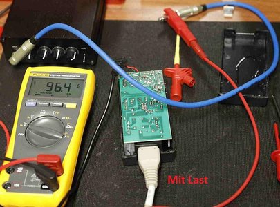

Wie ich gemessen habe steht da:
von Masse Amp (hier Masse Klinkenbuchse/Instrument) gegen Erde. Einmal ohne Last (Amp ausgeschaltet) und einmal mit (Amp eingeschaltet).
Bei solchen Fehlspannungen gegen Erde fließt immer ein kleiner Strom (eben wegen solcher C's), ich wollte nur wissen, wie hoch er ist. Bis 3mA sind meines Wissens bei Schaltnetzteilen SK2 in D/EU zugelassen.
Ein offenes ordentliches abgeschirmtes Kabel am Eingang sollte normalerweise keine Geräusche machen, schon garnicht ein Klinkenstecker ohne Kabel.
Das habe ich nicht einmal bei extrem hochohmigen Eingängen erlebt.
Und daß der Amp laut brummt, wenn man das Gehäuse anfasst (und nur dann), habe ich in 50 Jahren noch nicht erlebt.
Den von Dir vorgeschlagenen Iso-Test habe ich natürlich als erstes gemacht (Fluke 1507).
Die Lösung war ja, das Netzteil sekundärseitig, wie auf dem 2. Bild beschrieben, sauber zu erden.

Das GST160A36-R7P mit 160W kostet ca. 53,- €
Adapter: von R7P (4-polig äqu. Kycon KPPX-4P) auf den passenden Hohlstecker für den Amp: ca. 1,50 €
Ich weiß nicht, ob man die Netzteile bei den bekannten Elektronik-Versendern findet.
Falls jemand eins braucht, kann er sich bei mir melden. Wir bestellen öfter bei dem Großhändler und ich kann da gerne eins mit ordern.
Reaktionen: chappie98 und anbra
