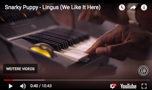

ich bin aktuell vor ein paar Tagen über ein Video in FB gestolpert das mich ziemlich geplättet hat. Es geht um eine Coverversion von Snarky Puppy's "Lingus" wobei der Bassist das Keyboardsolo übernimmt. Der SOund ist unfassbar cool. Hat einer eine Idee wie man so etwas ohne Midi Pickup hinbekommt? Ich kenn' mich mit so was NULL aus... Anbei der Link zu dem Video. Das Solo fängt ca. bei 3:40 an.

da ist noch ein Envelopefilter und etwas Obertondreck im Bass. Also, hausgemacht könnte man das so machen:
Bass->Octaver->leichte(!) Zerre->Envelope Filter->(Delay hat's auch noch, ist aber für den Sound nicht relevant)->Amp.

Snarky Puppy habe ich live gesehen (in Zürich, schon 2mal), und Michael League benutzt ein Markbass Octaver, ein Boss OC-3 und ein MRX Bass Octave relativ oft. Und Claudio hat Recht: Michael League hat ein Spacial Delivery (von EQD) und ein MF Drive Moog auf seinen Pedalboard.

uh ja, Du hast recht, habs mir nochmals angehört, nun mit Kopfhörern. Vor dem Solo ist es eine Oktave runter. Während des Solos eine rauf. Sonst ist das Setup durch den ganzen Song gleich. Also ein Harmonizer, POG, Whammy, Sub'N'Up oder vergleichbares an Stelle eines einfachen Octavers.
Mit meinem Krempel würde ich das mit dem EHX Microsynth probieren (der ist zwar viel dreckiger, aber ich käme vermutlich in die Nähe), zusätzlich den Ricochet davor.

Hier in diesem Video sieht man recht gut das die Basslinie sowohl von Michael als auch von einem Keyboarder gespielt wird:
Es muss also ne Mischung aus Basssound (Octaver) plus Synth sein. Meiner Meinung nach.
