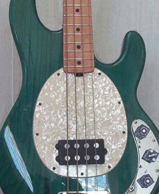

Hier ist das Mittenbild von Sumpfesche. Erhältlich in vielen verschiedenen Farbstellungen (Nuancen):
