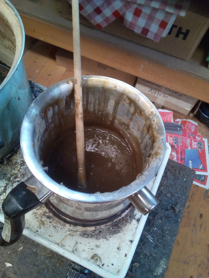

Hallo an alle Bassler,
habe mir die Tage ein Kilo Knochenleim gekauft und erst einmal ein halbes angesetzt, die Menge werde ich meinen Lebtag nicht mehr verarbeiten.
Ich würde hier gegen Übernahme der Versandkosten je 250g verschenken! Eine kleine Anleitung wie man es ansetzt würde ich bei Bedarf beilegen.
Sorry, die Gewerblichen Bassler die hier herum tummeln, sind von dem Angebot ausgenommen!
Gruß der Tuxbit.
P.S.abgebildete Menge ist ein 1/2 Kg.
Ein halbes kilo angesetzt.
Was hattest du denn vor?
