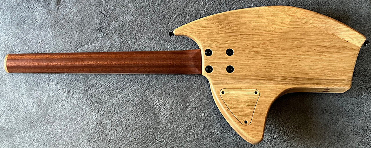

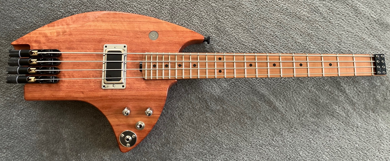

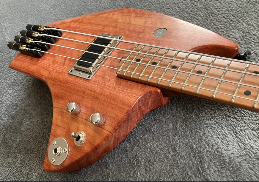

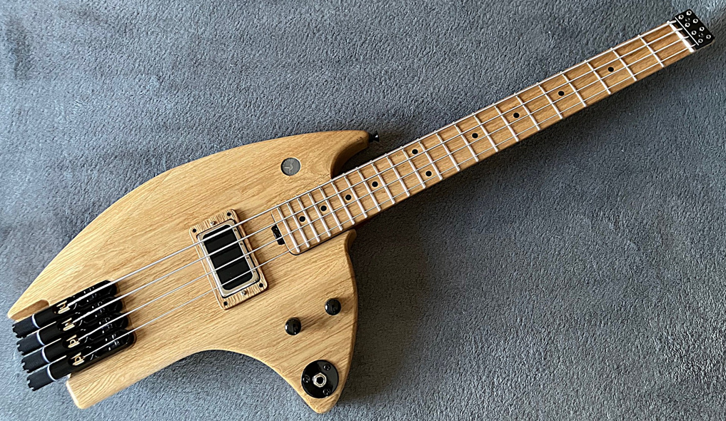

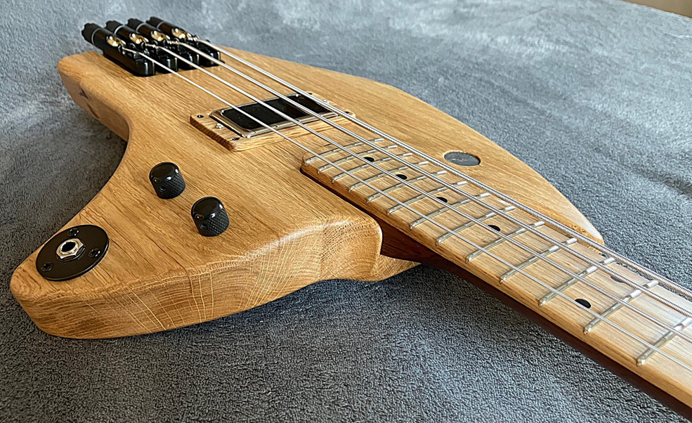

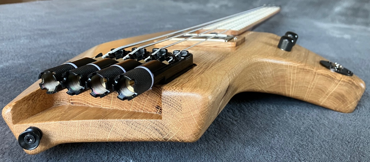

Hallo Community,
zwischenzeitlich sind zwei weitere Kolibri Buzz entstanden, die ich hier mal zeigen möchte.
Der eine ist ein - für einen Kolbri Bass - richtig schwerer Brocken geworden, mit einem Body aus Bubinga, einem Hals aus Mahagoni und einem Griffbrett aus Apfel.
Er wiegt 3,5 kg - das ist ein Kilo mehr als das Durchschnittsgewicht, und dieses Mehr an Gewicht kommt allein vom Body. Will sagen, das Bubinga ist schwer wie Stein, und hat sich bei der Bearbeitung teilweise auch so angefühlt.
Entsprechend satt liegt er auf dem Schoß, und das Sustain ist ... ewig.
Er hat übrigens eine seriell-parallel-Schaltung bekommen.
Auf Wunsch gab es einen Handstopp unter dem Nullbund.
Der andere ist ein Bass aus meinem Lieblingsholz, Eiche. Das Griffbrett ist aus Wildeiche, der Hals ist aus Mahagoni.
Diese Holzauswahl macht ihn hart genug, bei einem moderaten Gewicht von 2,6 kg.
Wie bisher alle Kolibri Buzz tönt er über einen Duesenberg Bass-Bucker und ist mit einem Saitensatz 45-105 bestückt.
Ich liebe Eiche, sie hat so viel Character.
Grüße, Daniel
