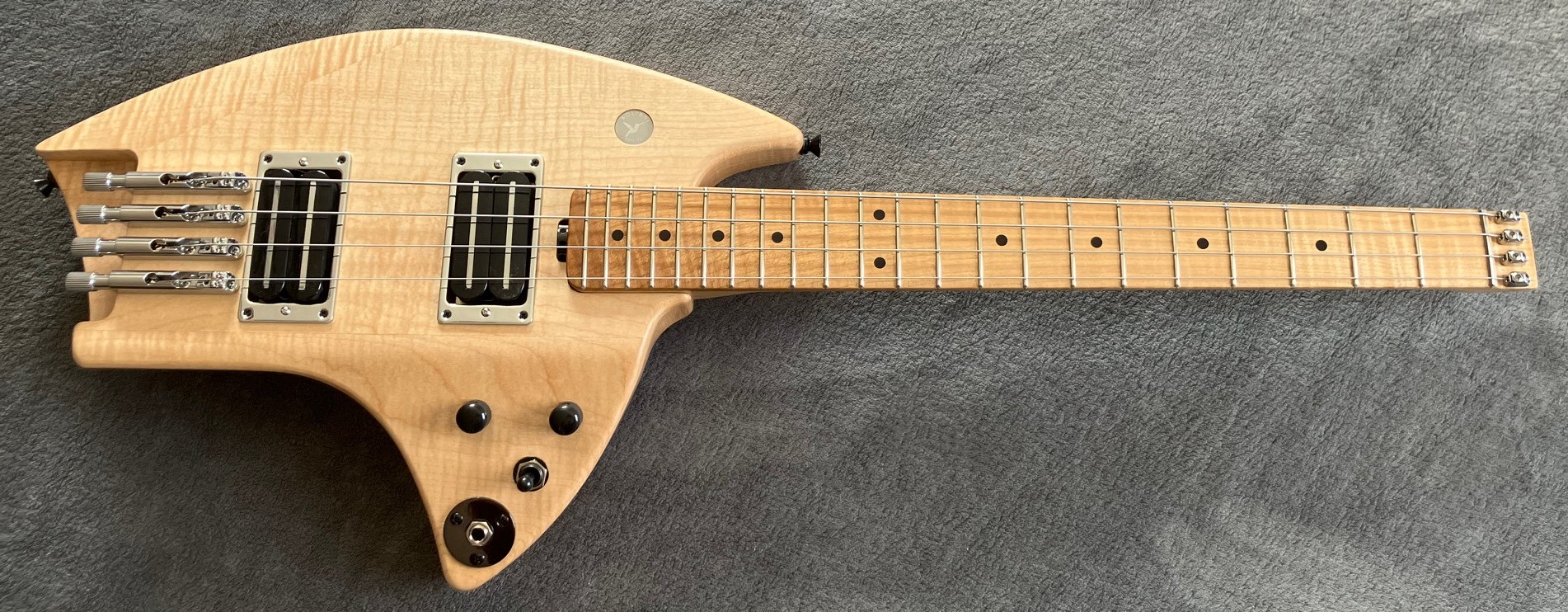

Hallo Community,

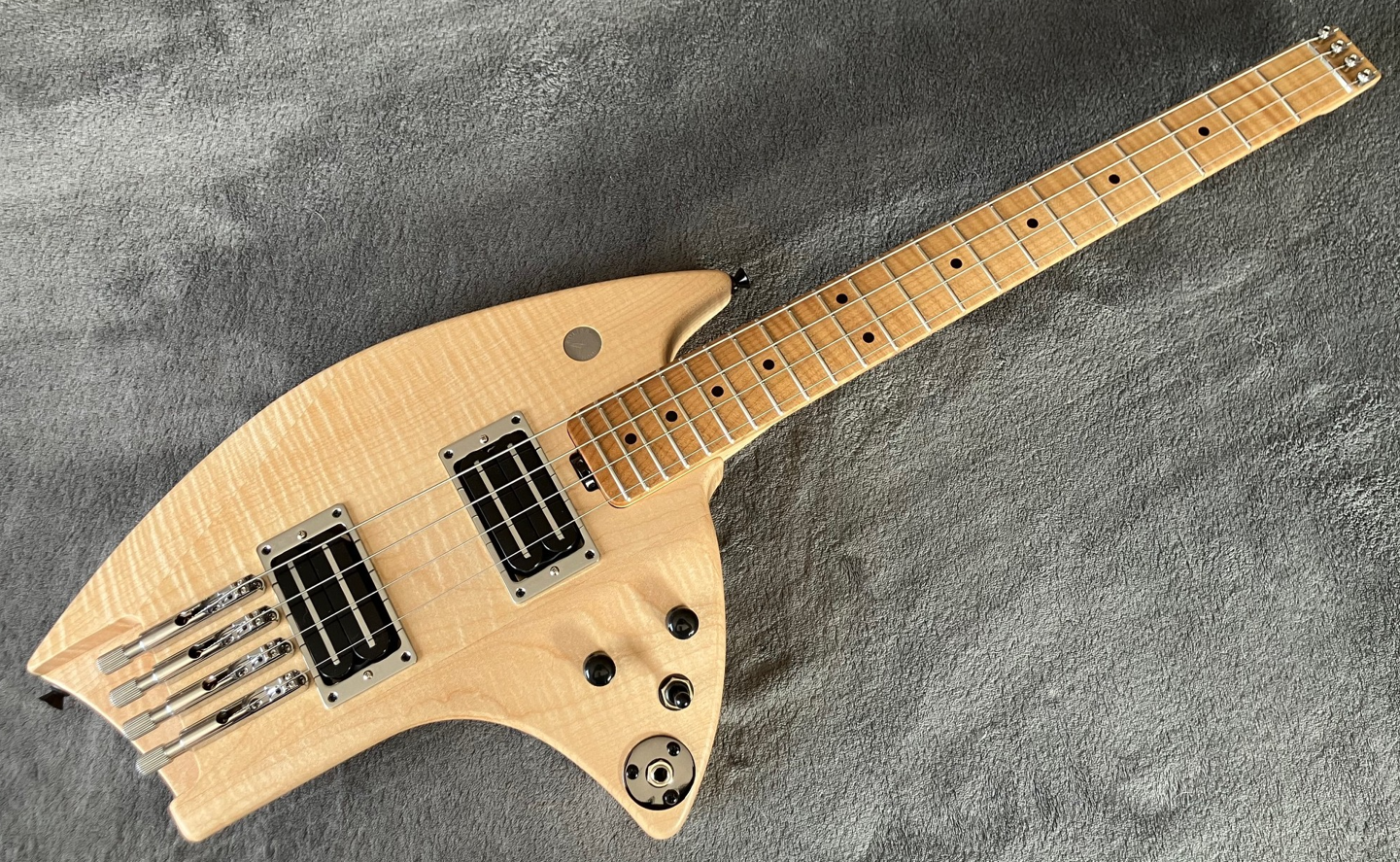

heute stelle ich euch einen neuen Kolibri vor.
Es ist kein wirklicher Piccolo-Bass, weil hierfür etwas kurz und mit Gitarren-Tunern ausgestattet.
Es ist keine wirkliche Tenor-Gitarre, weil hierfür etwas zu lang und auf EADG gestimmt.
Und es ist keine Gitarre, bei der einfach 2 Saiten weggelassen wurden, denn der Saitenabstand entspricht einem 4-saitigen Bass.
Daher ist es eben eine Kolibri Custom, mit 4 Saiten, und sie heißt 4Tune.
Wie kam es dazu?
Durch eine Bass-Spielerin, die eine handliches und bequemes Instrument wollte, welches sich wie ein Bass spielen lässt, wie eine Gitarre klingt und für das es eine Auswahl an Flatwound Saiten gibt – die ist unter den Piccolo-Bass-Saiten nämlich sehr mager.
Das Konzept:

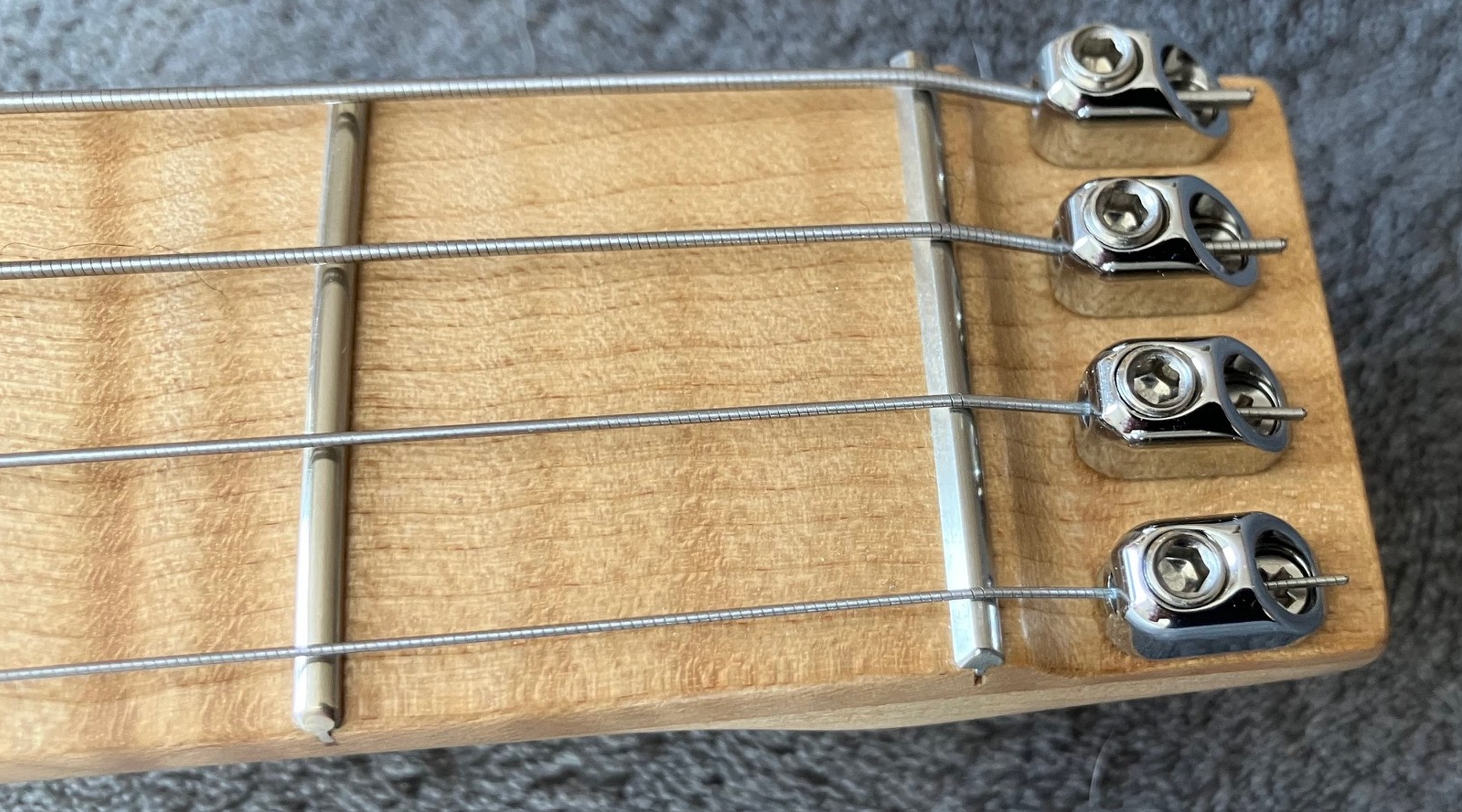

Einfach einen Kolibri Buzz mit dünneren Saiten zu versehen war nicht möglich, denn die Ball-Ends der Gitarrensaiten hätten in den Bass-Tunern ohne Tricks keinen Halt gefunden. Und optisch wäre das Verhältnis von Bass-Tunern zu Gitarrensaiten auch nicht wirklich prickelnd ausgefallen.
Daher fiel die Wahl auf ABM Gitarren-Einzeltuner und Einzel-Klemmstücke.

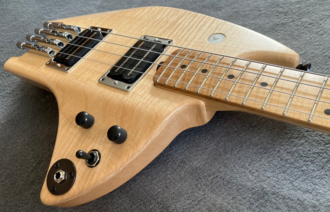

Dann waren noch passende Tonabnehmer zu finden – 6 Pole Pieces unter 4 Saiten ist nicht so das Wahre, auch nicht mit Kappe, und so wurden Humbucker mit Rails gewählt.
Der Rest der Gitarre war schnell festgelegt: Riegelahorn, das Griffbrett als Akzent zusätzlich roasted, medium dickes C-Shape für den Hals, Neusilber Bünde, und bestückt mit einem Mix aus schwarzen und silbernen Anbauteilen. Klingt schick.
Die Besonderheiten beim Bau waren ...

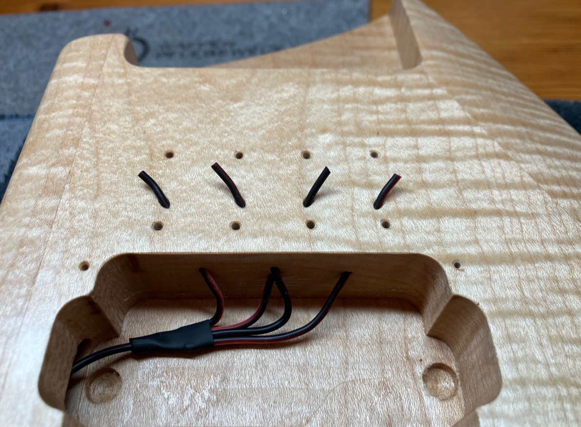

... eine Lösung für die 4 Masseanschlüsse der nirgends miteinander verbundenen Tuner und Saiten zu finden. Siehe hierzu das Foto unten.
... insgesamt 16 Bohrungen für 8 ABM-Bauteile wirklich genau zu setzen. Hierfür wurden auf einem Maschinenbau-Kreuzschlitten Bohrschablonen hergestellt.

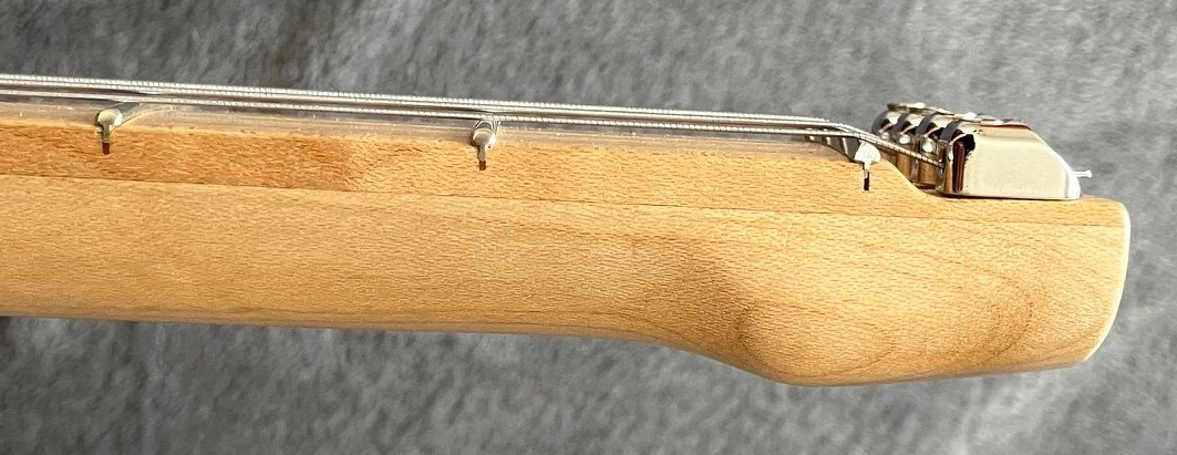

... das Halsende so zu gestalten, dass auch die Schrauben der äußeren Klemmstücke genug Fleisch finden. Daher wurde das Halsende im Volute-Style dicker ausgeführt.
Herausgekommen ist eine aus meiner Sicht schlüssig-elegante und vor allem kompromisslose Antwort auf die Anforderungen.
Der Body ist 38 mm dick, der Hals hat 22/23,5 mm Dicke bei einer Breite von 42 mm, das Gewicht ist 2,4 kg.
Das Finish ist wieder Hartöl, diesmal mit einer Endschicht aus Mikrowachs, um die Flammen etwas mehr hervorzuheben.
Als Antrieb dienen zwei Keramik Humbucker mit 7 und 14 kOhm.
Die Gitarre hat einen recht kräftigen Flatwound-Saitensatz von 24-32-42-52 bekommen, bei dem auch die G-Saite noch umwickelt ist.
Das Feeling dieser Saiten ist sehr schön, und die Kombination aus Pickups und Saiten klingt warm und kräftig.
Wie gefällt sie euch?
Grüße, Daniel
Wie eine 4-in-1 Auspuffanlage: der Massenaschluss der Tuner
ABM Frickelteile und 4x Flatwound - das Greifgefühl ist schon was Besonderes ...
Die Volute, primär wegen der Schrauben der äußeren Saitenklemmen

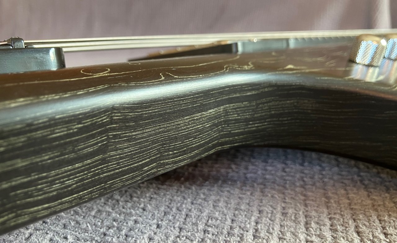

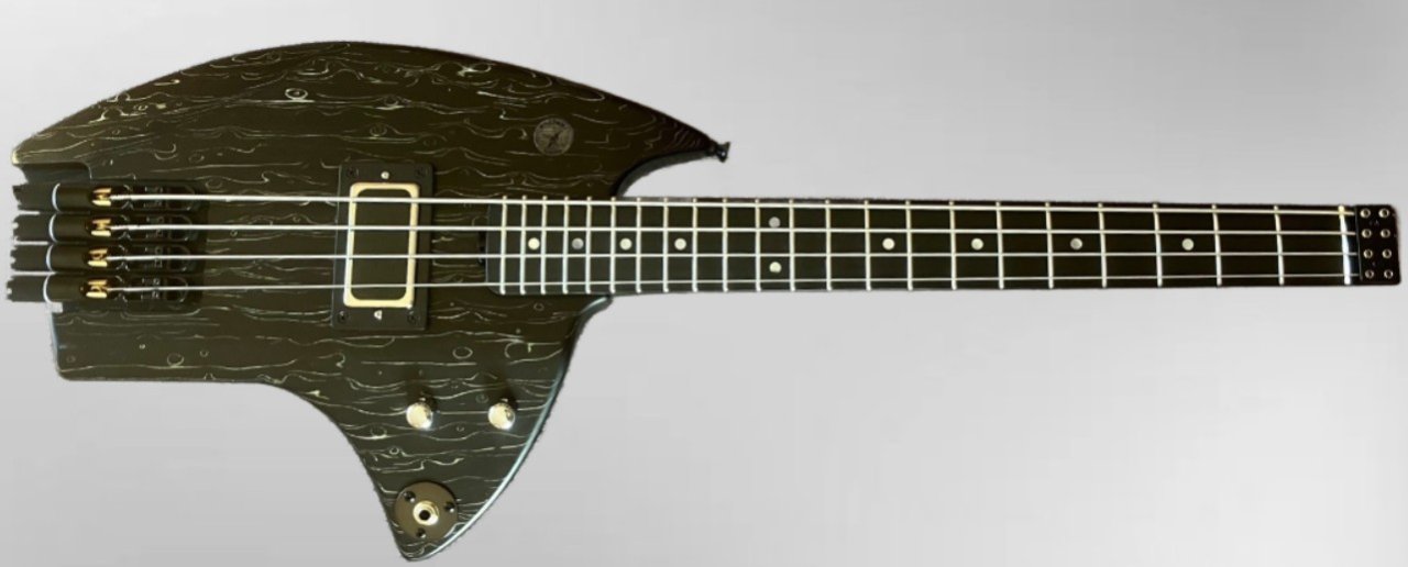

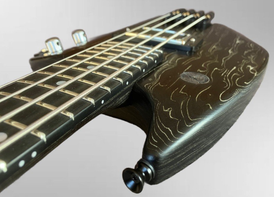

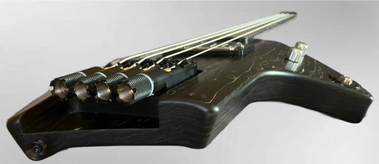

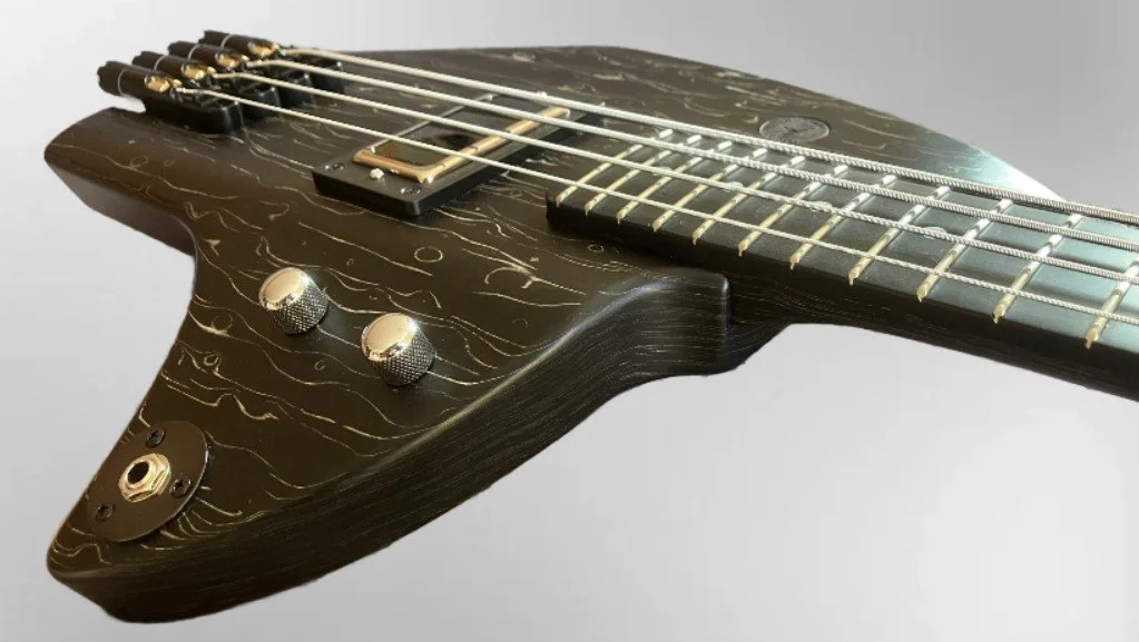

Hallo Community,
will mal eine Material-Variante des Kolibri Super Short Scale Bass zeigen.
Er heißt 'Black Pearl'.
Dieser Bass ist aus Multischichtholz, etwa 60 Lagen durchgefärbtes Furnier, nicht gesperrt sondern unidirektional.
Das ganze auf einer unebenen Fläche verpresst ergibt dieses Muster.
Das Griffbrett ist aus Richlite, das ist ein Kunstholz aus Papier und Phenolharz, knallhart und wasserdicht.
Der Humbuckerrahmen ist auch aus Richlite 6 mm dick, und kann wenn gewünscht als Daumenauflage genutzt werden.
Der Bass wiegt mit 35 mm Bodydicke 3 kg.
Wie gefällt er euch?
Grüße, Daniel
