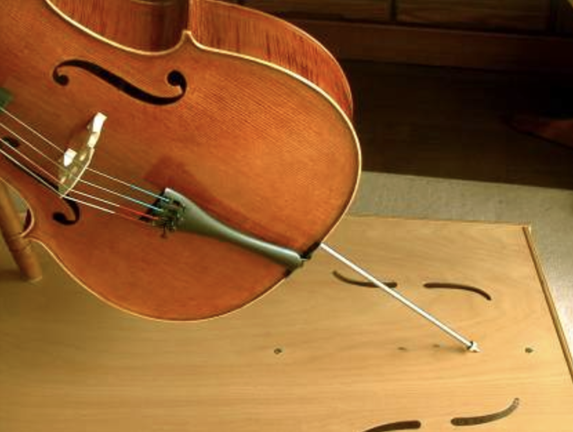

Hat von Euch schonmal jemand probiert mit einer Holzkiste UNTER dem Bass zu spielen? Also quasi eine Miniversion des Holzbodens, den manche Bühnen haben - um mehr Volumen, Vibration, ergo "more Bass" zu generieren! Sozusagen transportabel oder "to go", im Neusprech:)
Müsste ja schon breitere Ausmasse haben - sagen wir mal 50x50x10 cm ?!
  • #62
Ich hatte sowas mal im Einsatz, die Kiste war aber ca. 80 breit und 120 lang, die Höhe war ca. 15. Es ist dann doch nicht weniger Schlepperei als ein kleiner Akkuamp. Mit 50 x 50 kommst du nicht weit es sei denn du planst, selbst nicht auf der Kiste zu sein.

  • #63
Sieht ja cool aus, und riieesig;)!
Man sieht sowas wie F Löcher - muß evtl auch sein bzgl Schallabgabe?! Wo, warum und wie lange hattest du sie im Einsatz, wo hast du sie her und natürlich.."wie wars???"
Hattest du quasi n zweiten Bass am Start?

  • #64
ICH hatte da garnix am Start, das war irgend eine Schauspielmusik in ich glaube Wiesbaden, und weil der Bass etwas zu leise war, wurde aus dem benachbarten Opernhaus das selten genutzte Cellopodest geholt. Das Teil hatte ein Schallloch vorne raus, etwa so groß wie das von einer Gitarre. Der Effekt war für mich im Wesentlichen, dass ich mich selbst besser hören konnte, also ein guter Monitor. Was vorne raus ankam, konnte ich nie überprüfen, denn dazu hätte ich nach vorne in den Saal gehen müssen, dann hätte aber sonstwer spielen müssen und der war nicht da.
Sieht ja cool aus, und riieesig;-)!
Is ja auch ein Cello auf nem Cellopodest. Das Foto ist aus dem Internet.
So grob 30 Vorstellungen lang. Wenig später habe ich zufällig einen sehr guten Bass kaufen können, danach war eine solche Kiste nicht mehr notwendig.
Ich kenne diese Kisten nur in Zusammenhängen wo der, der drauf spielt, auf keinen Fall derjenige ist, der das Teil schleppt und aufbaut. Know what i mean?? Profiorchester vs. Solocello oder Solobass. Das Ding ist NOCH sperriger als ein Kb. Mit Assistent 'ne feine Sache, ohne Orchesterwart Quatsch. Zum Üben kann das aber dennoch gut sein, weil man sich besser hört.
  • #65
To Go wäre dann erforschenswert, bzgl Größe, Wirkung, klappbar! Hab gelesen, dass ein Kollege auch mal nur ein Brett unterm Bass hatte in der freien Natur - das hat auch schon was gebracht, sagt er.
