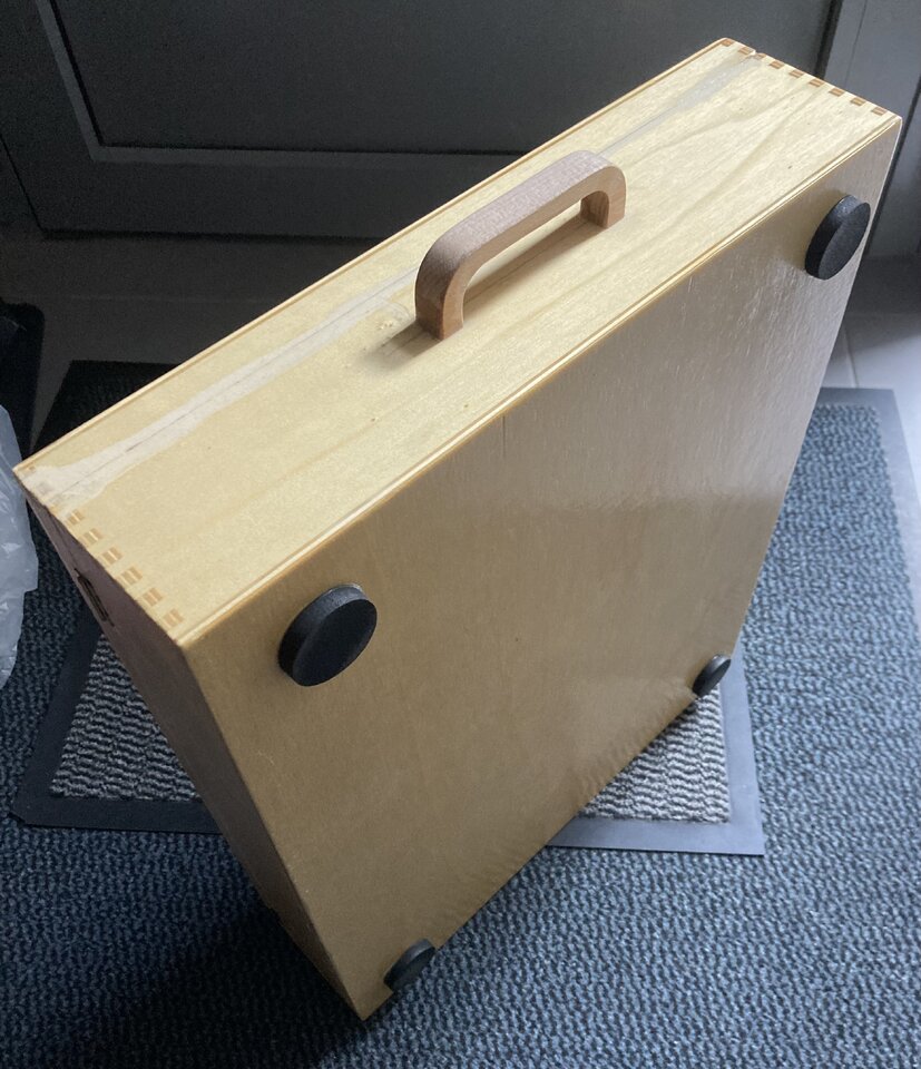

Supp..gestern in nem kleinen Laden meine neue Box ausprobiert. Ne Weinkiste, 50x40x10 - Stimmstock rein, vier Verstrebungen in Decke und Boden, zusammengeleimt, lackiert und Füße ran. Der Boden war Beton und Linoleum.
Den Bass hab ich auch schon beim letzten Mal so ca 10cm neben den Stimmstock gestellt - da hatte ich den besten "Brumm!" Für mich ist das Klangerlebnis schöner, weil ich den Bass besser in MEINEM Körper spüre - hab meistens einen Fuss mit auf der Kiste. Das macht mir mehr Spaß als vorher. Werd das Ding jetzt wohl weiter dabeihaben und rumprobieren.
Sie passt super mit in den Hänger - wenn ich etwas NOCH GRÖSSERES anpeile, müsste es wohl wirklich faltbar sein.;-)
