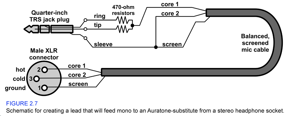

Aha. Du musst beide Mono Kanäle durch ein Widerstandsarray gegen einander abkoppeln.

Hello my friends,
beim "Sofa-Spielen" höre ich oft mit nur einer Seite meines Kopfhörers. Für das Bass Signal ist das kein Problem, allerdings schon für den Background Track, da dieser stereo ist, und deshalb viel verloren geht.
Gibt es einen (günstigen) Adapter für Kopfhörer Ausgänge (3.5mm oder 6.35mm). Am besten male to female!?
Ich habe verstanden, das Y-Kabel für dieses Szenario nicht geeignet sind, und mein t.mix Volume 1 dämpft leider das Ausganssignal, den kann ich also nicht nutzen (https://www.bassic.de/threads/the-t-mix-volume-1-passiver-volume-controller-reparieren-und-anpassen.14933347/)
Bin auch bereit, zu löten. Auf einer anderen Seite habe ich dieses Diagram gefunden:
Allerdings ist das balanced/unbalanced ... müsste also irgendwie angepasst werden??!
Dein Kopfhörer hat 25 Ohm. Nimm die obige Schaltung, zwei 10 Ohm Widerstände, statt des XLR-Steckers eine Klinkenkupplung. Ring und Tip der Kupplung werden kurzgeschlossen und kommen an die Ader mit den Widerständen, es reicht also ein zweiadriges Kabel.
Das Signal wird etwas leiser dadurch, aber nicht weltbewegend.

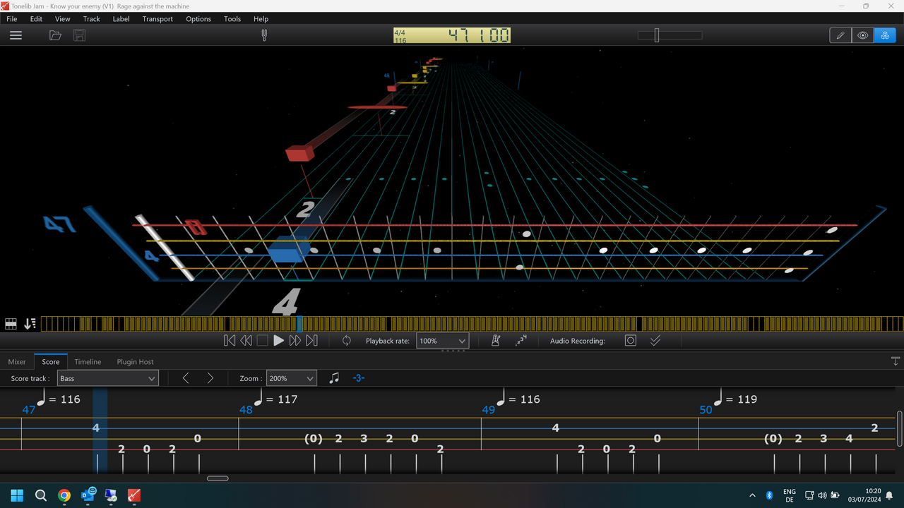

Was ist das für ein Background Track?
Beispiel: Know your Enemy von Rage Against the Machine.
Ich nutze die Software ToneLib Jam, um Songs zu lernen.
Das sieht dann so aus:
Und im Rocksmith 3d Game Modus so:
Als Ex-Gamer macht es super viel Spass, Songs so zu lernen! Jajaja, ich weiss:; es ist Kinderkrams, aber in Bass und Liebe ist alles erlaubt :-)
Ich könnte tatsächlich die Songs nach Mono konvertieren, und das Problem wäre gelöst. Allerdings habe ich a) inzwischen wirklich viele Songs in meiner Playlist (langweile mich schnell) und b) nutze ToneLib Jam manchmal auch mit "beiden Ohren", da ist Stereo schon schön...
Darum suche ich eine Möglichkeit,möglichst wenig Aufwand zu treiben und die Original Songs nicht anzufassen.
Aber je länger ich drüber nachdenke, desto besser die Option, die Tracks nach Mono zu konvertieren ist ... aber noch gebe ich nicht auf!

Hello my friends,
Die Widerstände sind notwendig, weil hier zwei Ausgänge, noch dazu relativ niederohmige (=viel Strom) zusammengeschaltet werden. Der Widerstandswert muss einerseits gross genug sein, um den Strom von einem Ausgang zum anderen zu begrenzen. Andererseits auch klein genug, um das Signal zum Eingang hinter dem XLR nicht zu stark zu begrenzen. Der Eingangswiderstand am XLR Connector sollte deutlich höher sein, als die beiden Begrenzungswiderstände. Ein typischer Line Eingang liegt bei ca. 10-20kOhm. 470 Ohm würde daher passen.
Ich würde die beiden Widerstände aus Platzgründen allerdings in den XLR Stecker packen ("core 1" und core 2" über beide Widerstände an "hot"), die Verbindung zwischen "cold" und "gnd" ebenfalls. Im TRS Stecker einfach "tip" an "core 1", "ring" an "core 2" und "sleeve" an "screen".

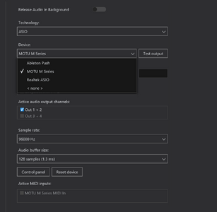

Windows hat irgendwo in den Systemeinstellungen im Bereich der Barrierefreiheit eine Option für systemweites mono Audio.
Aber bedenke, dass je nach Mix bei einer Monosummierung Gitarren gern mal komplett absaufen.
  • #31
Die Einstellung findet sich in Windows 11 unter "Sound Settings":
Das funktioniert perfekt bei FooBar etc, nicht aber bei ToneLib Jam (und wahrscheinlich auch DAWs)...
  • #32
Das ganz unten funktioniert nicht?
Reaktionen: Whying_Dutchman
  • #33
Nope! Nicht für DAW bzw ToneLib Jam.
Habe mal aus Spass alle anderen Wege probiert, mono auszugeben.
Gibt ja Einiges:
Die normalen Windows Treiber funktionieren im mono Modus, aber da ist entweder die Latenz übel oder (bei kleinen Audio Buffers) die Soundqualität unerträglich.
ASIO is the way to go!
Es bleibt also beim Kabel löten oder all meine Dateien noch mal neu zu konvertieren (merge2mono & normalize is automatisch, alles andere aber händisch. Wir sprechen von 376 Songs...)

Deaktiviere im Treiber mal dass Anwendungen alleinige Kontrolle bzw. Priorität über das audiogerät haben. Ggfs. blockiert da was.
Hinter dem Kopfhörer Amp summieren ist Käse bei Kopfhörern… deshalb funktioniert dein passiver Controller auch nicht. Der ist für Line Signale nicht für Kopfhörer.
Geht das ggfs. sonst mit asio4all? Das habe ich lange nicht benutzt.
Edit: und setz mal bitte zumindest zu Testzwecken die SR auf 44.1. bzw 48kHz. Auch in deinen Programmen nochmal extra nachgucken. Die Abtastraten müssen mit der im System eingestellten übereinstimmen sonst gibt’s da auch Probleme.
  • #35
Erstmal - danke für's mit Nachdenken (@alle!)
Habe alle Kombinationen ausprobiert - also exclusive enabled und disabled. No change!
Samplingraten stimmen überein.
Habe beides 48Khz und 96Khz probiert. 96Khz ist eigentlich sowieso überflüssig, aber naja .. wenn's geht :-)
Asio4all (und FlexAsio) ist auch so eine on/off Software für mich. Bei manchen meiner alten Geräte war Asio4All ein Muss, war aber froh, als ich irgendwann Geräte mit eigenen ASIO Treibern hatte...
Ich weiss nicht mehr, wie oft ich Asio4All installiert und wieder deinstalliert habe :-)
Finde die UI nicht so super (FlexAsio ist da ein wenig besser).
Kann mich nicht mehr erinnern ... konnte man bei Asio4All mono einstellen?
Ich meine nämlich, das Asio4All nur im exclusive mode läuft .... und dann funktioniert der Mono Audio Mode bei Windows wahrscheinlich nicht mehr.
