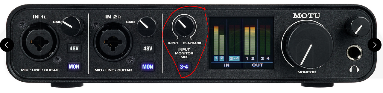

  • #46
Der M4 hat ne Loopback Funktion, aber kein richtiges Routing ansich, wenn ich das richtig verstehe...
Ist es das hier ?
  • #47
Wenn ja, dann ist genau das Dein Regler !
Würde mich wundern, wenn das bei dem Preis nicht ginge. Und Du musst wahrscheinlich unten bei IN 1L / IN2R auf Mono stellen.
Zumindest verstehe ich das Panel so .... Kenne das Interface nicht.
  • #48
Ja, ist der M4
MON ist Monitor :-)
Reaktionen: BassPapa
  • #49
Kann Dir leider nicht weiter helfen, kenne das Interface nicht, finde es aber sehr sehr seltsam, dass das nicht gehen soll.
Ich würde mich an den Support wenden.
Reaktionen: Whying_Dutchman
