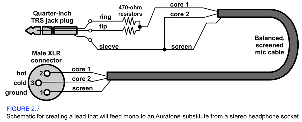

Bin auch bereit, zu löten. Auf einer anderen Seite habe ich dieses Diagram gefunden:
Allerdings ist das balanced/unbalanced ... müsste also irgendwie angepasst werden??!

Das J&D 6,35mm 1/4 Zoll TS auf 3,5mm 1/8 Zoll TRS Kabel klingt vielversprechend, jedoch habe ich ein wenig Sorge, dass es einfach ein Y-Kabel ist, also ohne diese notwendigen (???) Widerstände...
Probiers obs langt, wenn nicht, dann kauf die zwei Widerstände und löte sie ein. :-) .. die Kabel gibts bestimmt auch bei T mit Neutrik Steckern, die schraubbar sind und bisschen Platz bieten..
Dann kannst dus aber auch direkt löten :-)
Yeah, Löten ist "last resort", vor Allem weil ich nicht weiss, ob die Widerstandswerte auch für meinen Use Case anwendbar sind...
Wozu genau dienen die Widerstände in der Konstruktion? Also was ist beim Hören der Unterschied ob man es mit oder ohne zusammenlötet? Und welche Größenordnung sollten die Widerstände haben?
Ich habe die Schaltung aus dieser Quelle: https://www.musiker-board.de/threads/stereo-zu-mono-konvertieren.690795/
Habe irgendwo (anders?) gelesen, dass diese Widerstände notwendig sind, wegen "Phasenauslöschung" oder so. In meinem t.mix volume 1 finden sich auch "verdächtige" Widerstände, und zwar auf der Stereo/Mono Schalter Seite...
Wenn man die Widerstände nicht bräuchte, wäre die ganze Sache ja ziemlich einfach, denn ich könnte dann jeden x-beliebigen Stereo=>Mono Adapter nehmen...
Ok, habe mal aus Spass ein Instrumentenkabel Adapter angeschlossen. Das ist ja Mono, und müsste wie ein normales Y-Kabel wirken.
Test Resultat: der linke Kanal wird schön sauber in Mono übertragen, aber der rechte Kanal ist verzerrt. Interessant...
Anscheinend braucht man diese Widerstände..

Vorsicht: wir sprechen hier über den Kopfhörerausgang und nicht einen Line-Ausgang. Das heißt, dass die Pegel bzw. die mögliche Ausgangsleistung höher ist. Widerstände im Kopfhörerausgangspfad werden das Signal (je nach Widerstand) bedämpfen, sodass wenig bis kein Signal im Kopfhörer wahrnehmbar ist.
Beide Kanäle am Kopfhörerausgang kurzzuschließen halte ich auch nicht für eine gute Idee. Das könnte im schlimmsten Fall den Kopfhörerausgang beschädigen, im besten Fall kommt einfach kein Signal raus.
Ok, das würde bedeuten, dass keine einfache (Löt) Lösung mittels Adapter Kabel funktionieren würde, da mittels Widerstände gedämpft wird, korrekt?
