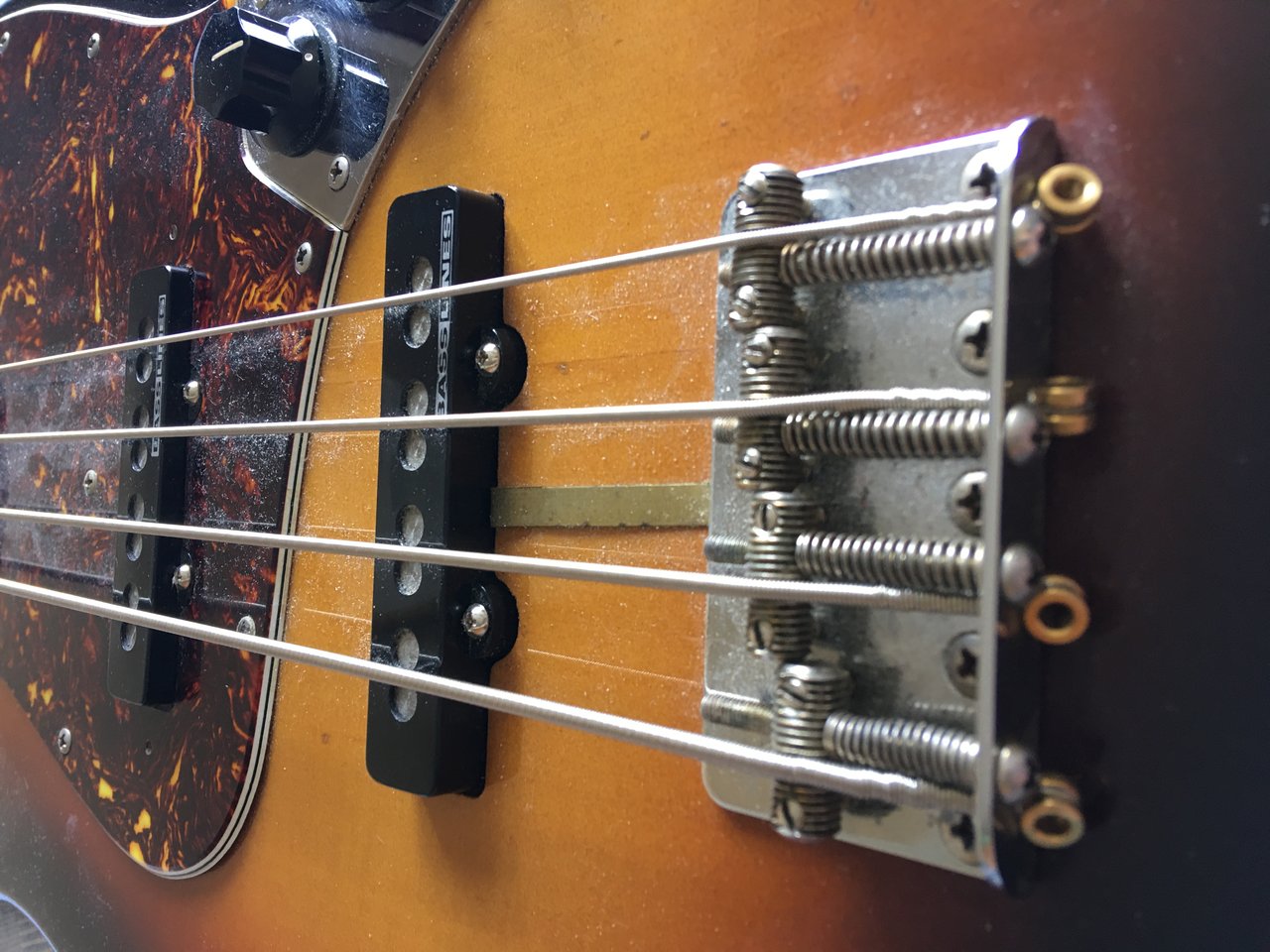

Eigentlich sind die Gewindestangen genau dafür da, es gibt sogar Weiterentwicklungen die System wie die Schaller 3 D Brücken, die extra Rollen auf der Gewindestange, damit kannst Du, natürlich im begrenzten Maße eine individuelles Stringspacing für jede Seite erzielen und damit auch die Seiten exakt über (zwischen) die Polepieces führen. Hier mal ein Bild meines JV Basses von der Brücke aus gesehen. Wenn Du genau hinsiehst siehst Du dass die Saiten alle ein bißchen auf einer anderen Rille aufliegen, die Saiten laufen dadurch exakt über die Polepieces. Zumindest für meine Zwecke ausreichend:
Sind das Quarterpounder in einem JV? Puuh, das muss ich erst mal verkraften....
