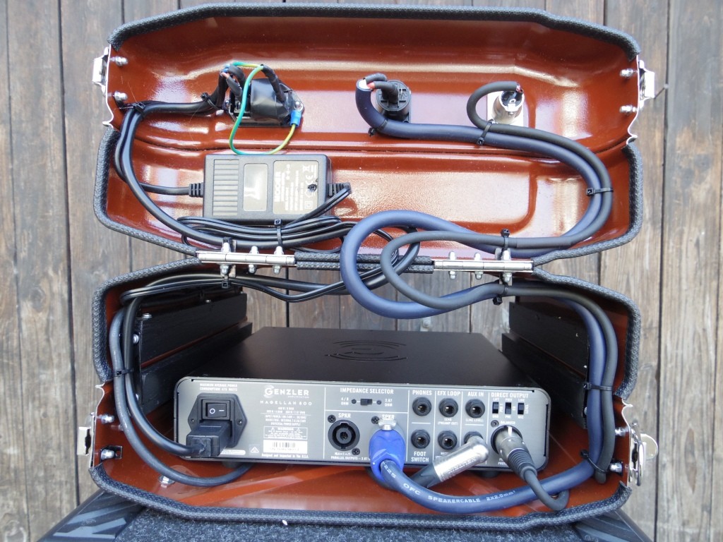

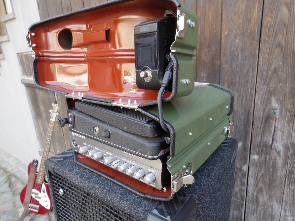

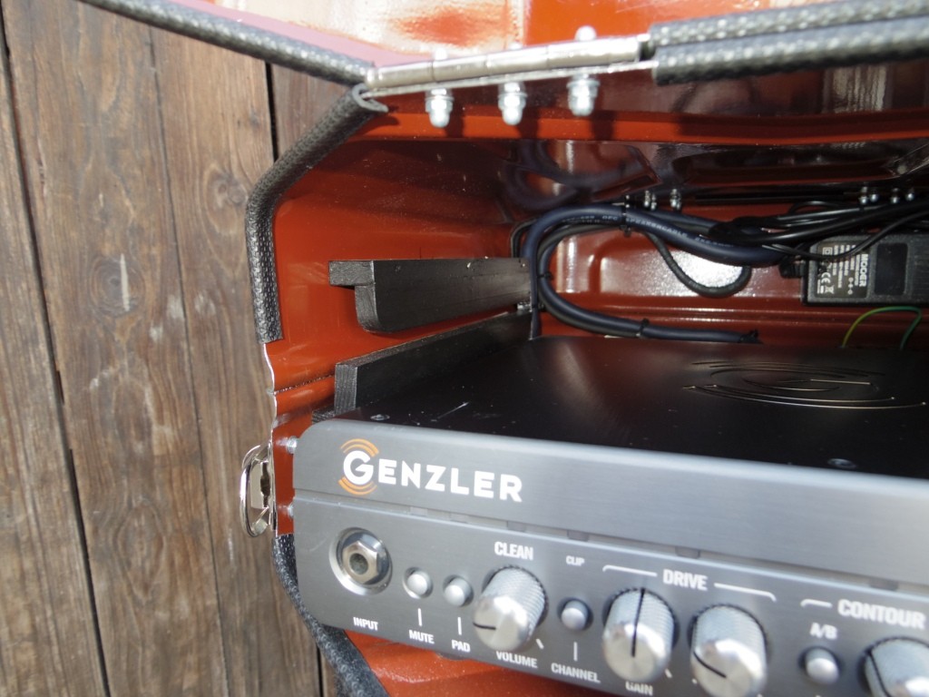

Der stand noch im Keller rum, mit Resten von Diesel darin. Gereinigt, 2x per Hand durchgesägt, Schaniere, Verschlüsse, Kantenschutz, Füße dran, Amp vom Boden her angeschraubt, Kabel verlegt:
Jep, man könnte die Voderseite auch geschlossen lassen, und das Kabel durch die Ausgussöffnung des Kanisters führen - die liegt direkt über der Input-Buchse fürs Klinkenkabel am Amp. Aber so ganz ohne Frischluft ist das für den Magellan glaub nicht so gut...

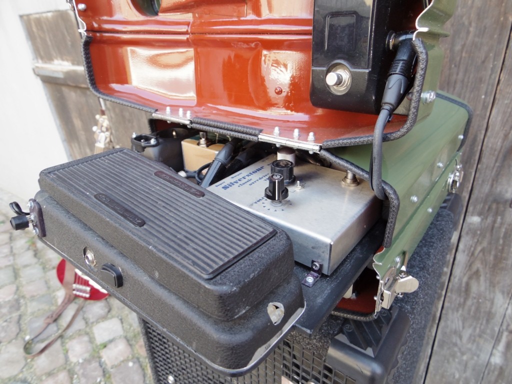

Tuner ist fest verkabelt, 9V-Netzteil dafür hat hinterm Amp noch Platz. Und über dem Amp passt sogar noch ein kleines Pedalboard (das mir aber selbstverständlich kurz nach dem Bau zu klein wurde - der Platz wird (sobald es ein neues Board gibt) zu einem Fach umgebaut, für Kabel,...):
Die Führungsschienen für's Pedalboard:

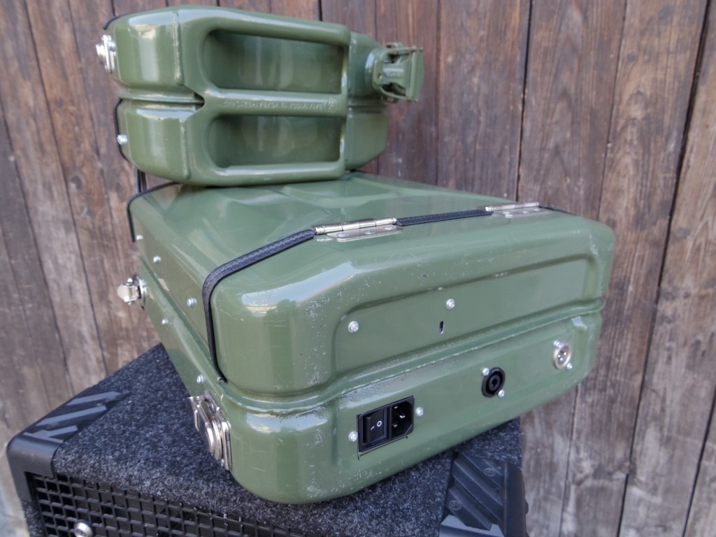

An der Rückseite hab' ich die 3 wichtigsten Anschlüsse nach außen geführt. Der Boden vom Kanister ist etwas versenkt, so dass die Buchsen & Netzschalter geschützt sind, wenn der Kanister senkrecht abgestellt wird:
Neulich 'n Gig mit direkter Sonneneinstrahlung, da hab' ich die Rückseite zusätzlich hochgeklappt für bessere Luftzirkulation. Der Magellan wird aber selber nicht sehr warm, daher konnte ich ansonsten bisher die Rückseite zu lassen. An der hochgeklappten Rückseite sieht man hier das Netzteil für den Tuner:

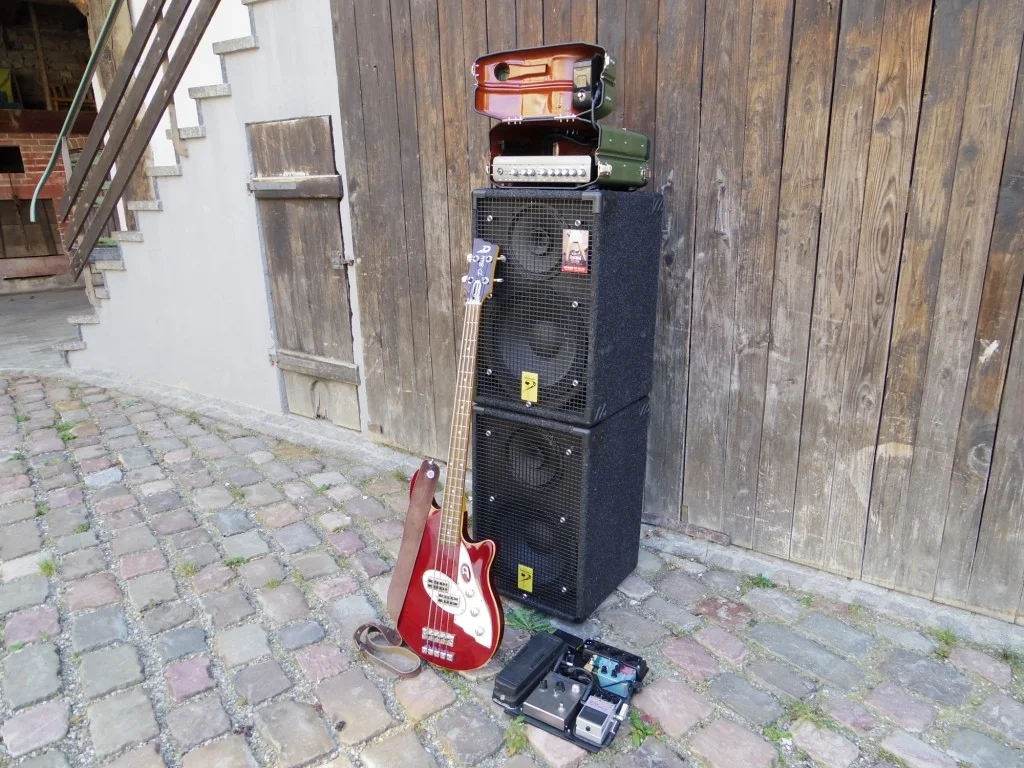

Und der Vollständigkeit halber einmal komplett:
Hab den Kanister seit 'nem halben Jahr fertig, und es ist immernoch soooo geil bei 'nem Gig lässig damit reinzukommen und die Blicke der anderen Bandmember/Thekenpersonal so lesbar "Was haben die denn vor?" :O!:O!:O! Muhahaha ;-)

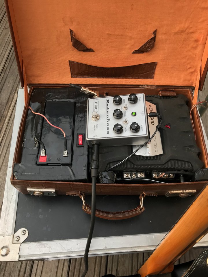

Nicht ganz vergleichbar vom Aufwand und der Orginalität her, aber immerhin hab ich meine Strassenmukke in den Schminkkoffer meiner Oma gebaut ;)

Wie praxistauglich ist das ganze? Sieht ja doch gerade am Board sehr knapp bemessen aus.
  • #19
Korrekt - nachdem ich jahrelang mit diesen Pedalen ausgekommen bin, ist es mir jetzt bereits zu klein. Statt Pedalboard kommen da in Zukunft Kabel rein, vielleicht als Schublade...

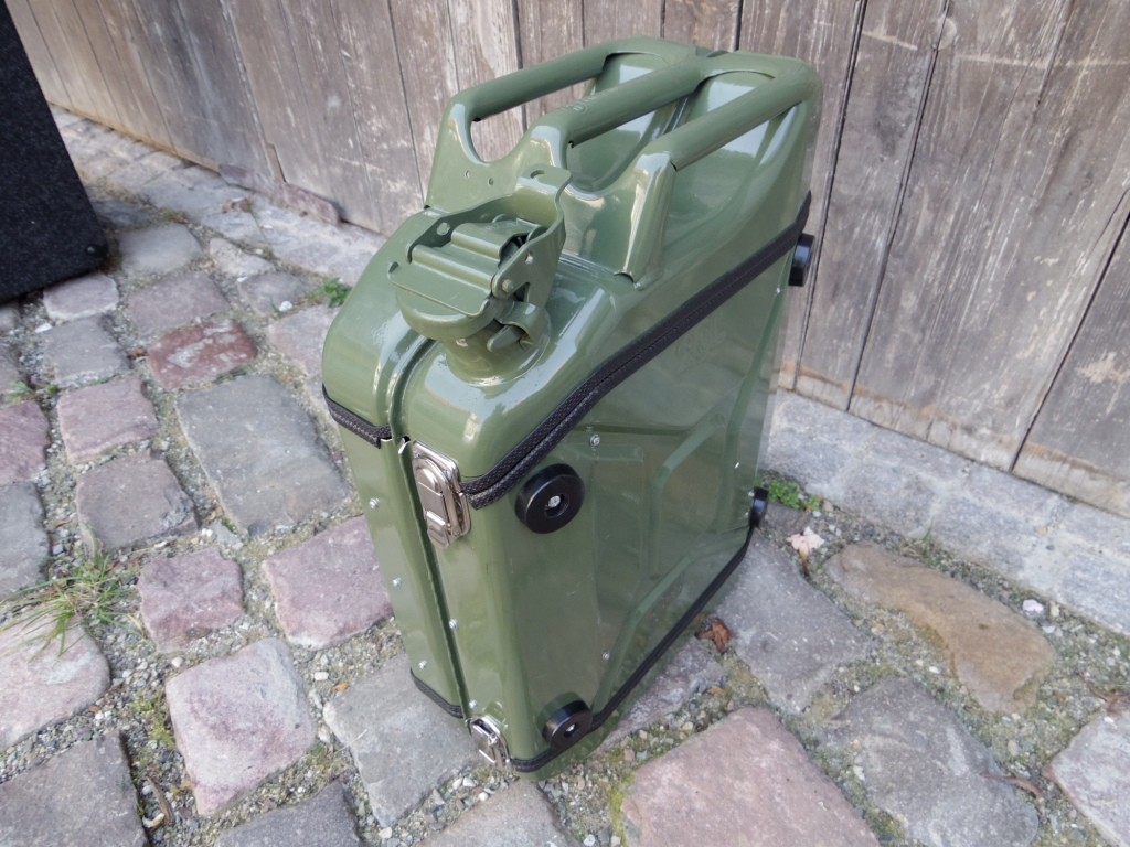

Klappert und vibriert die Bude denn nicht wie blöde?
Am Anfang tatsächlich! Wollte schon überall Gummischeibchen unterlegen. Aber dann hab ich ein paar kritische Schrauben nochmal fest angezogen und seit dem ist Ruhe.
