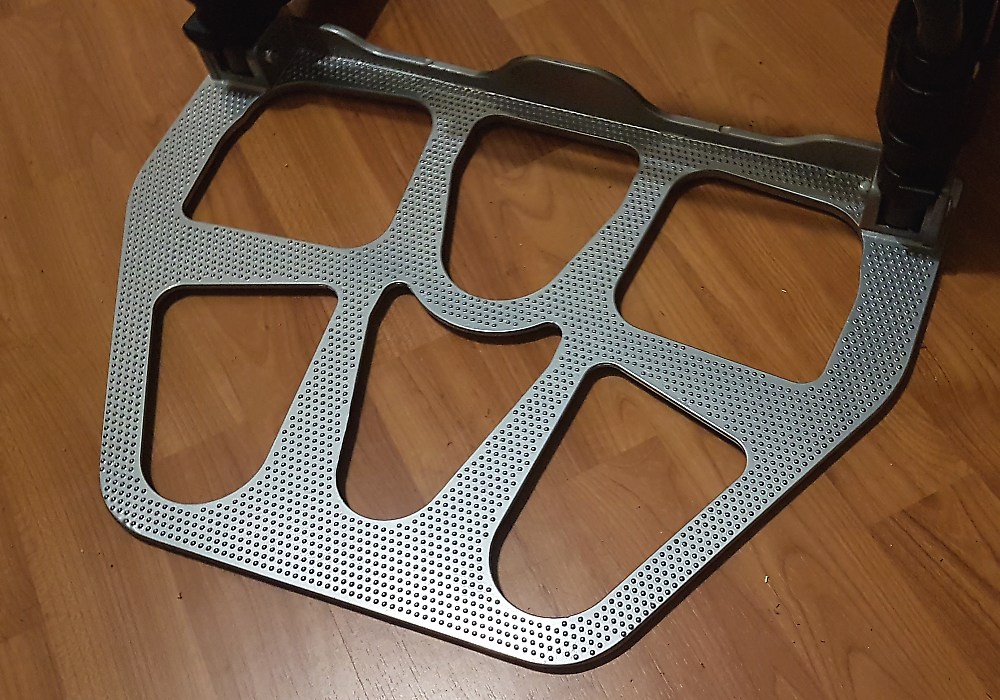

Hier ein Bild MEINER 10004 Grundplatte, die sich deutlich von den allgemeinen Bildern (alte Version?) unterscheidet! Man sieht deutlich die "rutschfeste" Grundplatte.
Zum Kippen stellt man einfach einen Fuß gegen den "90 Grad Winkel" in der Mitte und schwubs, geht es los. Steht die Sackkarre wie hier zu sehen "zum Beladen", berührt keines der Räder den Boden! Erst beim Kippen bekommen die Räder Kontakt.
EDIT: Weil Bilder täuschen... Das sind keine Löcher, sondern Erhebungen! Zudem sind sie so geformt, dass Dinge leicht hinauf geschoben werden können (sanfter Winkel), aber nicht leicht hinunter können (spitzer Winkel)
