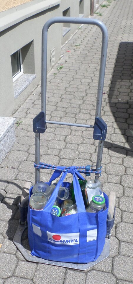

Und hier noch ein paar Bildchen zur praktischen Anwendung:
... und los gehts zum Altglasbehälter ... :-) 8D

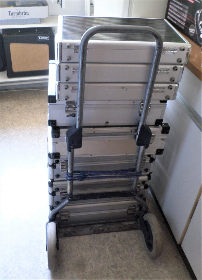

Jeder von denen wiegt so ca 10 bis 20 kg, je nach dem, was alles drin ist - aber immer alles aus Eisen, Stahl, Messing, Bronze, Holz und Kunststoff, immer dicht gepackt und rappelvoll. Die kleinen oben drauf sind etwas leichter. Treppauf schaffe ich das gar nicht mehr. Da lade ich nur die Hälfte drauf. Und der kleine Verstärker hinten in dem Regal und anderer sperriger Elektrokrempel wie Lautsprecher, Mikrofonständer usw ist da noch nicht mal mit drauf.
Der Flötenkoffer ist zwar ziemlich sperrig, dafür aber auch nicht so schwer. Aber die große Baßflöte (Fujara, 175 cm lang) paßt da nicht mal rein. Größere Koffer müßte man sich anfertigen lassen.

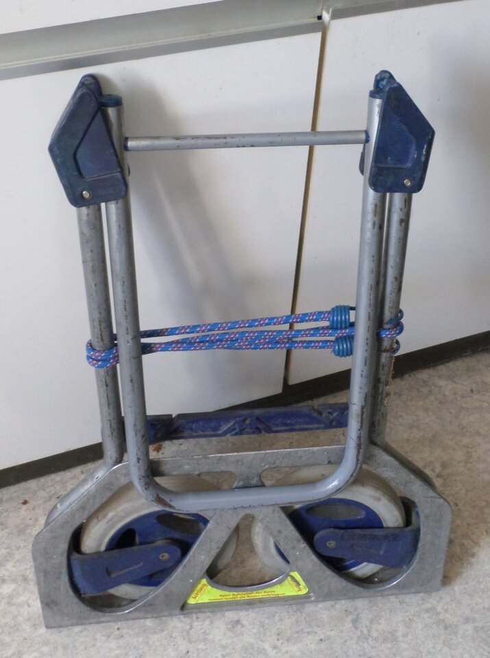

Das ist der Packesel unbeladen, und darunter zusammengeklappt. Man kann sehen, daß er schon ein paar Jahre auf dem Buckel hat:

Zum Glück braucht man nicht immer alles. Aber 2 oder 3 von den Koffern sind es mindestens.

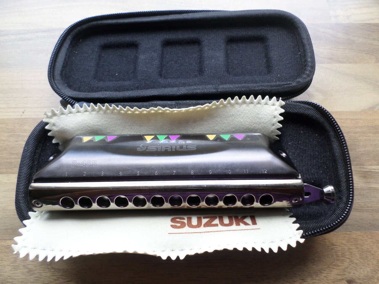

Auch die große Akkordmundharmonika (60 cm) paßt in keinen der Koffer mehr rein. Und der Flötenkoffer ist schon voll und kommt auch nicht immer mit.

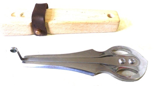

Dazu vlt noch 1 Maultrommel:

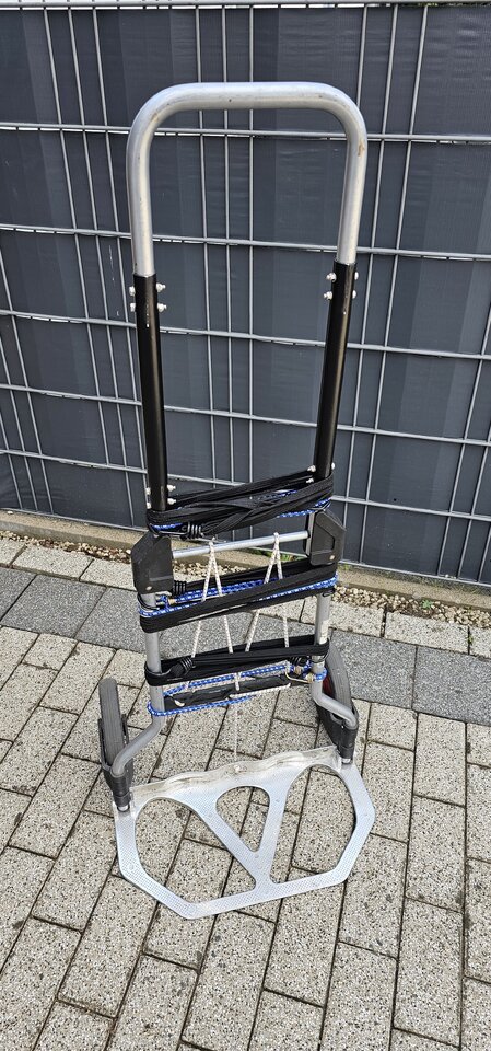

Ich habe eine sehr ähnliche (eigentlich die gleiche, aber in schwarz statt blau und noch bissi hübscher...).
Diese Sackkarre war mir immer zu niedrig und ich musste mit Bassbox drauf (oder Bierkästen) immer leicht gebückt laufen, bei 1.83m Körpergröße.
Jetzt hatte ich die Schnauze voll und hab den Griff einfach verlängert, da es anscheinend nur so niedrige Klappsackkarren gibt.... ;-)
...sind ca. 18cm mehr Höhe. Jetzt ist ein aufrechter Gang kein Problem mehr und der Schwerpunkt liegt nun auch deutlich besser.
Hallo, wie ist die Verlängerung denn gemacht worden? Habe auch das Problem, meine Bassbox hängt immer tief und ich auch... dann hat man schon vor dem Gig den Rücken lädiert. Auch nicht schön!
  • #35
Ein passendes(Durchmesser) Stück Rohr besorgt und zwei passende Längen abgesägt.
Dann Durchgangslöcher gebohrt und etwas der Länge nach geschlitzt (damit es sich zusammenziehen kann beim verschrauben).
Dann Lackiert...
Den Griff der Sackkarre an vernünftiger Stellt durchgesägt.
Angefertigte Rohrstücke dazwischengesteckt, durchgebohrt und mit selbstsichernden Muttern verschraubt. Fertig
