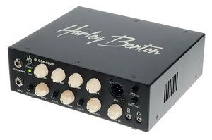

Hallo,
hier ein Kurztest vom Harley Benton Block 800b.
Es handelt sich um den ersten Eindruck nach ein paar Std. auschecken.
Eigentlich war ich auf der Suche nach einem kleinen Backup Amp.
In der engeren Wahl waren der Trace Elliot Elf und der Markbass Nano.
Nachdem der Harley Benton Block 800b aber im Preis gesenkt wurde,
wollte ich dem Gerät mal eine Chance geben.

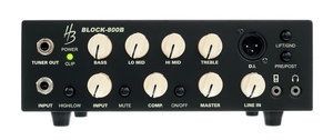

Preamp:
Klanglich neutral mit einer leicht warmen Note.
Überhaupt kein Plastik Sound, ausreichend Headroom, guter Regelweg, kein Rauschen.
Kan man gar nicht meckern.
Gefällt mir sehr gut!
EQ:
Gut gewählte und brauchbare Frequenzen.
Die Regler greifen erst im letzten Drittel richtig in den Sound ein.
Dadurch lässt sich der EQ aber sehr gut dosieren.
Bei starken Anhebungen klingt es etwas billig, jedoch bei moderater Anwendung ist dieser EQ mehr als ok.
Kompressor:
Sobald man ihn reindreht wird der Sound lauter. Da hat man wohl das Make up Gain ordentlich mit eingebunden. Von Sound hat mir der Komp sehr gut gefallen.
Bei dezenter Anwendung klingt er richtig gut und bringt eine schöne Vehemenz ins Geschehen.
Find ich gut!
Endstufe:
Das B&O Class D Modul 700ASC ist ja hinlänglich bekannt und klingt auch in diesem Amp ausgezeichnet. Schnell, fett mit viel Headroom. Nach wie vor das beste mir bekannte Class D Modul. Top!
Und sonst:
Verarbeitung ist absolut ok.
Die Schalter an der Vorderseite wirken etwas teigig und billig.
Die Potis sitzen auf Schlitzachsen aus Metall.
Ich werde die creme farbenen Knöpfe gegen schwarze tauschen, das geflält mir besser.
Buchsen, Gehäuse, alles in Ordnung.
Der Amp rauscht so gut wie nicht.
Alle Schalt und Regelvorgänge sind geschmeidig, vorhersehbar und weitgehend geräuschlos.
Der Lüfter ist sehr leise und lief hier auch nach einigen Std. ballern an 4Ohm nur ganz leise.
Top! Applaus! Geht doch! ;-)
Übrigens ist mir keinerlei Lo Cut aufgefallen.
Hier an den beiden Glockenklang Space Art Neo Boxen war der Sound fett und in den Bässen offen.
Wenn ein Lo Cut eingebaut ist, dann scheint es richtig gemacht worden zu sein.
Das muss ich aber noch genauer mit der Zeit prüfen.
Das Ansteuern der Endstufe über den Return Input an der Rückseite funktioniert einwandfrei und man hat den Master Regler auch noch zur Verfügung. Perfekt!
Die DI Out, Aux in und Kopfhörer Out Anschlüsse habe ich noch nicht getestet, das reiche ich später nach.

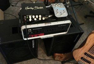

Hier noch ein Bild vom Testsetup:
Reaktionen: feierabendbass, Stainless, Walben und 38 andere

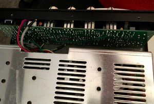

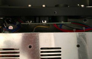

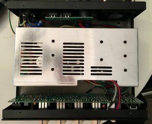

Und so schaut der Amp von innen aus:
Reaktionen: LovinRomance, seppblind und claudio
Bei dem Tarif ist es ja schon ne Überlegung wert, die Kiste als Teile bzw. Modulspender zu kaufen.
Die Vorstufe und DI ohne Jensen brauch ich jedenfalls nicht. Mal warten ob die Teile schon bald gebraucht auftauchen.
Reaktionen: Paulito und Gast74634

Da haben die ja alles richtig gemacht! Die 700ASX noch in ein zusätzliches Abschirmgehäuse gegen EMV-Stress und damit nix in den Preamp reinbläst.. RESPEKT für den Preis! Es juckt immer mehr in den Fingern.
Dazu noch "normale" Baulelemente und nichts oder nur wenig in SMD. Das macht Lust auf's Pimpen, sofern erforderlich...
