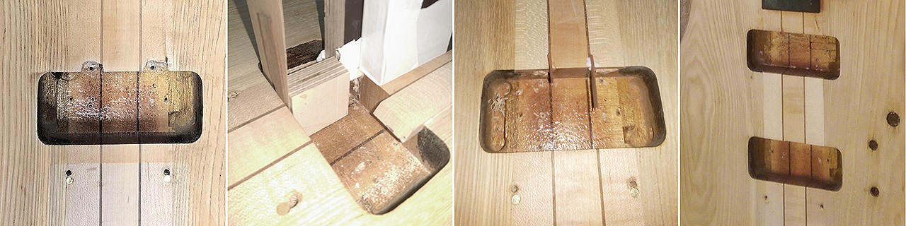

In den Pickupfräsungen sind von einem Pinsel aufgetragene Farbreste der transparent rotbraunen Farbe. Ich bin ziemlich sicher daß die Seiten zum Ahornhals hin abgeklebt, und dann per Hand farbig vorlackiert wurden. Danach ist der Rest in der Kabine klar lackiert worden. Der hohe Aufwand einen Musician zu bauen war ja einer der Gründe, warum Ibanez die Serie nach ein paar Jahren eingestellt hat.

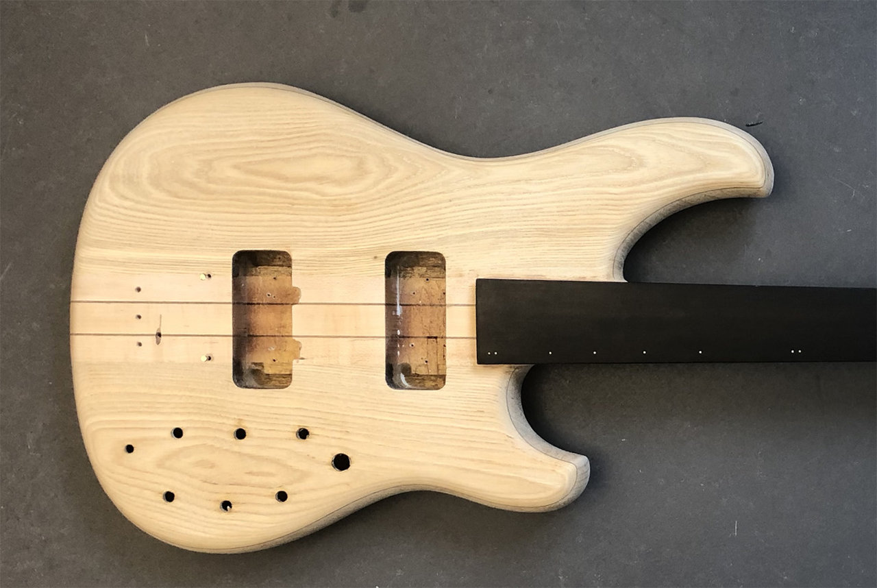

Hier ein Foto von meinem Überholungsprojekt nach dem Feinschliff, da sieht man die tatsächlichen Holzfarben und Struktur ganz gut.

Danke für`s Bild. :-) Echt krass. Hätt ich nicht gedacht...
:O! Ja Hammer! Ich hätte geschworen daß das einfach dunkles Holz ist... krass!

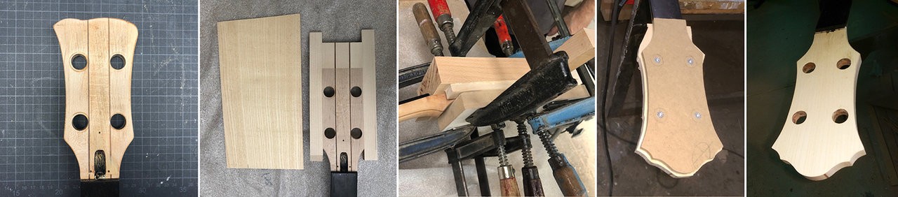

Kurzer Update zur Restaurierung, der Vorbesitzer hatte ja die kreative Idee von der Kopfplatte das originale Furnier runterzuschleifen und danach oben eine neue Form rauszusägen. Dann hat er leider auch noch mit einem Schraubenzieher die Befestigung zu einem Jazz Bass PU in die Öffnung für den Bridge PU reingemeisselt.
Zu meinem grossen Glück ist mein Kumpel Meister der Holzverarbeitung, und hat mir am Feierabend grandiose Hilfestellung geleistet :bier:
