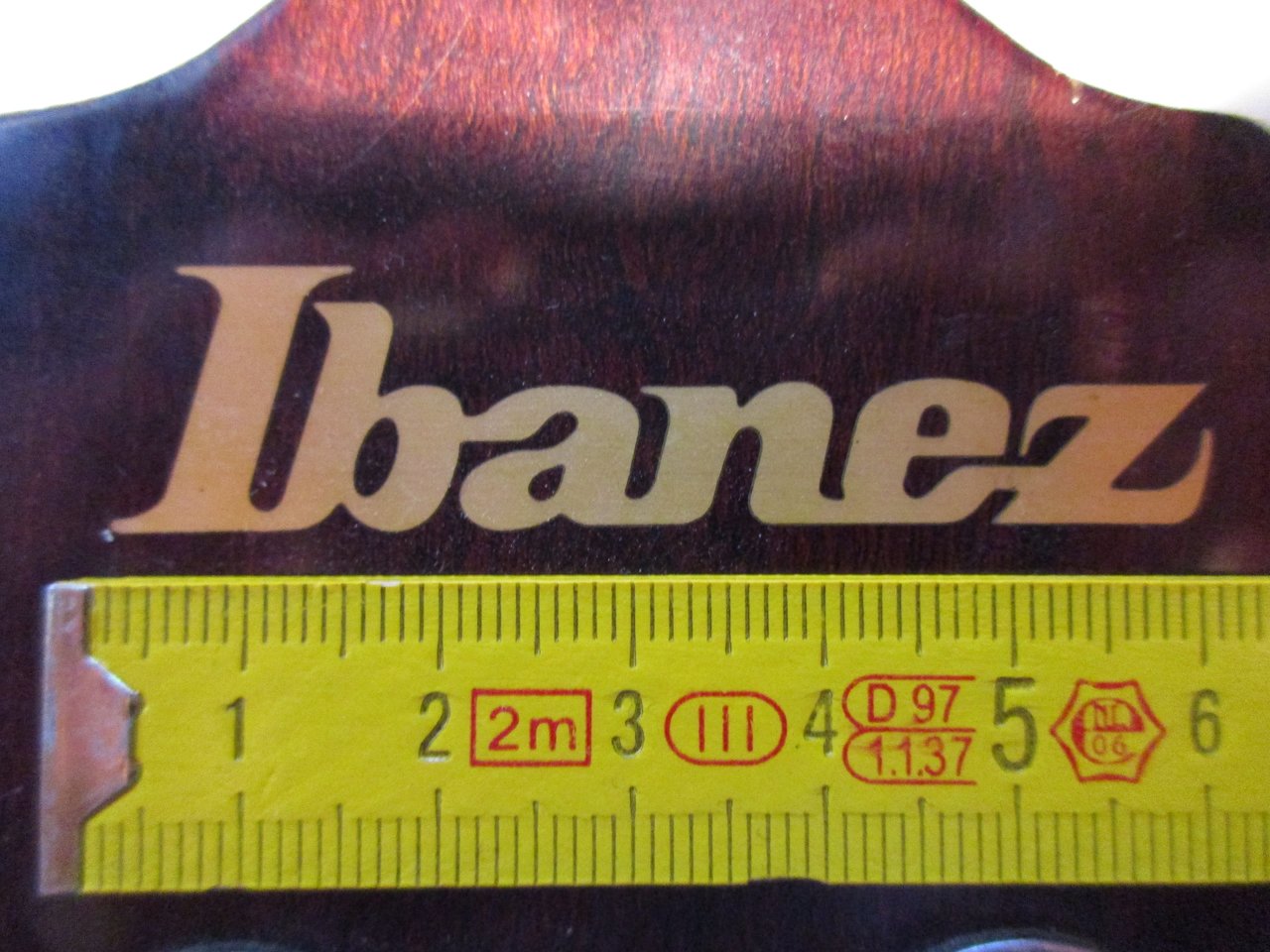

@claudio, bist Du schon wieder zurück? Das ist jetzt meine letzte Rettung :-)

Ciao @Sub Four
here you go:
Ich hoffe, Du kannst etwas damit anfangen, ich bin kein Fotograf und das Licht ist schwierig wegen den Reflexionen, aber es ist immerhin besser als ein Handyfoto ;-) Falls Du noch etwas brauchst, gib Bescheid.
Gruss
claudio
Reaktionen: jogurt, hui und Sub Four
  • #37
Das ist sehr gut, vielen Dank! :bier:

Falls noch jemand das Decal für seine Musician Restaurierung braucht, hier ist die entzerrte und geglättete Maske basierend auf dem Foto von Claudio als PNG und Photoshop Layer Datei. Die Ausgabegrösse ist 5,7 cm x 1,4 cm.
Reaktionen: bassilisk, hui und claudio

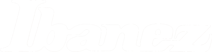

habs mal mit dem wikimedia_logo verglichen.
https://www.bassic.de/threads/lackiererei-fuer-zweifarbige-transparente-lackierung.14868336/#post-16630525
siehe file unten.
ein paar abweichungen gibt es:
- dicke der verbindungen zwischen b&a / e&z.
- abrundung beim z
- leichte verzerrung
da man nicht weiss, was bei wikimedia als ausgangsmedium verwendet worden ist, ist es schwierig zu beurteilen, welches der beiden genauer stimmt....:confused:
edit: jedenfalls, wie mir scheint hat das objektiv von claudios kamera ordentlich randverzug...
