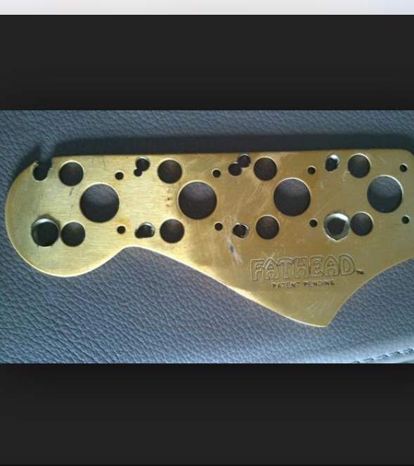

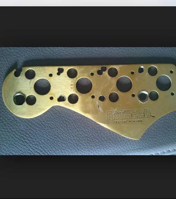

Gewichte an die Kopfplatte
Abgesehen vom fatfinger gibts ja auch noch das, aber das kennst du vermutlich eh
Ob die anbringung eines gewichts am kopf überhaupt was bringt kannst du zb mit einer schraubzwinge ausprobieren, die gibts ja in verschiedenen größen im heimwerkershop.
