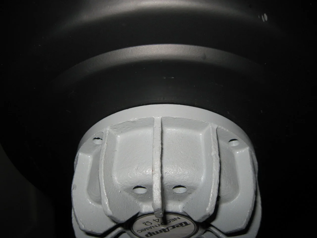

Eine weitere, wenn auch seltene,
ursache könnte es noch geben :
Letztes jahr hatte ich bei einer box
plötzlich ein deutliches scheppern...
Nachdem ich alles, auch wie in den obigen
tipps angeführte ausschließen konnte,
stellte sich heraus daß der durch
vier schrauben angeschraubte magnet
spiel hatte und bei bestimmten frequenzen
vibrierte :
Check das mal aus.
Falls es zufälligerweise so sein sollte
bekommst du ein paar reparaturtipps :)
Reaktionen: Kong
