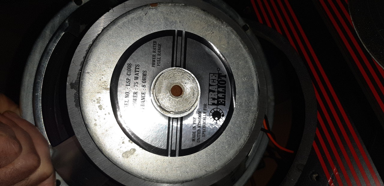

Als purer Anfänger ist mir erst in der Nachkontrolle im eigenen Proberaum aufgefallen, dass nicht das Abdeckschutzblech des 4´10 rasselt, sondern ein unterdimendionierter Lautsprecher verbaut wurde. Original con TE aber nur 50 Watt (Stat LSP-C1008 75Watt/8Ohm).

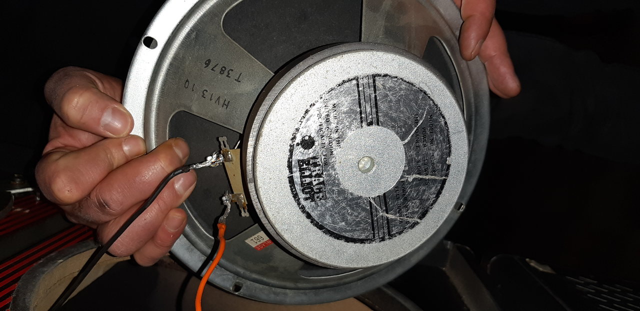

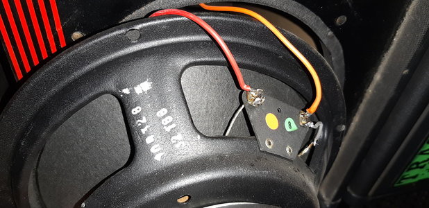

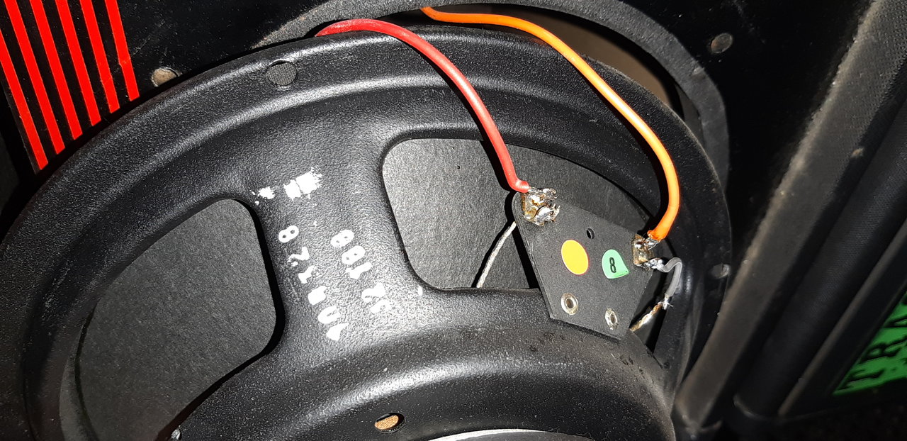

Insgesamt drei unterschiedliche speaker. 2 × te: 1×50 Watt, 1×75 watt und zwei unbekannte

das ist blöd. Original waren es die C-1008 umgelabelten Celestions mit 75W, welche man mit den TF1018 Celestions ersetzen kann. Kosten aber um 70€ pro Stück...

Edit2: garantiert wurde da irgendein Speaker reingefummelt. Solche Lötstellen wie auf Deinem Bild sind niemals original so verbraten :-)

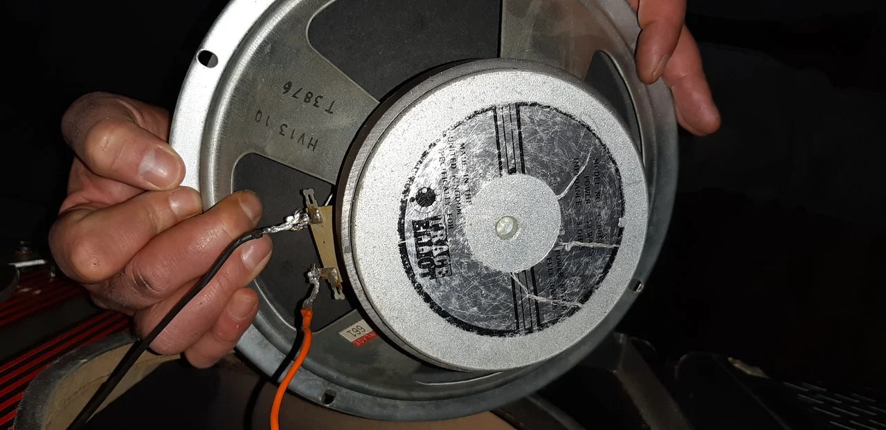

hier seht ihr die beiden originalspeaker.. Das Bild oben zeigt die beiden alternativspeaker
es wird nicht nur an einen "falschen" Lesebrille ligen, die Bezifferung ist schon ziemlich abgenutzt..

oha, da ist auch ein Speaker aus einer 200W Box. Dann darfst Du bei einer 410 niemals mehr als viermal die Maximalbelastbarkeit draufgeben.
Edith meint es war unklar: nie mehr als viermal die Maximalbelastbarkeit des schwächsten Speakers...
  • #19
genau den 50W-Speaker meinte ich in meinem Anfangspost.
Zu den beiden unbekannten kann ich nichts sagen, da die Bezifferung kaum zu lesen ist. Finde daher keine Infos dazu.
