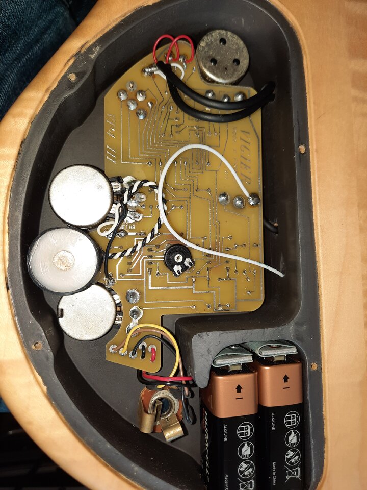

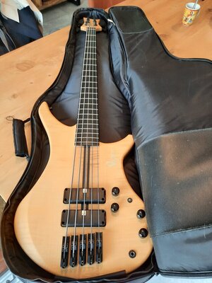

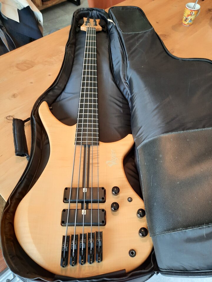

Moin!
Junge, junge. Ganz schön langer, ja schon historischer Threat!
Gestern habe ich meinen zweiten Vigier bekommen. Einen naturfarbenen Passion lll.
Den blauen, der hier in den Kleinanzeigen stand, hat mir ja einer vor der Nase weggeschnappt! :O!
Die Elektronik verstehe ich irgendwie nicht.
Oben vorne: Balance
Oben hinten: Vol.
Schalter unten: boost - nix- cut
Dann unten vorne: Frequenzanwahl für die Schalterfunktion
Soweit verstanden. Unten hinten scheint ein Trebleregler zu sein. Er regelt aber nur den Bridgepickup! 🤔
Ist das ein typisches Problem oder gar so gewollt??
Ausserdem rauscht der Preamp ziemlich heftig gegenüber meinem älteren Passion ll.
Kann mir ausserdem jemand was zu dieser seltsamen Spule mit magnetischem Kern, im Elektronikfach erzählen?

Nee, das ist kein Einstreubrummen, sondern ne fette Rauschfahne! Gratis pink noise, sozusagen.
Allerdings ist das Ding auch pervers laut gegenüber anderen Bässen.
Mein Passion II rauscht kein Stück.
Hast du denn ne Ahnung, wozu die Spule im E-fach gut ist?

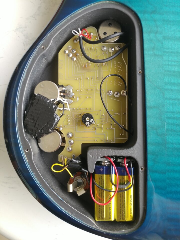

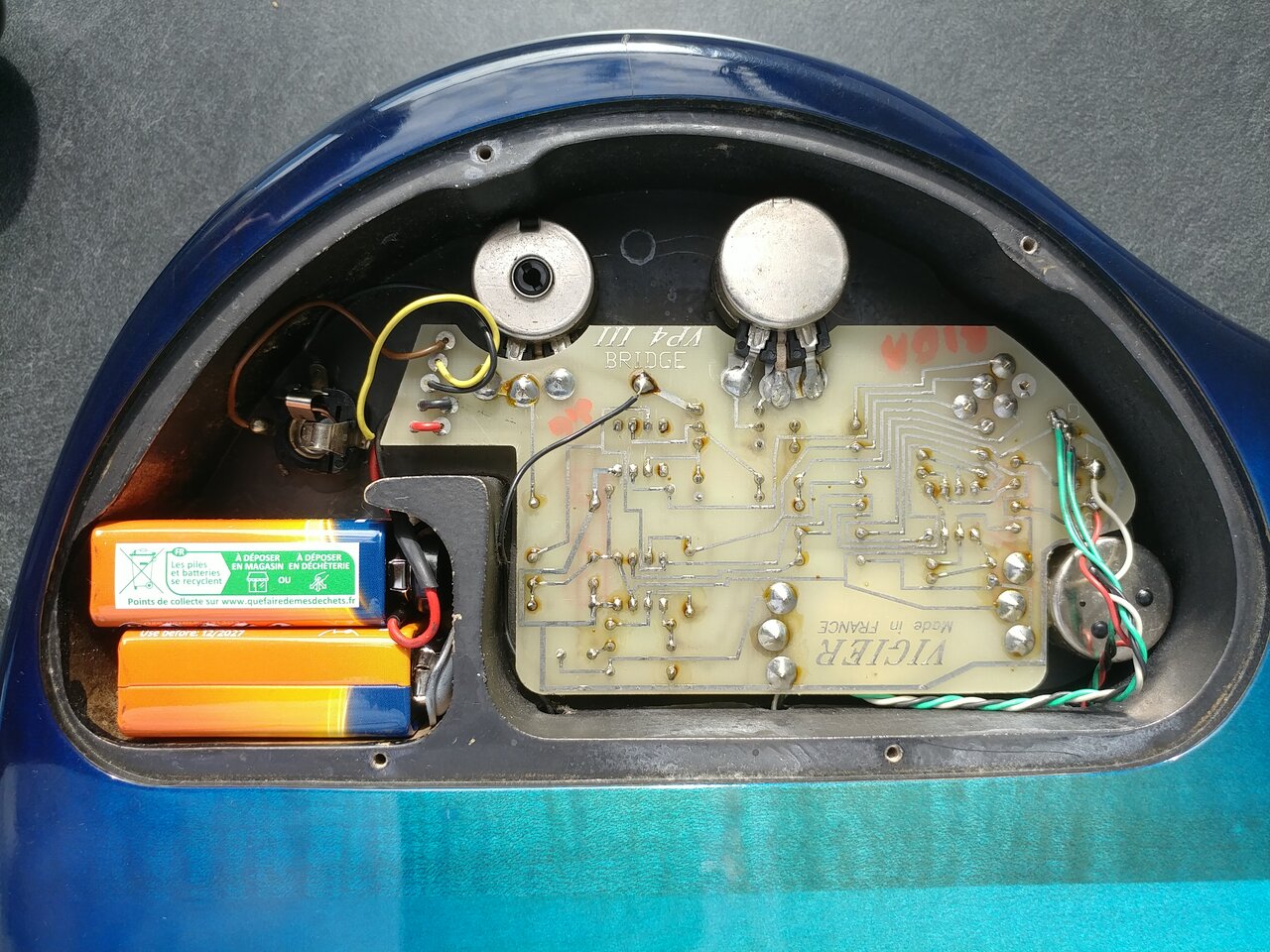

Hallo Dickdrahtzupfl,
so wie ich die Sache sehe hat Vigier am Anfang der Serie III Ära bei den Passions die Schaller 3D-Bridge verbaut. Später ist man anscheinend bei den Passion III Bässen zur Kahler Brücke gewechselt und gegen Ende der Serie III Ära hat Vigier diese Monorails bei den Passions verbaut.
Das heißt, dass dein Bass ein sehr später Vigier Passion Serie III ist. Es sieht für mich so aus, als ob diese späten Passions der Serie III alle in einem sehr guten Erhaltungszustand sind.
Ferner scheint es so zu sein, dass Vigier für diese späten Passion III seine Elektronik upgedatet hat.
Anbei 2 Fotos: Einmal vom Elektronikfach eines späten Passion III (5-Saiter, Seriennummer 241) und einmal eines Passion III mit Kahler Bridge (5-Saiter, Seriennummer 158 ). Wie man sieht, wurde bei den späten Passion III das Layout der Platine leicht geändert und es ist ein Trimmpoti und ein kleines zylindrisches Etwas drauf (Spule ?). Was genau die schaltungstechnischen Unterschiede sind, kann ich leider nicht sagen.
Rauschtechnisch unterscheidet sich der späte Passion III Seriennr. 241 nicht von dem Passion mit der Seriennummer 158. Einen Passion II zum Vergleich habe ich leider nicht (Und werde mir auch in absehbarer Zeit keinen zulegen). Für mein Empfinden ist der Rauschpegel niedrig.
Wenn Du in Altbayern wohnst, könnten wir uns evtl. zu einem Rauschvergleichsmeeting treffen.

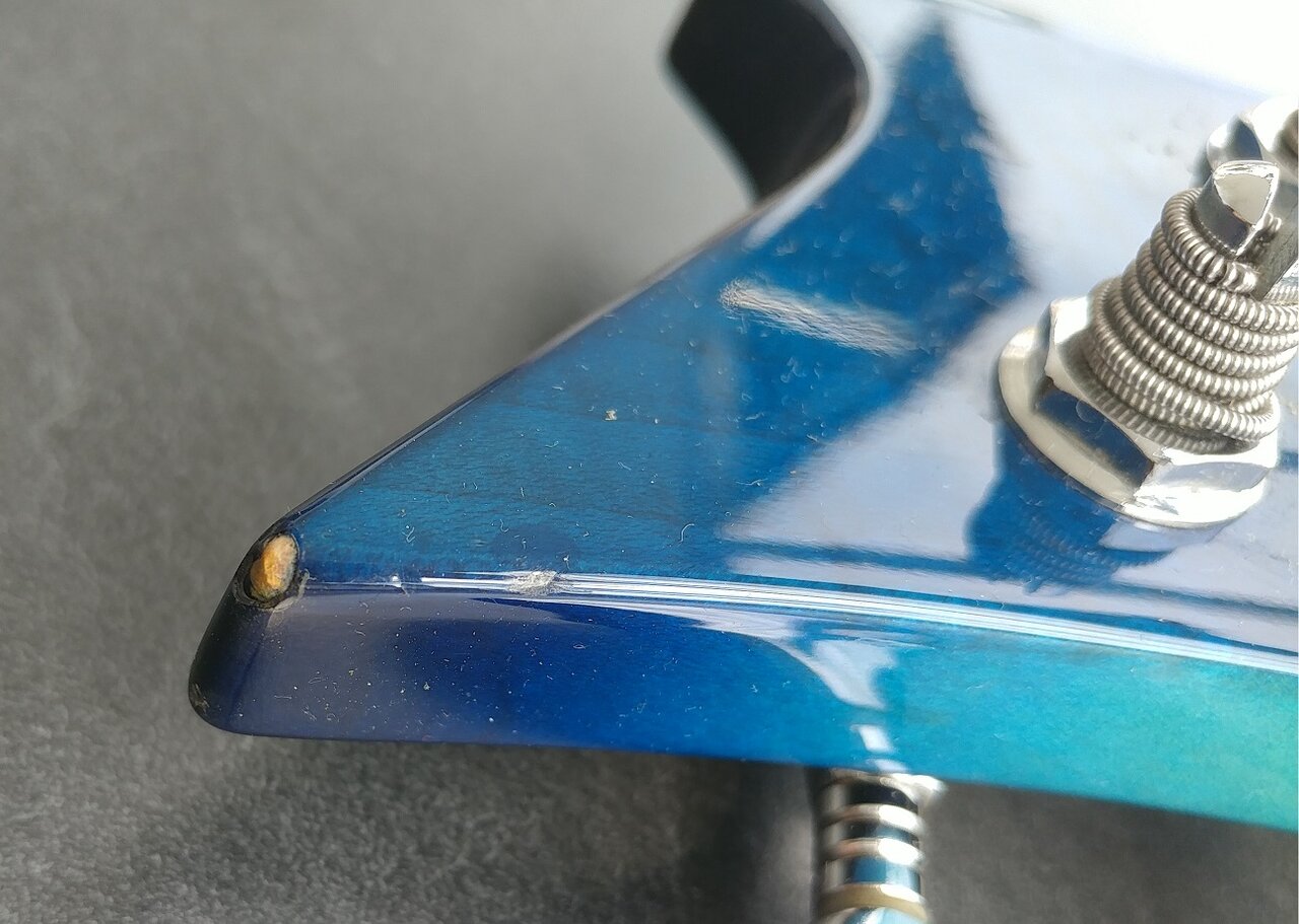

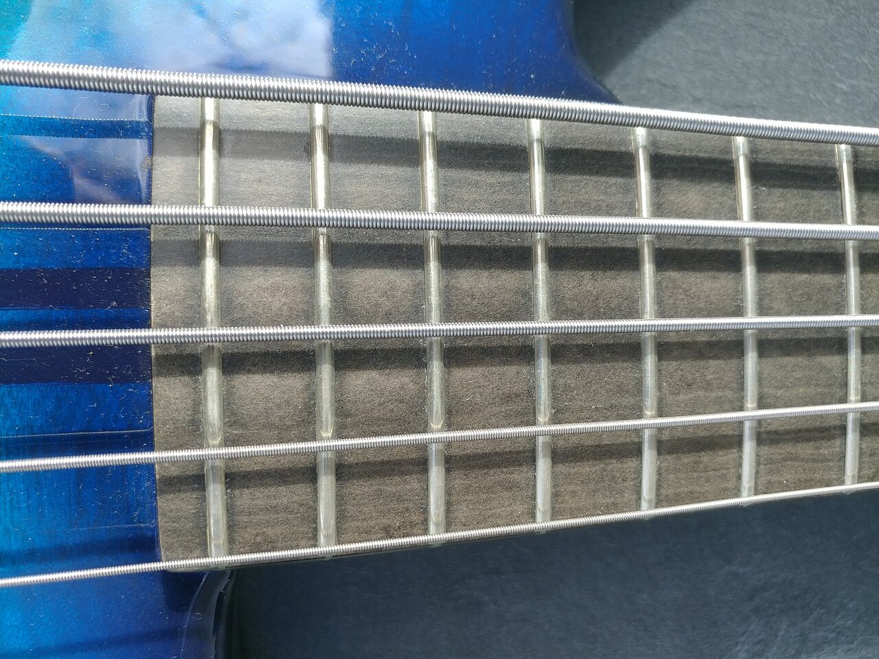

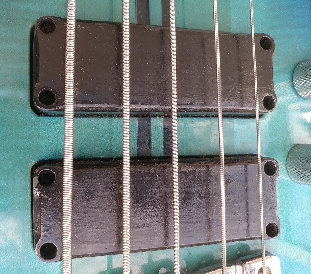

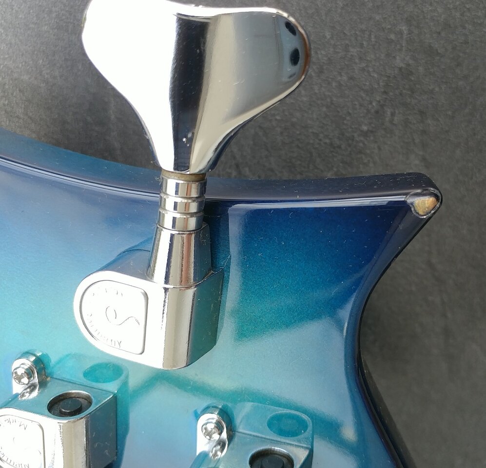

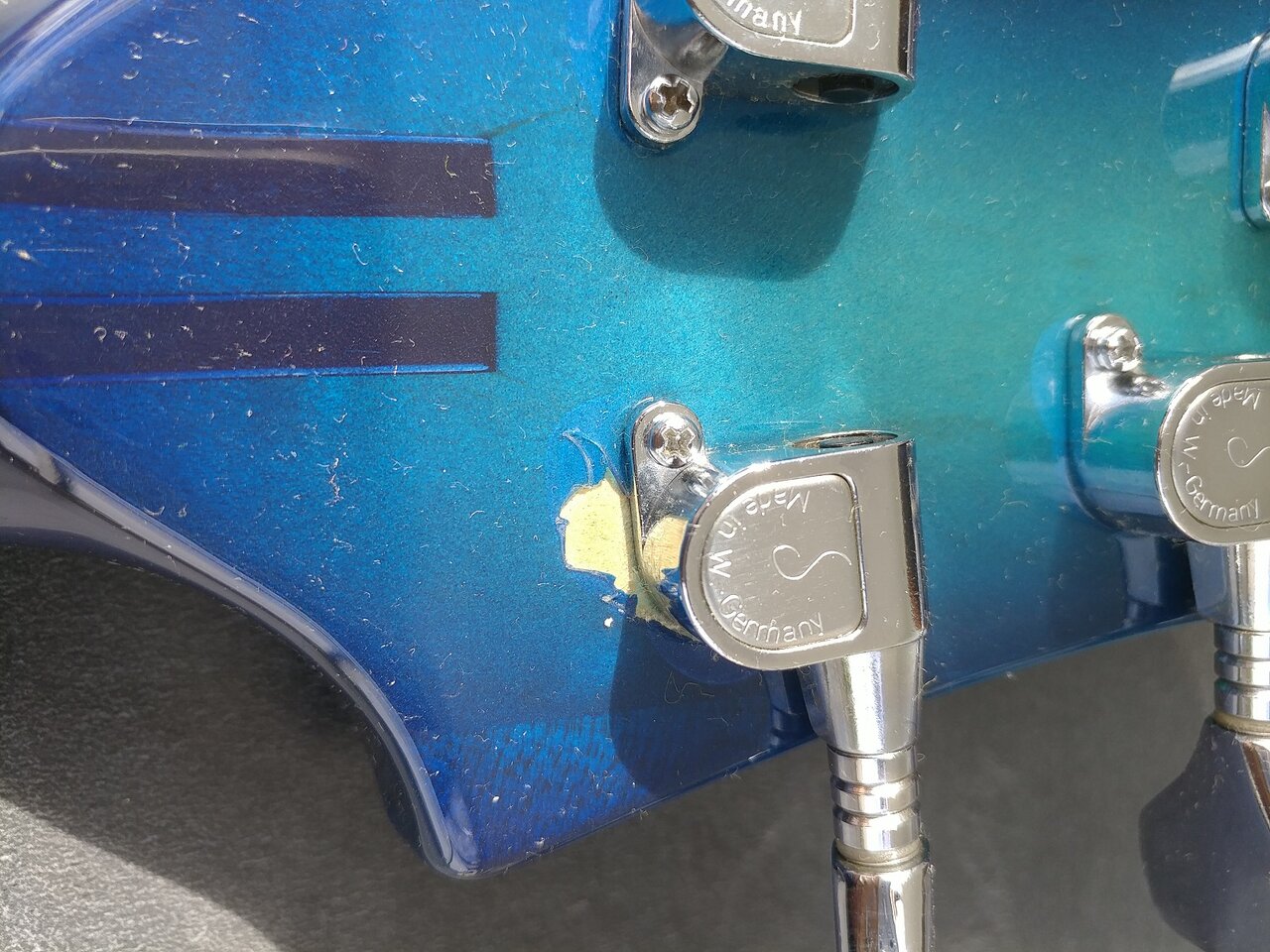

Äh - ich war derjenige, der Dir kürzlich den blauen Passion III (5-Saiter SerienNr. 158 ) vor der Nase weggeschnappt hat. Ich hoffe Du nimmst es mir nicht allzu übel. Die Nr. 158 weißt übrigens folgende Abnutzungs- bzw. Alterungspuren auf:
1. 3 Lackabplatzer - 2 davon an der Kopfplattenspitze und einer an der Mechanik der H-Saite. (Anrempler mit der Kopfplattenspitze scheint es bei den Vigiers öfter gegeben zu haben)
2. Bei einigen Vigier-Bässen werden mit zunehmendem Alter die Tonabnehmerkappen stumpf. Es sieht so aus als hätte hier einer was schwarzes drüber gestrichen.
3. Die schwarze Imprägnierung des Phenowood-Griffbrettes ist etwas ausgebleicht (Gefällt mir sehr gut).
4. Die Schrauben der Tonabnehmerbefestigung, die Einstellschrauben der Brücke und die Schrauben vom Elektronikfach sind etwas angelaufen; und bei den Schrauben vom Elektronikfach sind die Kreuzschlitzköpfe etwas abgenudelt aber es funzt noch und man kann die Schrauben dadurch nicht mehr überdrehen.😁
5. Das Holz scheint trotz der guten Trocknung bei Vigier noch minimal gearbeitet zu haben. An der Halsrückseite ist ein ganz leichter Übergang von Carbon zu Holz fühlbar (muss man aber schon genau hin fühlen).
Für die Punkte 1 bis 3 habe ich Fotos beigefügt. Dein naturfarbener Passion III scheint äußerlich in einem besseren Zustand zu sein.
Anbei 2 Fotos: Einmal vom Elektronikfach eines späten Passion III (5-Saiter, Seriennummer 241) und einmal eines Passion III mit Kahler Bridge (5-Saiter, Seriennummer 158D. Wie man sieht, wurde bei den späten Passion III das Layout der Platine leicht geändert und es ist ein Trimmpoti und ein kleines zylindrisches Etwas drauf (Spule ?). Was genau die schaltungstechnischen Unterschiede sind, kann ich leider nicht sagen.
Wenn Du in Altbayern wohnst, könnten wir uns evtl. zu einem Rauschvergleichsmeeting treffen.Anhang anzeigen 811524Anhang anzeigen 811525
Beim oberen Bild, welches zylindrische Etwas meinst Du? Ich sehe bloß das Trimpoti….?! Diese Vigiers sind wirklich schön. Gerade die Passions. Und die Farbe in diesem teal/ ocean turquoise ist ja genau mein Ding. Wunderschön. Hast Du bitte mal Bilder von den Beiden als Gesamtansicht?
Die Lackplatzer habe ich bei den Vigiers öfter gesehen, zeitweise war der Lack auch sehr dick… sowas ist dann megaschade. Aber die Teile haben eine eigene, unverwechselbare Formensprache und die Lacke waren manchmal mit etwas burst. Sehr sehr attraktiv, auch die roten.
  • #373
Beim oberen Bild ist das "zylindrische Etwas" auf der linken Seite zwischen den 2 Potis. Also genau so wie beim Passion III von @Dickdrahtzupfl. Es hat nur einer der Vorbesitzer Gewebeband drauf geklebt.
(Ich denke ich lasse erstmal die Lackabplatzer ausbessern.)Anhang anzeigen 811530Anhang anzeigen 811531Anhang anzeigen 811532Anhang anzeigen 811535Anhang anzeigen 811536
Die Pickup-cover sehen auch komisch aus, wie mit dem Pinsel lackiert… sind die aus Holz oder Kunststoff?
  • #376
Die Pickup-cover sind aus Kunststoff. Die Bepinselung ist nicht original.

Dies Lackabplatzer sind typisch für diese Baureihen mit dem dicken und wunderschönen Acryllack. Wenn man das selber reparieren will, bietet es sich an, z. B. im DM am Kosmetikstand einen passenden (Nagellack(=Acryl) zu kaufen und diesen sorgfältig in mehreren Schichten (immer abtrocken lassen) aufzutragen, ggf. etwas nachpolieren.
Die Hälse sind eigentlich superstabil, aber es gibt einige wenige Exemplare, wo die Hälse etwas gearbeitet haben, GottseiDank ist das selten. Der Hals ist ja nicht nachjustierbar, ggf. kann man über die Bridge noch etwas verbessern, schlimmstenfalls plan schleifen lassen, aber das ist schon ein Punkt, auf den man beim Kauf unbedingt achten sollte.

Der Zustand ist super, die Bespielbarkeit ist grandios. Vom Gewicht her liegt er etwas über dem ll er.
Ein Kollege von mir sagte, das Rauschen könnte von einem der beiden Elkos auf der Platine kommen.
Die werde ich versuchsweise mal tauschen. Die Spule könnte evtl. Teil eines Filters sein. (Faselspule)
Allerdings liebäugele ich damit, eine John East Uni Pre da reinzuschrauben.
Leider sind die auf dem Gebrauchtmarkt sehr rar, und neu recht teuer mit 322,-€.
Die Wirkungsweise der orig. Elektronik nervte mich beim ll er schon etwas, da man nur die Frequenz des Mittenfilters ändern kann, nicht aber den Hub.
Irgendwo hatte ich mal hier gelesen, dass die Passions ohne die Filterelektronik nicht zu gebrauchen sind.
