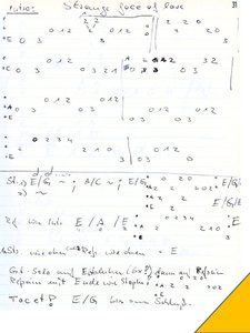

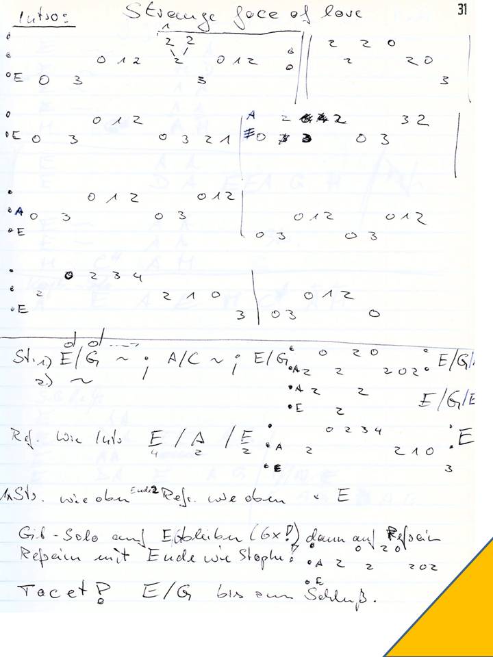

Ich bin als Mediengestalter Bild und Ton auch visuell veranlagt und such da halt immer noch nach Mitteln und Wegen, auch im Prozess des Songentwickelns, prägnante Mitschriebe oder Visuals zu entwickeln.
Schon alles erlebt in diversen Bands. Kam halt immer drauf an, wie die Songs entstanden sind, also ob einer mit nem komplettem Song ankam, ob an dem Song was gemacht werden sollte, ob was erjammt wurde. Und auch darauf, wie die Leute so drauf waren, also ob das Zettelmenschen waren oder mehr so kreative IchmerkmirdasbisnächsteWocheaufjedenFall-Typen. Seit ich mein Zoom H2 und Guitar Pro hatte, hab ich das für mich immer so schnell als möglich getabbt. Dabei habe ich's dann gleich gelernt, sowohl die Parts als auch die Struktur. Dann kann man den Kram auch als MIDI exportieren und es dem Drummer geben, damit der in der DAW was programmieren kann. Drums in GuitarPro sind halt der Horror, frecherweise immer noch. Einen Gitarristen habe ich durch mein GuitarProNazitum dazu bekommen, die Soli nicht immer zu jammen, sondern richtig zu komponieren.
Das ist schön für Dich, aber was haben der Tiefbauer, der Physiotherapeut und der Stenotypist in Deiner Band davon? Will sagen, alles geht, aber nicht für alle.
Kommt ja auch drauf an, was das für Mucke ist, ich hab mir mal den Proberaum mit ner Progmetaltruppe geteilt, die hatten zwei Flipcharts nebeneinander, weil einer nicht für nen Song gereicht hat.
Nach viel Zettelwirtschaft habe ich inzwischen für jede Band ein Buch das immer mit zur Probe geht. Da wird der Ablauf etc. reingeschrieben, bei bzw. vor Auftritten übertrage ich die relevanten Seiten des Buches wie oben als Scan in eine Powerpoint-Präsentation oder schreibe die Abläufe dort direkt in ein Textfeld.
Je Song eine Seite, manchmal auch mehr (werden per Bluetooth beim Spielen umgeblättert).
Ich habe soviel um die Ohren, ich gönne mir einfach den Luxus nicht alles auswendig lernen zu müssen - dann weiß ausserdem wenigstens einer in der Band wo wir gerade sind. ;-)

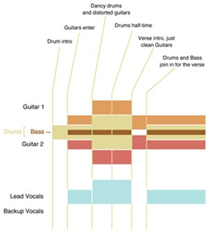

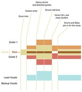

Das Bild ist von Edward Tuftes Blog entnommen
Jo, im Prinzip sieht so dann auch ein Cubase Projekt aus, dann kann ich auch davon nen Screenshot machen. Das hilft einem ja aber erst, wenn der Song fertig ist. Reinkritzeln, durchstreichen, Anmerkungen machen geht auf nem Zettel mit Lücken im Style Deines ersten Posts viel besser.
