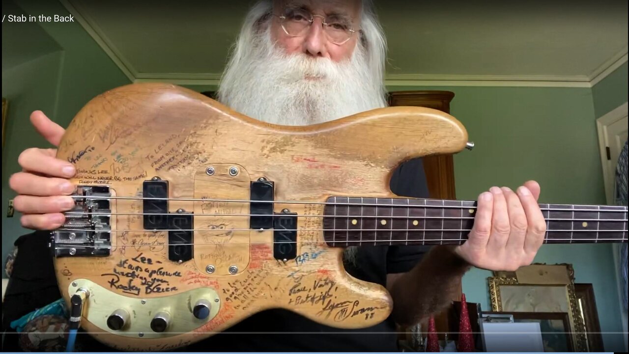

Ich hab mal ein Foto von meinem Bass auf dem Ständer gemacht und dort die Verhältnisse gemessen ... sie sind denen von den Frankensteinfotos sehr ähnlich. Es ist also weniger eine optische als eine perspektifische Verzerrung.
Ich habe versucht, die Verzerrung mathematisch zu korrigieren, aber das ist mir nicht gelungen.
ChatGBT sagt, man kann perspektivische Verzerrung auf einer fotografierten Linie korrigieren, wenn man zwei reale Strecken kennt – z. B. ac_real (Bridge → 12. Bund) und bc_real (20. Bund → 12. Bund). Diese misst man am Bass oder entnimmt sie einer Mensurtabelle.
Zusammen mit den entsprechenden Bildstrecken (ac_img, bc_img, xc_img für Pickup → 12. Bund) könnte man die reale Position xc_real berechnen. Die Methode nutzt das Doppelverhältnis (Cross Ratio, CR), das bei perspektivischer Abbildung erhalten bleibt.
1. Cross Ratio berechnen (aus Bildstrecken): CR = ((ac_img - xc_img) * bc_img) / (ac_img * (bc_img - xc_img))
2. xc_real berechnen (reale Pickup-Strecke): xc_real = ac_real - (CR * ac_real * bc_real) / (ac_real * CR - bc_real)
Alle Strecken sind positiv und gemessen vom 12. Bund aus.
Leider liefert diese Methode keine realistischen Werte, irgendwo ist ein Fehler, den ich nicht finde. Vielleicht gibt es hier ein Mathegenie, der oder die im Unterschied zu ChatGBT weiß, was er tut.
Falls irgendjemand so ein Problem nochmal hat: Man kann die perspektifische Verzerrung auf einer Strecke rausrechnen, wenn man zwei maßstabsgetreue reale Punktepaare hat, also hier die Strecke ac = Bridge - 12. Bund und bc = 12. Bund - 20. Bund. Die kann man am Bass messen oder aus der Mensurtabelle entnehmen und mit den entsprechenden Punkten auf dem Bild ins Verhältnis setzen. So kann man dann die Position von Pickup x auf dem Bild auf den realen Bass übertragen.
Wir haben also folgende Punkte auf dem Bild (_img) und die realen Punkte auf dem Bass (_real) bzw. der Mensurtabelle.
a = Bridge (Anfang)
b = 20. Bund
c = 12. Bund (Ende)
Auf dem Bild haben wir
x_img = Pickup
Gesucht ist
x_real = Pickupposition auf dem Bass
Zunächst wird CR (Cross Ratio) berechnet. Das ist das Doppelverhältnis – ein mathematisches Verhältnis, das bei einer perspektivischen Aufnahme gleich bleibt, egal wie sehr das Objekt verzerrt wurde. Der Cross Ratio vergleicht die Lage des Pickups relativ zur Bridge, dem 20. und dem 12. Bund — und bleibt in Realität gleich wie im Bild. Es vergleicht vier Punkte entlang einer Linie und ist das Herzstück der Perspektivkorrektur. Dabei ist z.B. b_norm die normierte Position des 20. Bundes.
Die Formel sieht so aus:
scale_img = c_img - a_img
b_norm = (b_img - a_img) / scale_img
x_norm = (x_img - a_img) / scale_img
CR = ((0 - x_norm) * (b_norm - 1)) / ((0 - 1) * (b_norm - x_norm))
Die Übertragung der Pickup-Position auf den Bass erfolgt dann mit:
x_real = (CR * c_real * b_real - b_real * (b_real - c_real)) / (CR * c_real - (b_real - c_real))
... das ist selbst als mathematischer Analphabet ganz einfach (wenn man ChatGBT nutzt 8D )
Bei Bedarf schiebe ich eine Excel-Formal nach.

.. bin der 42 schon näher gekommen ...
Wenn man die Kippung des Basses auf einem Foto rausrechnen möchte, ihn also senkrecht hinstellen will, geht das einfach mit L=y/cos(x).
x ist der Winkel in Grad, der der Bass gekippt ist. Den kann man ausprobieren, bis die Zahlen passen.
y ist die projizierte Länge, die man auf dem Foto misst, (z. B. 27,8 cm von Pickup 1 zum 12. Bund)
L ist die Länge, die man erhält, wenn der Bass senkrecht stehen würde. Bei z.B. 5 Grad Neigung wären das 27,91 statt 27,8 cm Abstand von Pickup 1 zum 12. Bund).
Die Kippung auf den Fotos ist jedenfalls < 1° ... eher fürs Feinfeintuning wichtig.
Aber i.d.R. die G-Saite sehr nah an der Mensur.
Ich habe die G- statt der A Saite mal als Referenz genommen (die ist ja kürzer als die A-Saite) und: Die Werte passen tatsächlich besser. Danke Rumblebird2.
Nun nehme ich einfach das Bild mit den geringsten Abweichungen von der Mensur (ca. 0,1%) zur Bestimmung der PU Positionen ... das reicht mir. Hier jetzt die finalen Werte:
Berechnete Werte sind kursiv.
Die Spalte Bild sind die Frankensteinewerte vom Bild, Spalte Real ist am Squier gemessen, Bild senkrecht sind die Werte vom Bild mit Winkelkorrektur auf den Squier hochskaliert.

So um Minute 0:41 bis 0:43 herum…was ist das unter der Badass? Sieht so ähnlich aus wie der Batteriedeckel. Ist da ein Stück Holz in den Body ausgefräst und wieder eingesetzt worden? Oder was soll das sein? Hat jemand eine Ahnung?
Zwischen den Pickups war ja die alte Pickupfräsung. Die nutzt er jetzt als Bateriefach. Der Body war ein Charvel soweit ich weiss und der Hals ein Fender Preci Hals, der auf Jazzbassmaße verjüngt wurde.
Der Hals hat Mandolinenbünde aus Stahl

Ich hab mal einen Screenshot gemacht. Das ist keine Erhebung, sondern da war die original Bridge.
Ich fürchte, da müsste Sklar messen.
Allerdings ist es wahrscheinlich eh passender, die relative Position zu bestimmen, also das Verhältnis zur Saitenlänge, welches man ja einfach berechnen kann, wenn man anhand dieses Bildes die Abstände misst. Als Referenz würde ich da die A-Saite nehmen ... oder gibts andere Vorschläge?
Wenn ich nur mehr über die Elektronik wüsste ... 🤔
für mich sieht es ganz unspektakulär so aus, als ob die alte Brücke einfach nur mit nem Stift umrandet wurde ...
