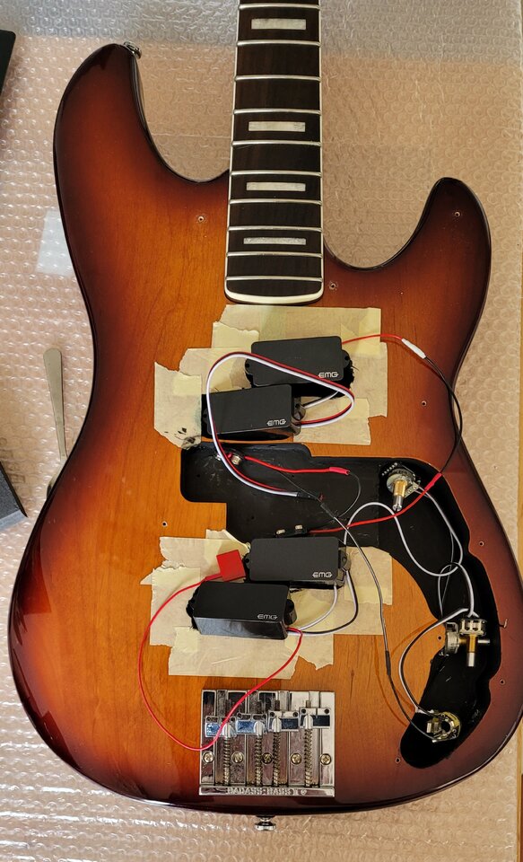

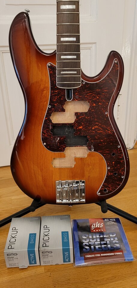

Hallöchen,
ich hab meinen Frankenstein jun. fein gefräst wieder. Sieht gut aus, finde ich. Badass Bridge, Erle Body, Palisaner J-Hals, EMG PUs in Original-Position, GHS Super Steel L5000: soweit ist alles angerichtet. Der D-Tuner kommt vieleicht später noch dran, ebenso der producer switch ... aber erst, wenn ich ihn brauche ;-).
Nun muss ich leider noch auf die Shielding Farbe warten 😭. Ich wollte erst Kupferfolie nehmen, habe mich aber aber nun aus optischen Gründen doch lieber für die schwarze Grafitfarbe entschieden.

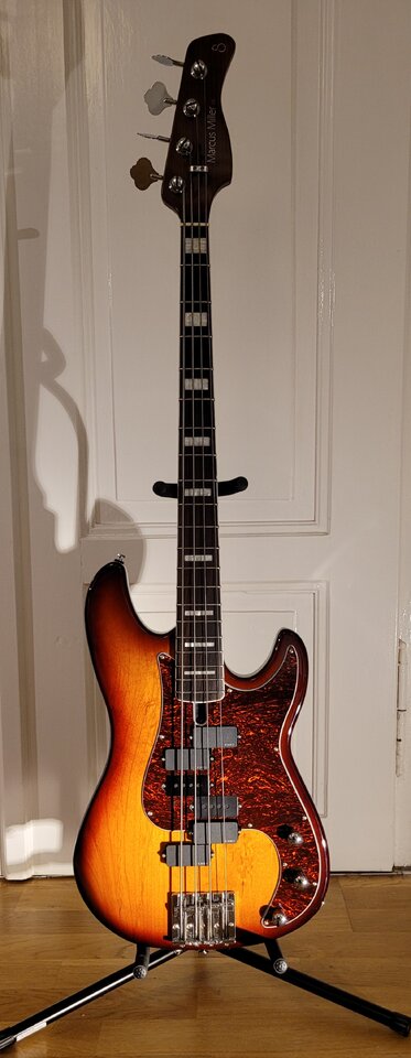

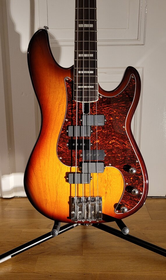

Es ist vollbracht. Darf ich vorstellen: Frankenstein jun.!
Wie klingt er?
Für meine Ohren wirklich nah am Original. Kein Preci, kein J-Bass, sondern sehr ausgewogen und eigenständig. Auf jeden Fall macht es viel Spaß, damit zu spielen.
Kleinigkeiten müssen noch gemacht werden: Die Neck PU Fräsung ist nicht tief genug (er geht leider noch einmal zum Gitarrenbauer), einen Producer Switch werde ich doch noch einbauen (schaltet die Batterie aus - denn jetzt muss ich das Kabel ziehen, was nervt) und bei der Gelegenhiet werde ich die PU Kappen in der Mitte, unter denen sich die Batterien befinden, gegen geschlossene tauschen.
Was ich aus Kostengründen nicht gemacht habe, was aber definitiv toll gewesen wäre und zum Bass eigentlich dazugehört, sind die Mandolinenbünde. Bei Aufnahmen von Lee wird deutlich, wie fein seine Glissandi damit klingen.
Aber ich bin auch so schon sehr zufrieden. Vielen Dank für eure Unterstützung und Mithilfe!!!

  • #157
Schaut super aus . . . wenn aich etwas voll ;)
War mir nicht klar, dass du den originalen PU aich drinnen lässt.
  • #159
Ah!
Pfiffig.
Lässt du dir auf Dauer einen Pickguard machen, der da durch geht?
  • #160
Pickguard fräsen ist recht aufwändig. Ich behalte auf jeden Fall das vorhandene, aber vielleicht säge ich mal ein rechteckiges Mittelteil aus gleichem Material aus und mache einen ähnlichen Deckel wie bei Lee. Man will ja auch mit einfachem Aufwand an die Batterien, wenn sie mal leer sind.
