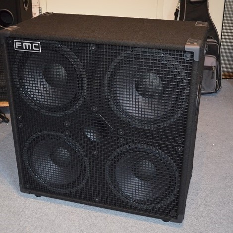

Klar, mit einem oder zwei 15"ern ist der einfach nur klasse.
Aber mit 12"ern harmoniert er auch sehr gut, was meinste, wie der mit einer 412 df klingt ...? Einfach nur Druuuuuuuuckkkkkkk
