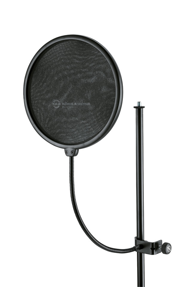

Die allerwichtigste Investition bei Gesang ist der Poppschutz für 10€:
Der hält die plosiven Laute im Zaum und ausserdem die Sänger auf Distanz, damit Nahbesprechungseffekte und krasse Dynamikunterschiede nicht so stark ins Gewicht fallen. Wenn ein hochwertiges Kondensatormikrofon benutzt wird, kann man auch off-axis experimentieren, braucht aber Sänger mit Disziplin, den Winkel nicht zu verändern.
