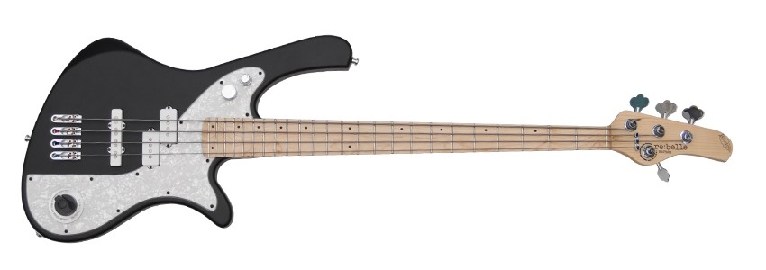

  • #327
Du meinst sowas:
http://bassline-bass.de/portfolio-view/rebelle-series-2/
Reaktionen: schubi

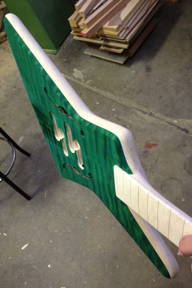

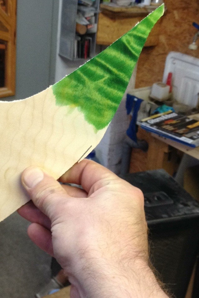

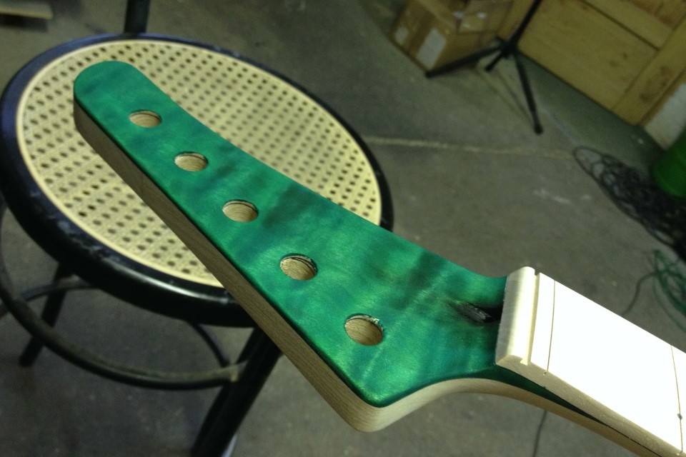

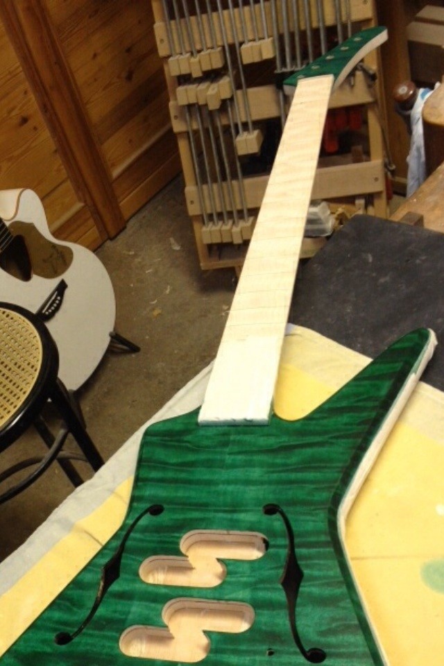

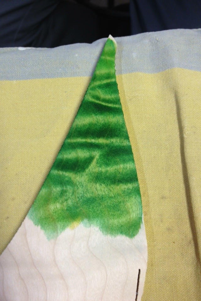

So wirds werden:
... Den Rest macht der Lack
Und ran an die Decke...
Reaktionen: Gast73321, claudio, Ray Mahogany und 2 andere
  • #337
Geile Farbe! Gute Entscheidung!
Reaktionen: Ray Mahogany

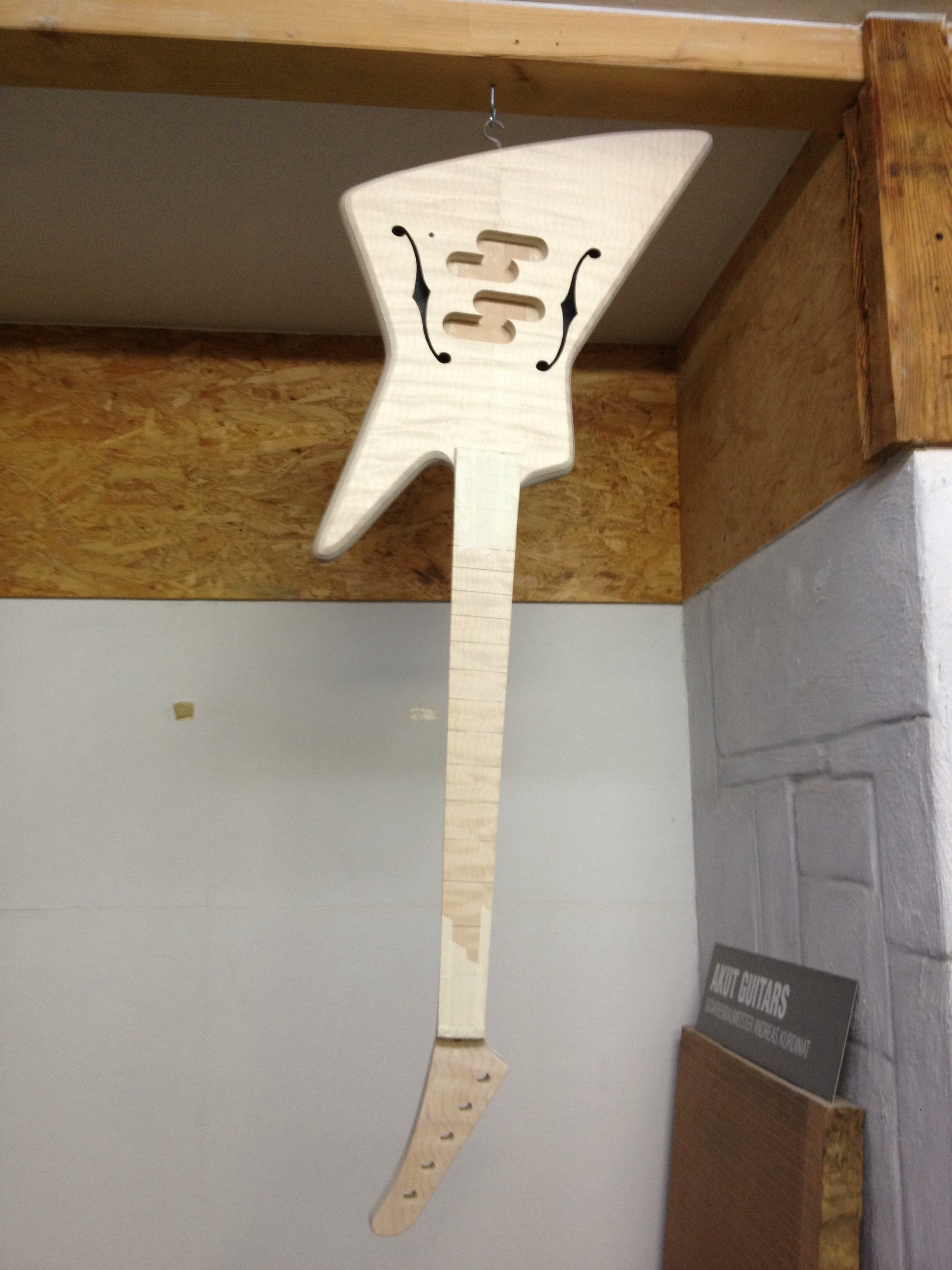

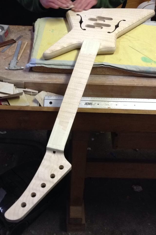

  • #340
Erster Schritt:
Reaktionen: schubi, Brunt, Mr Mountain und 6 andere
