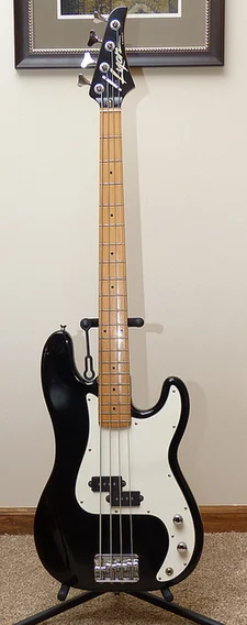

So sah er im originalen Zustand aus:
(Netzbild)
Anhang anzeigen 236688 typischer Preci Nachbau;-)

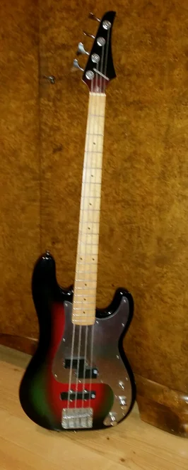

Leider glückte der Umbau nicht wirklich perfekt...:
Ich vertigte eine zusätzliche "J" Pickuptasche mittels Stechbeitel / Schnitzmesser an, schliff den Body und die Kopfplatte etwas an, verpasste ihm aktive Seymour Duncan APJ-1 Active E.Q. Pickups (die mit den Mini Switches) welche ich damals gebraucht von meinem Basslehrer erworben hatte und lackierte mittels Baumarkt Spraydosen eine Art von Sunburst mit schwarz, grün und rot:rolleyes: Dazuher fertigte ich ein Pickguard aus geschliffenem 2mm CNS Stahl her...
Ja, das Ergebniss war nicht grad berauschend... der Sound war aufeinmal eher dünn und die Optik wie die robustheit des Lacks war eher gebastel als was anderes...

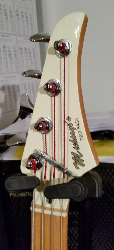

Die Kopfplatte wurde gleich mitlackiert und erhielt noch vor der Klarlackschicht ein schönes zum Bass und dessen Historie passendes Decal;-)

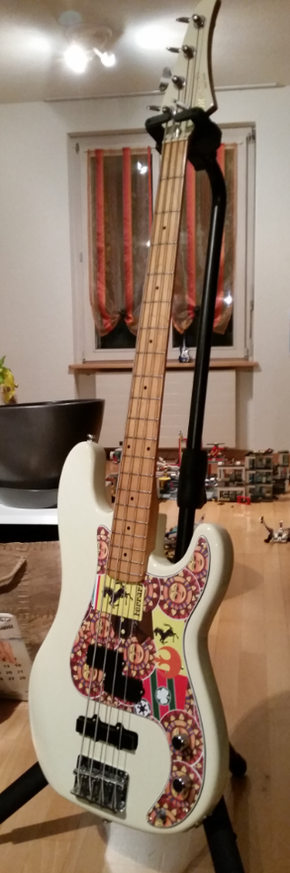

So sieht er jetzt aus:
Anhang anzeigen 236694Anhang anzeigen 236695
Endlich ist es wieder ein Bass mit welchem man sich auch bei Sessions sehen und hören lassen kann;-)
Bin wieder zufreiden mit dem Bass!
Der Sound ist auch wirklich gut!
