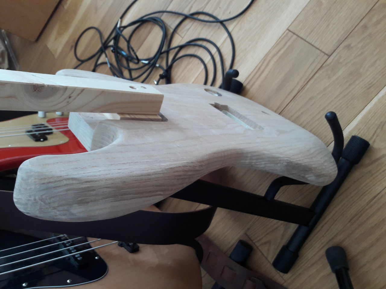

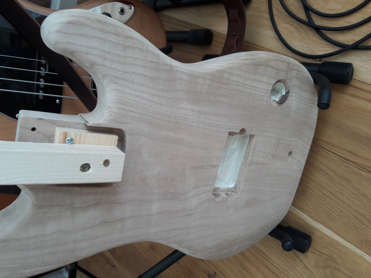

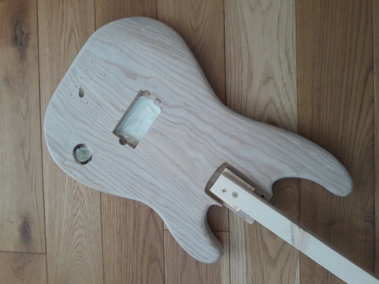

Vor den ganzen Fräsungen für Halstasche und Tonabnehmer hatte ich wirklich respekt: einmal, weil ich keine Schablonen hatte außer Hals und Tonabnehmer. Dann hatte ich noch nicht viel Erfahrung mit der Oberfräse. Dann, noch nie nen Bass gebaut. Und, was ist denn eigentlich die richtige Tiefe? Gab ja keine Bauanleitung (und das war auch gut so). Nach x-fachem Ausmessen, anlegen, Schnur spannen, anzeichnen, Schablonen anfertigen und fräsen war's dann soweit; alles sag gut aus und die Bohrungen für den Steg und die Fräsungen für Hals und PU sahen für mich perfekt aus, der Hals sitzt sehr fest und ist genau so ausgerichtet, wie ich wollte.
Auch Respekt gehabt vor den Abschrägungen des Bodies. Das ging aber einfacher als gedacht mit Säge und Stechbeitel (einer Doku vom SWR auf Youtube sei Dank, sonst wäre ich nicht darauf gekommen, mit der Säge alle paar cm Schlitze zu sägen). Wenn auch die Lektion ist: nie zu gierig sein. Korrigieren/kaschieren dauert ewig, wenn man man mal nicht aufpasst und der Faserverlauf ein, zweimal dafür sorgt, dass man zuviel abnimmt.
Bohrungen rein für Bridge, Poti und Buchse. A propos... lange überlegt, wie das aussehen soll. Ich mag keine Abdeckungen an der Rückseite, sondern hatte vage Vorstellungen, dass ich den Platz fürs Poti seitlich ausnehmen kann und dann von oben nur ein Loch für die Achse habe. Gut, das hat so nicht funktioniert, also was anderes überlegt (Ergebnis siehe dann weiter unten).

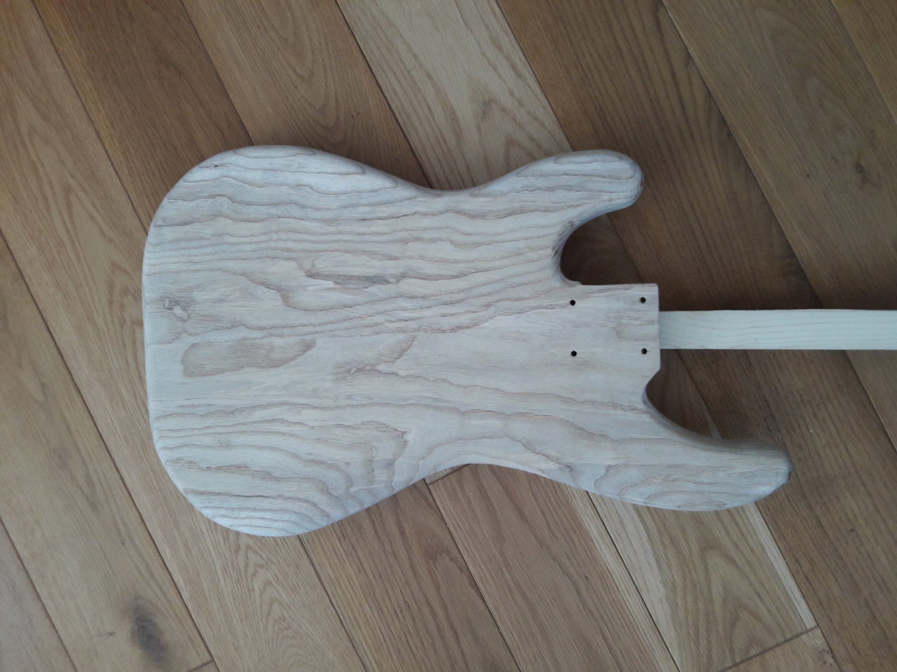

Und abgeschliffen. Mehrfach. Wie kriegt man die Rundungen gut hin? Also gut, noch solche Bohrstift-Schleifer bestellt...
Irgendwann passt es aber, und auch das sah gut gut. Ich hab nicht viel mit Bildern dokumentiert, aber an der Stelle hab ich ein paar Fotos gemacht:
Fühlt sich gut an, war auch sehr zufrieden mit der Oberfläche.

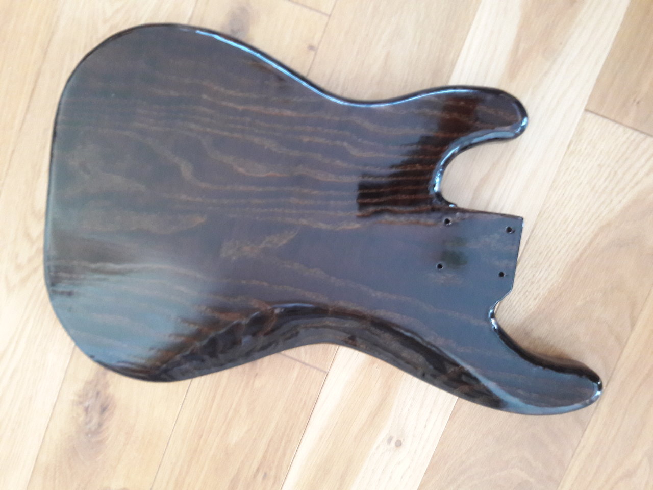

Tja, fehlt ja nur noch die Lackierung, gell? Kein Problem... denkt man leichtsinnig. Ich hatte mich irgendwann für Beize + Holzsiegel entschieden (von Clou). Weiß nicht, ob ich das wieder machen würde. Einfach ölen hätte mir Lebenszeit (und Erfarung) erspart, und wahrscheinlich das ganze farblich ok zum Ahornhals gemacht. Aber so ein bisschen Maserung war mir recht. Bei der Farbe wusste ich, wie es werden soll, und hab auch erlebt, was mir dann nicht gefällt.
Beize in Mahagoni (viel zu rot) und Nussbaum (zu viel grün drin) hintereinander aufgetragen, gemischt aufgetragen, x-mal aufgetragen, bis das negative Bild der Maserung (wusste ich ja, aber dass die Maserung fast gar keine Farbpigmente annimmt, war mir nicht klar) etwas abgemildert war. Dann hat's doch nicht gepasst und nichts mehr aufgenommen, also wieder alles abgeschliffen und nochmal mit mehr Erfahrung aufgetragen. Nach gaanz vielen Anläufen hat's dann gut ausgesehen. Warmes Braun, in der Sonne sieht das super aus, und je nach Licht ein dunkles bis warmes Braun.
Der Lack -- Katastrophe. Bleib beim System und Hersteller, heißt es immer. Also einen Urethanalky-Lack verwendet, mit dem Pinsel aufgetragen (nun ja, mit der Rolle ist wohl auch nicht immer besser). Angeschliffen und dann drauf. An sich schön -- aber: Bläschen. Kein Problem, anschleifen und wieder drauf. Zwischenzeitlich war das dann immer dichter, und die Nasen kamen dazu. Irgendwann ist man weniger gierig und streicht eine Seite nach der anderen. Ich war so weit, das alles nochmal anzuschleifen, aushärten zu lassen und irgendeinen Acrylharz-Spray drauf. Pinsel reinigen mit dem Verdünner funktioniert ja auch nicht wirklich, wie's im technischen Merkblatt steht. Irgendwann noch die letzten Pinsel von der Bühne geholt, und nach zweistelligen Versuchen sah's dann "ok" aus. Nicht perfekt, und an den Übergängen waagrecht-senkrecht kein sauberer Verlauf, aber die Demut schlägt halt irgendwann zu: gut genug. Sicher mehr Lack drauf, als sollte, und vielleicht für den Ton gut wäre. Aber wer weiß schon, wieviel das ausmacht.
Malerei und Lackier-Arbeiten waren noch nie meines und jetzt hab ich nen Grund (ne zweistellige Anzahl von Gründen) mehr dafür. So sah es dann aus (PU-Fach schon mit Kupferfolie ausgekleidet):

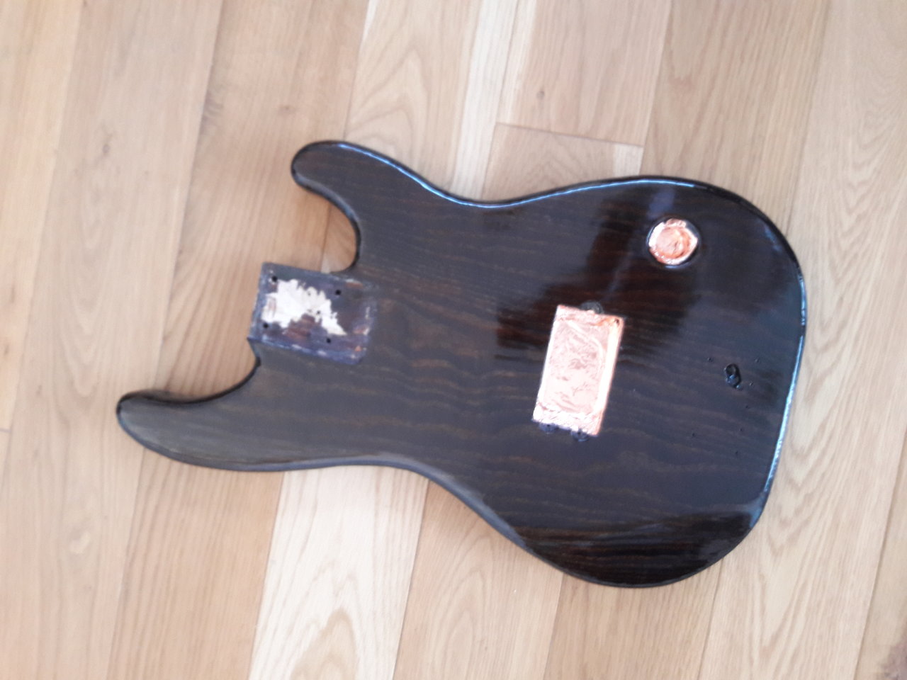

Natürlich gab es auch dann noch Lerneffekte. Wenn man alles mit Kupferfolie auskleidet, muss man schon aufpassen, dass man keinen Kurzschluss hat. Hab ich den falschen PU gekauft, der doch nicht passiv geht? Kaputt? Falsch verkabelt? Denn klar, erstmal alles komplett zusammenlöten und dann erst testen, anstatt Schritt für Schritt immer zu prüfen, dass alles funktioniert. Ja ok, war wohl ein Kurzschluss zwischen Buchse (Spitze -- also hot) und Abschirmung der Buchse (Masse). Irgendwann rausgefunden und gelöst. Im Nachhinein klingt das alles so simpel.
