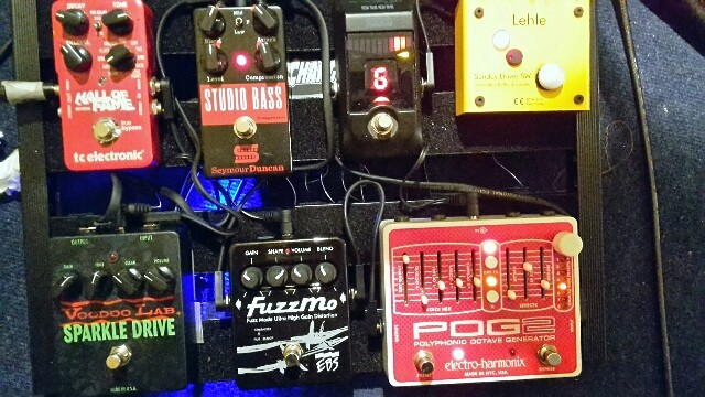

witzig, die sache mit dem trio (eigentlich quartett, aber der sänger singt nur..:D) und der orgel ist auch meine lösung für manche songs! allerdings mach ich das mit meinem ehx pog2, basssound geht da parallel durch, dazu leiser als begleitung dreistimmig oktaviert mit tremolo und weniger attack der orgelsound. funzt recht gut! aber ich spiel ja auch rick...|)schön am pog ist, das du mehrere einstellungen abspeichern kannst.
tja ehx hat so einige Zauberkisten auf Lager. Ich finde das immer witzig, wenn die Zuhörer die Orgel suchen ;-). Wir haben noch keinen Sänger, der/die uns so richtig zugesagt hat, daher instrumentalisieren wir erst mal um die Wette. Bei diesem C9 geht der Bass auch parallel durch oder besser gesagt, ich kann einstellen, was lauter sein soll (meine innere Orgel oder mein äußerer Bass) .
