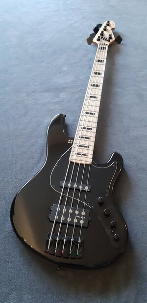

Ich spiele im Moment einen V3 der über Umwege zu Hause gelandet ist. Und nach Modifikation kann ich mit Leben.
Zum V3 kann ich dir sagen:
das Rauschen ist schlimmer als bei dem PJ (klar, Bauart bedingt).
zu den teureren Brüdern(ab v5) hat er Abstriche bei Tunern (merke ich keine Unterschiede ) und Bridge (anderer leichtere Reiter) und der Hals hat kein Bindung ums Griffbrett (Gewöhnungssache).
Aber er hat auch andere Pickups! Und die gefallen mir sogar besser als die „besseren“.

@cwegy hast du mal eine Sterling gespielt? Es wäre interessant, wir der Sound im Vergleich zur „gezogenen“ X Blend ist. Vielleicht wäre die Combi V3 (passiv) mit ner X Blend dann ein „2-1“ für ihn?
